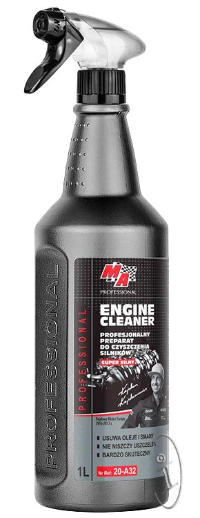

Soda kaustyczna 1000g-18 zl starcza na 20 myc silnika.
Ja musze kupić ten środek
Jak ja myłem silnik w c-360 to wiaderko z ropą pędzeleki jazda :D .Pózniej zmyłem wszystko karcherem i silnik jest dosć czysty :D
https://allegro.pl/oferta/super-active-wash-20l-mocna-piana-aktywna-easy-was-13746231015
Teraz tym myję delikatniejszy od Dimera, lakier nie płowieje  i zacieki nie robią się po nim. Na samochodach po nim jest połysk.
 Na 10 litrów wody normalnie  leje 2-3 litry a jak wleje  4 litry  to czuć siłę, trzeba uważać na skurę i oczy.
Ja leje do opryskiwacza 16 litrowego na akumulator i nim wszystko pryskam. Potem myjka z  dyszą rotacyjną i szaleństwo się zaczyna.
Żona nawet polubiła dywany prać tym zastawem.
  • Root Admin
ja się nie bawię, szkoda mi czasu. wale aktywna pianę 2:1 do opryskiwacza elektrycznego. psikam i nim skończę jedną stronę to druga strona już gotowa do mycia myjka. ale silnik w ciapku trzeba potraktować inaczej, bo to stary ciągnik wieki nie palony, a zawalony ropa i olejem
2 godziny temu, yacenty napisał:
ale mi chodzi tylko o umycie silnika w starym ciapku. więc musi być coś mocnego
Tani, ogólno dostępny płyn, ale niech Cię to nie zmyli, pozostawiony zbyt długo odbarwił fabryczną siwą farbe na MF 255
Jak chcesz bardzo mocna chemię to ten płyn co podałem, ale nie rozcięczaj, wtedy   masakre robi. Na pewno za pierwszym razem nie umyjesz, musisz z  3-4 razy myć.
Dimer w czystej postaci wypalił mi  tłuszcz na kostce granitowej, a  każdy mówił  ze tylko kostka jest do wymiany.
 Podstawa w takim zabiegu to gumowe rękawiczki i dobre okulary ochronne. ja sobie tak moje  okulary  załatwiłem, parę kropelek poleciało na plastykowe szkła i  do wyrzucenia.
Jak kupiłem Fendta to 4 razy myłem dopiero byłem zadowolony.
