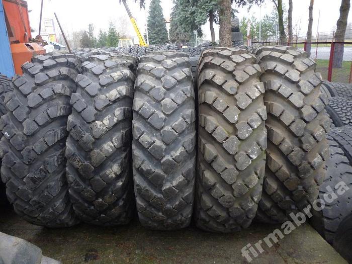

Witam robię sobie sam napęd przedni i mam parę pytań odnośnie skąd wziąść felgi  na opony 10.00/75r15.3 do mostu od uaza. W internecie wyczytałem, że rozstaw śrub to 5x139,7 ,a trochę wyżej napisano, że otwór centrujący ma 110mm, a otwory na śruby m12 (jeśli się mylę to proszę o prawidłowe wymiary) Oraz jaka jest średnia mostu od uaza.

Witam!
Dokonałem dzisiaj obliczeń i wyszło mi że przy kole w przystawce 51z przednie koła musiały by mieć 110cm wysokości, czyli opona 11,2-24 i inna felga, a przy twoich oponach 12.00-18 to koło by musiało mieć 44z, jest taki tryb w skrzyni c-360 ale nie mam pewności czy uda się na nim wykonać przystawkę, czy nie ma za małej średnicy.
Inne opcje to tryb 45z (zetor 7211) i opony 12.5/80-18 lub 48z (c-360) i opony 105cm (9.5-24)
 te koła mają 110cm wysokości a obwód toczny 3225 mm tak mi podali jak dzwoniłem do stomila to czemu mi wyszło 51 z nia chcę się wymondrzać tylko zweryfikować to co mi wyszło dziękuję za poświęcony czas
ja brałem wymiary ze strony opon MITAS i tam opona o rozmiarze 12.0/75R18 ma dokładnie 937mm, chyba że stomil ma inną wysokość profilu opony to by się zgadzało te 51z, ale przy tak wysokich oponach traktor będzie patrzył trochę w górę
zajrzałem na stronę stomila i faktycznie ta opona jest wyższa od mitas ale to są opony typowo samochodowe i słabo się będą spisywać w polu, a mitas ma w ofercie opony typowo rolnicze.
