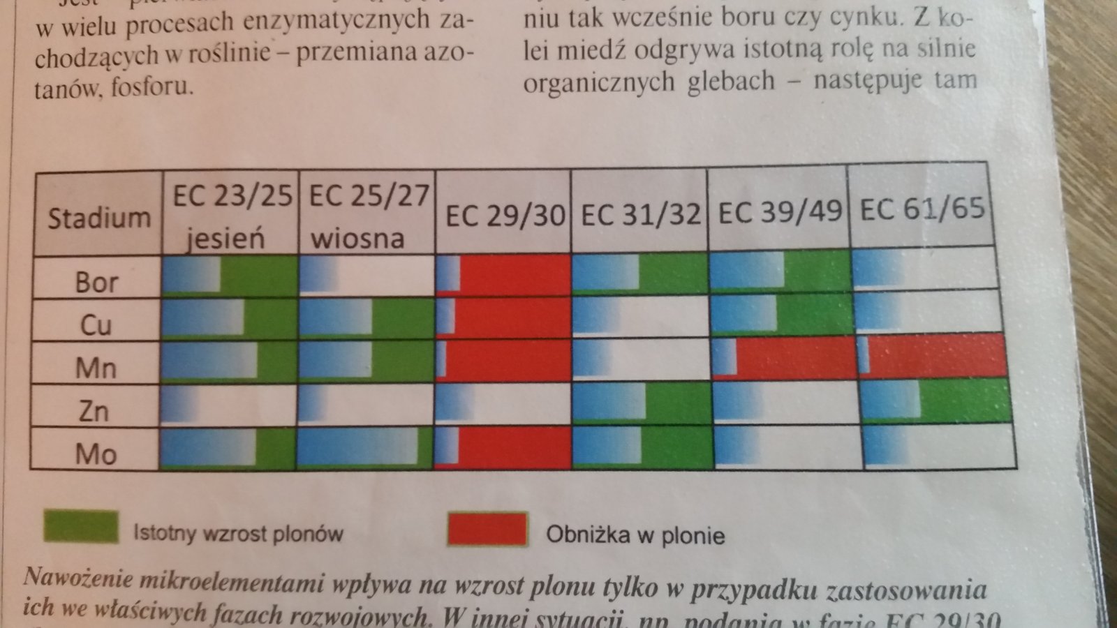

powiedzcie jaki jest sens dawać mikro z takich odzywek jak plonvit jak tam są jakieś mikroskopijne ilości mikro. Lepiej kupić i dac cynk mangan miedź w konkretnej dawce
Edytowane przez masa24
te dawki w tych plonvitach to są raczej zbilansowane i dostosowane do potrzeb zboża, tak mi się wydaje. Nie pomyślałeś że jakby mogli to by zmieszali cynk miedź mangan w konkretnych dawkach?  Ja osobiście w tym roku mam już 600l vitali zboża i rzepak i to w sumie mam do każdego zabiegu na zboża i rzepak
1L Vital Zboża to              3,3g Cu,   12g Mn,     13,3g Zn,    6,7g Fe   = 7,5zł
0,5L Yara Vita Zboże to   25g Cu,    75g Mn,     40g Zn,        0g Fe = ok. 14zł
1L Plonvit Zboża to        11,7g Cu,  14,3g Mn , 13g Zn,      10,4g Fe = ok. 9zł
Koniu jeżeli zajmujesz się handlem to nie zazdroszcze klientom. Może nie mogą zbilansować tylko dla mnie litr plonvitu w porównaniu do zapotrzebowaniu na miedź czy cynk w pszenicy planującej 6-7 ton to kropla w morzu potrzeb
Byś miał takich klientów jak ja to byś inaczej podchodził do sprawy. U mnie nie wiedzą co to jest czysty składnik a Ty tu wyskakujesz z przeliczeniami. Prywatnie sobie zamówiłem to bo w gratisie do tego dostałem 200l vital rzepak po 1zł za litr więc tamte mi przeliczeniu mi wyszły po ok 130zl za bańke Plonvitów nie ściągam bo mam swoje powody, yare miałem to wszystkim wychodziło bardzo drogo, a wychodziło tak samo jak plonvit a nawet taniej patrząc po ofercie jaką dostałem. Sam stosowałem, o efektach nic nie powiem bo nie bawie sie w doświadczenia jak wy, albo dokarmiam całość albo wcale. Poza tym Yara jakoś mocno osadzała sie na filtrach i rurkach mimo dokładnego mieszania. Zamawiam vitale w zamian za to dostaje rabaty na chemie itp.
Po drugie można sobie przeliczać i mówić o zapotrzebowaniu dla plonu 6-7t, ale przyjdzie suchy maj to psu w dupe te zapotrzebowania i zalecenia.

Generalnie im wcześniej tym lepiej. W fazie krzewienia takie dokarmianie powinno mieć istotny wpływ na plon...
...pod warunkiem, że mamy unormowane pH gleby i wodę. Nie mówiąc już o zaopatrzeniu w podstawowe składniki makro.
