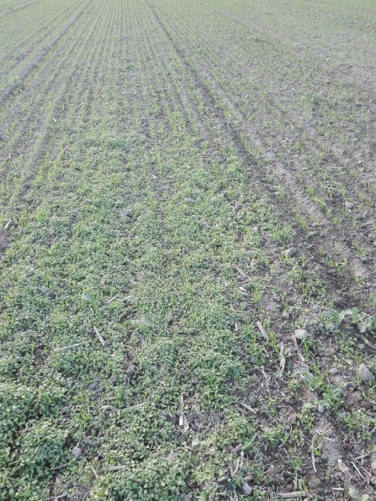

Mam pytanie, posiałem pszenice po bobiku, i jest dużo samosiewów, wiem ,że przez zimę i tak zmarznie, ale może lepiej zwalczyć go wcześniej ?
Chciałem lecieć boxerem, chwasty już na jesień byłyby załatwione i na wiosnę nie byłoby kłopotu, ale słyszałem, że bobiku nie weźmie.. ;)
Polecacie coś ? Czy lepiej poczekać do wiosny na Lancet'a
Dodaj troszkę czegoś, glean ze 4g, nuance 7g tem drugi bezpieczniejszy. Wczoraj nim pryskałem dziś już widać efekty
