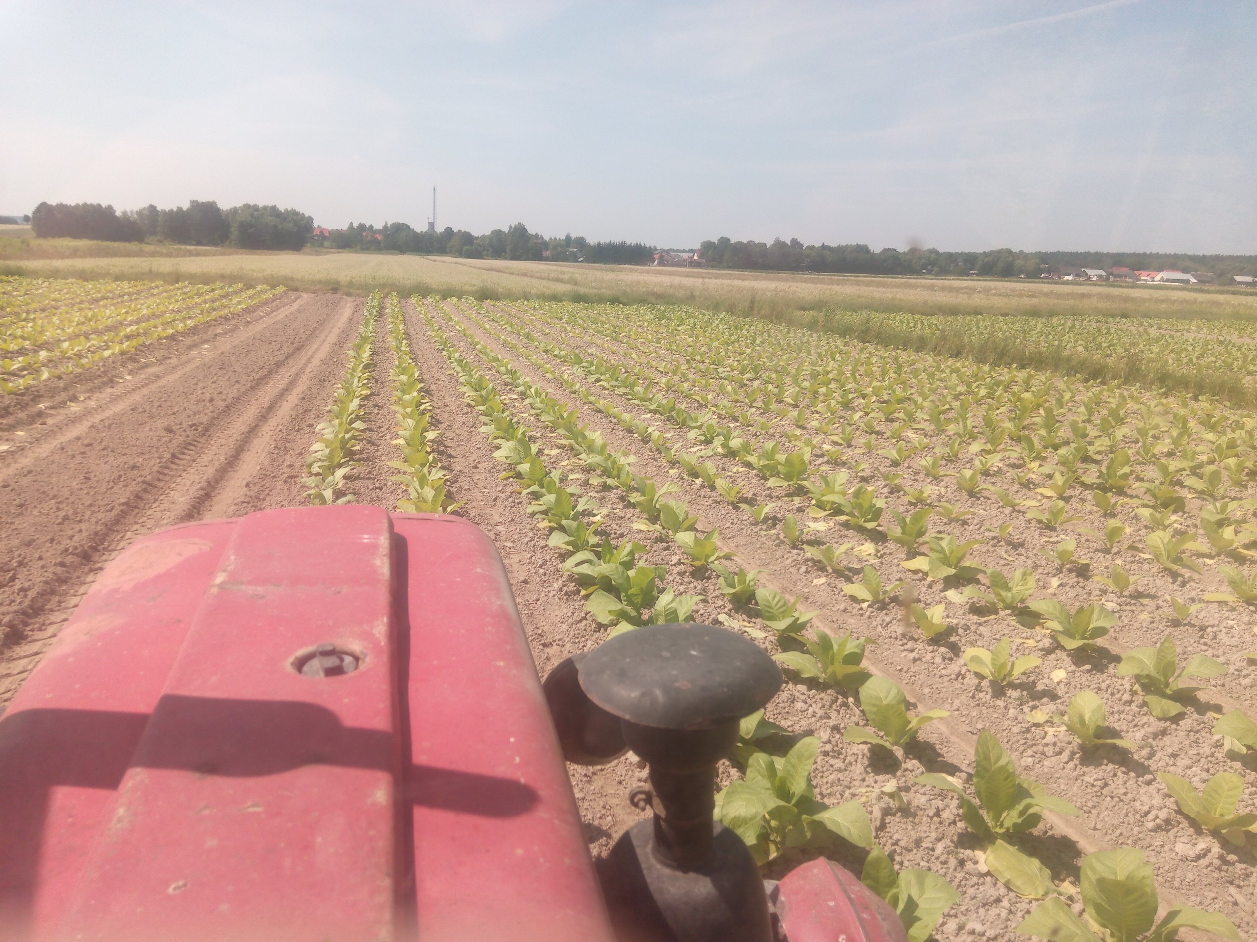

Tytoń sądzony od ponad 10lat. Pierwsze zdjęcie 6 klasa dawka jak wyżej. Drugie zdjęcie koniec pola część 4 i część 5 klasy. Środek pola po środku wzrostu.
I weź tu opryskaj Luna

Mokro było przy sadzeniu. A to się gwiazdami wyrobi....a jednak się nie wyrobi... Zdjęcia są z jednego kawałka tylko jedne z górki z początku pola a drugie z końca. 150 m ładnego 150 mniejszego a 150 takiej chujni

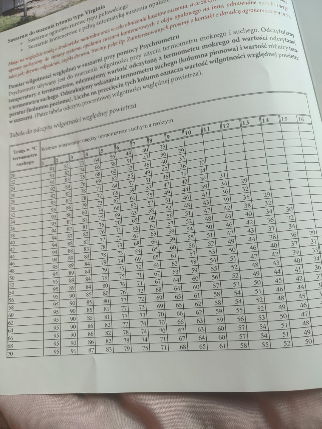

Macie taką niby rozpiskę do Mullera co do suszenia jak tam nastawy temperatury idą i ile ma być na wilgotnym?
Miałem kiedyś pobrane z grupy zdjęcie z rozpisaną temp wilgotnością i zakresami co ile zmiana ale telefon uszkodzony i d*pa..
mam tylko tabele temperatur
Edytowane przez LipinyTabaca
