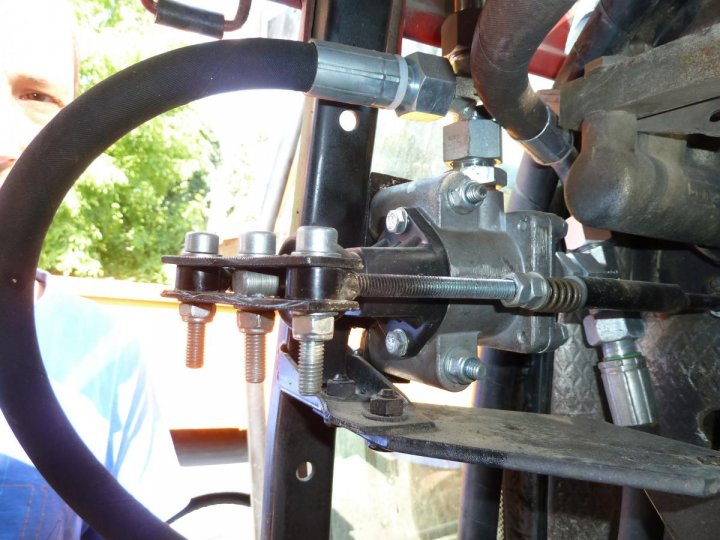

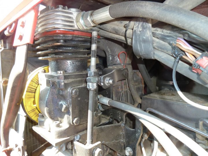

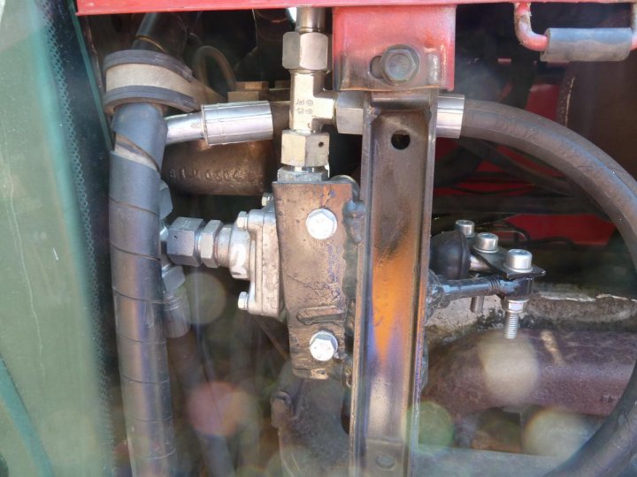

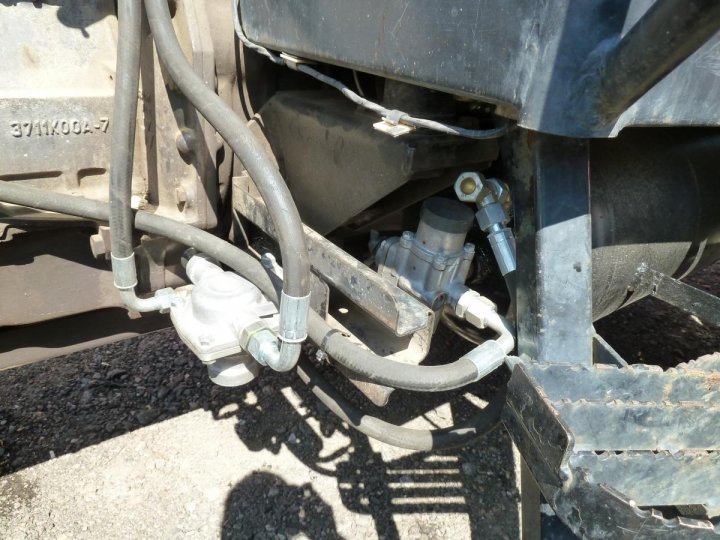

Panowie interesuje mnie co sądzicie o mieszaniu oleju hydraulicznego w masseyach serii 61xx? Czy są one tak samo wrażliwe na to jak seria 30xx? Jak zbudowana jest w nich hydraulika? I czy ktoś z Was próbował bawić się w tworzenie instalacji pneumatycznej do przyczep ?
