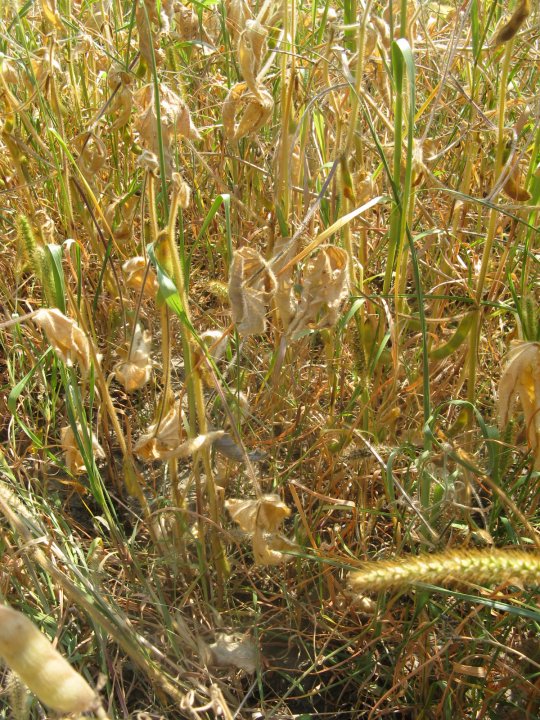

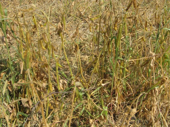

a ja już zacząłem kosić soję, uciąłem 2 ha i mam może ze 100 kg nasion, suche ok ale zabiłem kombajn zieleniną i dziś od rana rwiemy z wytrząsaczy zielonkę, łoboda nie uschła a soja i QQ zasycha na amen, ten świat taki dziwny jest.
Jak skończę to napisze, pewnie z 3 ha będe miał 200 kg nasion na przyszły rok, jak wyczyszczę zbiornik kombajnu do zera.
Co do planów na przyszłą soję znacząco zmieniły się, ale to po skończeniu żniw sojowych.
to nie pomyłka, najpierw chwasty mnie zaatakowały a potem susza z miesiac temu ususzyła rosliny które zgubiły liście i nie wykształciły strąkow.
Kombajn odetkany jadę kosić zielonkę dalej.
właśnie wczoraj spotkałem jedną plantację soi, na ktorej zostały same łodygi i strąki, 100% liści leży na powierzchni gleby, chroniąc ją przed parowaniem, a sąsiednie plantacje są jeszcze zielone, w głowę zachodziłem jak oni to wyczyścili z chwastów, bo ziemniaki i pozostałe strączkowe wszędzie wyglądały strasznie
