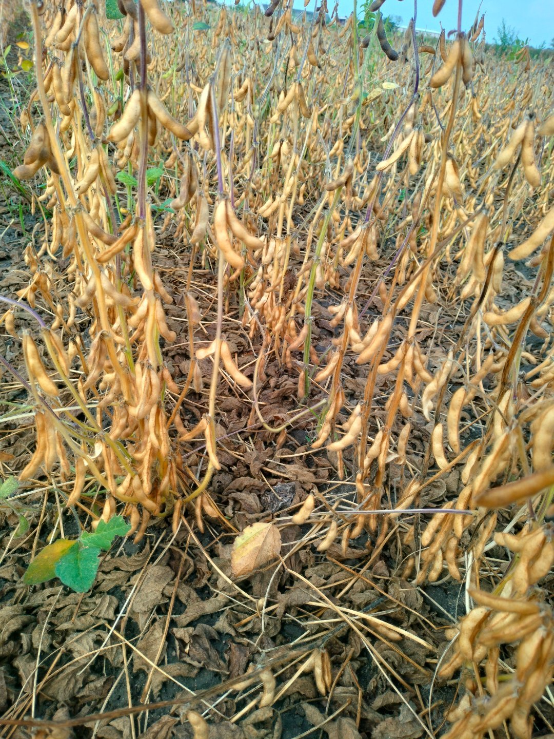

W abace mam tak jak na zdjęciu ale powinno dać się zebrać przynajmniej u mnie. Bestia z zawrotną szerokością roboczą 2,6 metra da radę przy samej ziemi jechać bez łapania podłoża.
U mnie chyba będzie złe koszenie jak się nie zrobi potem pogoda i żeby ziemia wyschła , na rędzinie to będzie lepić ziemię do hedera , kosiłem raz groch położony w mokrych warunkach , to co żem uzemścił to lepiej nie mówić

u mnie też stronki bardzo nisko, z kukurydzą podobnie jak pisane wyżej....
Co do horscha maszyny twarde ale niektóre rozwiązania to już polskie grzmoty lepiej pomyślane...Mam siewnik horscha i drugiej maszyny z tej firmy napewno już nie kupie
u mnie strązczki nisko, ale tego roku nie przeszkadza, bo pole wyrównane i wszystko jak na stole. Heder 5-8cm od ziemi i lecimy z tematem, szkoda, ze ulewy bo już koło 18 wrzesnia chcielismy zacząć a tu klops i przesunięcie o dobre kilka dni.
