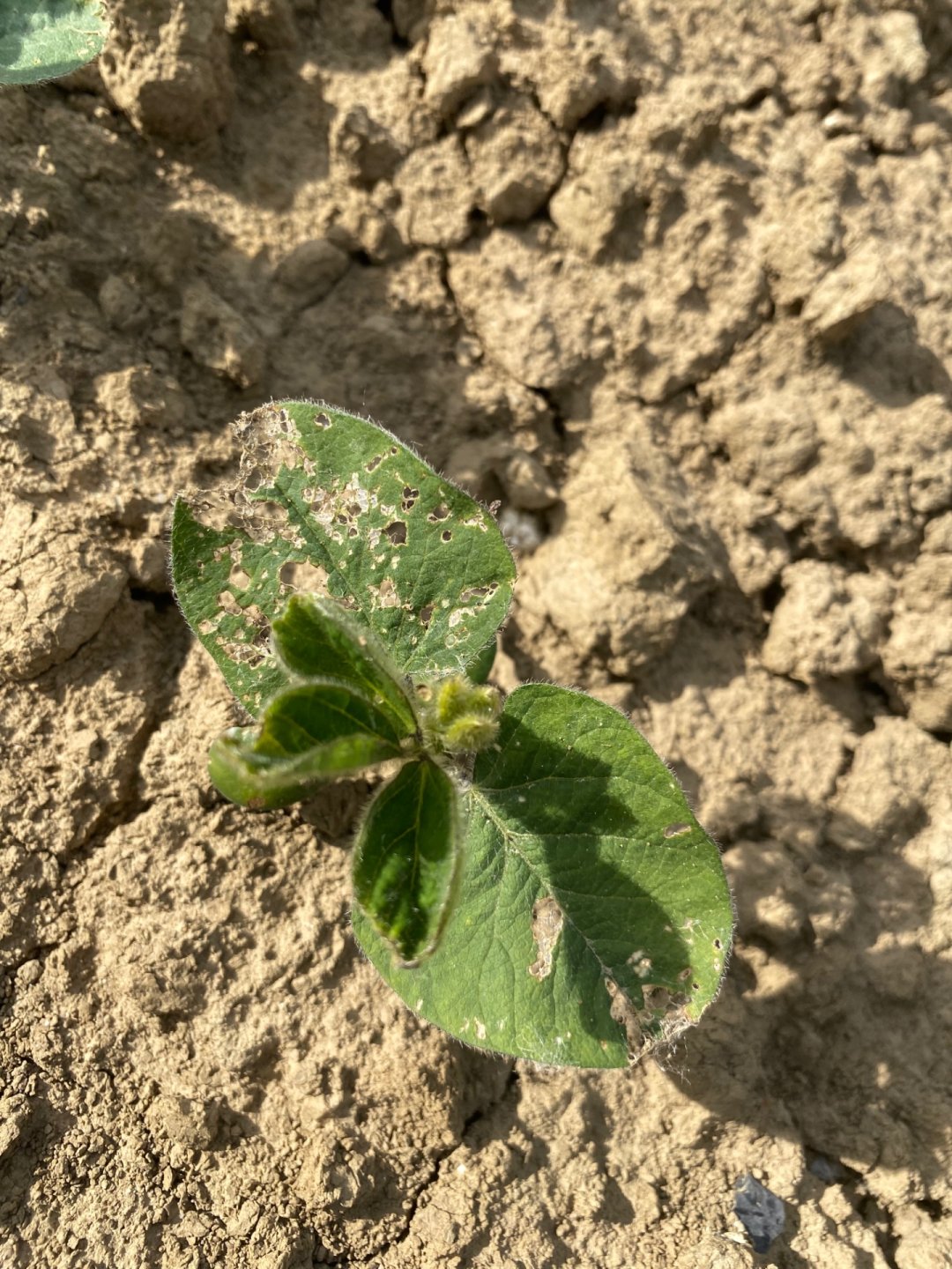

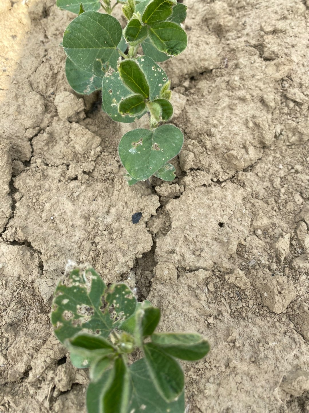

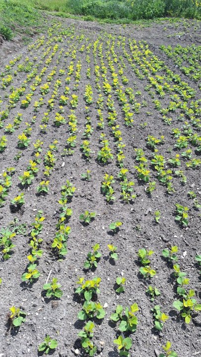

Ponawiając pytanie: w jakiej dawce i kiedy wjezdzacie w soję z labradorem lub innym środkiem na jednoliscienne?
jednoliścienne najwrażliwsze na graminicydy gdy trochę podrosną i tak gdzieś przed lub w początkach krzewienia nie tylko w soi a we wszystkich uprawach celuję
tylko pono soja lubi się i od graminicydów poparzyć bo fasola i owszem, co prawda w fasoli jakoś szczególnie szkodliwe to nie jest no ale ... gdzie ja to mam?
dobra - znajdę fotkę to podrzucę
względnie najmniej ryzykowne jest Fusilade ale też potrafi "podekatyzować" liście i nie bardzo wiemy od czego to zależy. Podejrzewamy że blokowanie magnezu w chlorofilu i ew dodatek siarczanu siedmiowodnego lub dolistny przed graminicydem zastosowany zmniejsza owo ryzyko
poniżej po chizalofopie-p-etylowym a dawki jakieś te średnie tzn nie "perzowe"

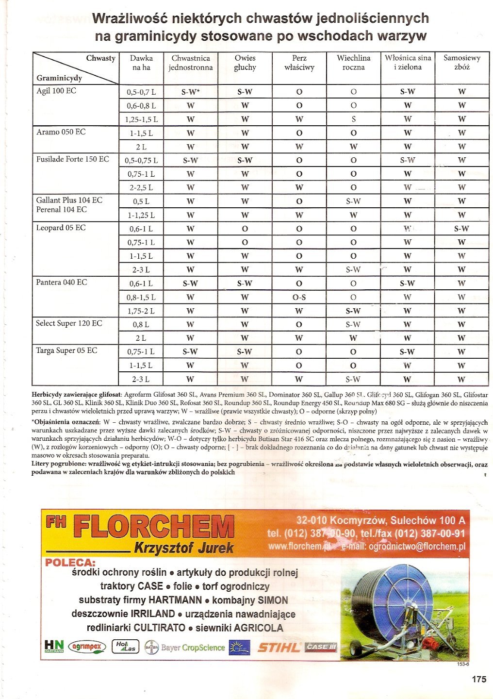

Jeśli jest wiechlina to ona względnie odporna na niektóre graminicydy i warto dobrać taki który ją lepiej zwalcza i mam starą tabelkę ale czy wszystkie w niej wymienione obecnie dostępne to se może już poszukaj w necie sam
od czasów tej tabelki włośnice jak by się zaczęły uodparniać na graminicydy i najniższe z zalecanych dawek już obecnie wprawdzie je poparzą ale potrafią przeżyć i przynajmniej o jeden poziom wrażliwość bym względem tej tabelki przesunął obecnie dla tego gatunku

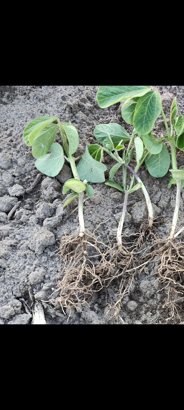

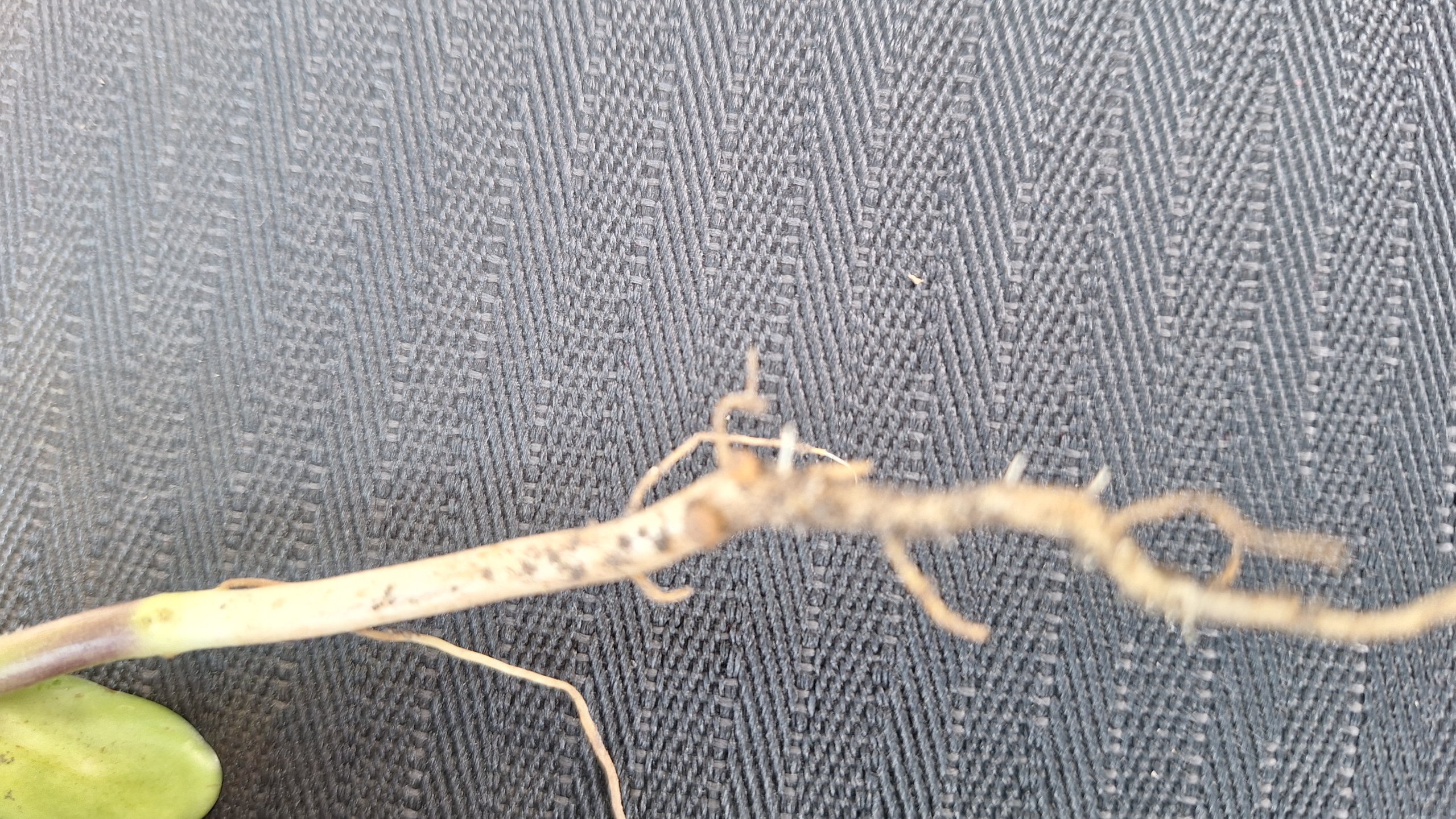

Czy soja ma tylko tyle tych brodawek , czy po prostu będzie je jeszcze wytwarzać , bo wyrwałem parę roślin to 1 lub dwie brodawki na korzeniu , więcej się nie trafiło na 10 roślin
Edytowane przez mysza103
9 minut temu, Moghom napisał(a):
Namnażają się w trakcie trwania wegetacji. Najważniejsze że już jakieś masz.
To pierwsze zdjęcie to tegoroczne ? bo system korzeniowy fajnie rozbudowany , a u mnie jakoś słabo , chyba że przez to że ja wyrywałem i się boczne korzonki urywały
 I drugie pytanie , u ciebie na zdjęciu te brodawki są jasne , a u mnie ciemne , bardziej wchodzące w kolor czerwony , czy tak ma być ?
Oba zeszłoroczne. Z tego co wiem to ważne aby w środku były różowe. Ale może ktoś bardziej doświadczony się wypowie. Raczej brodawki były produkcyjne, bo bez grama Azotu sypała 3.95t/ha
