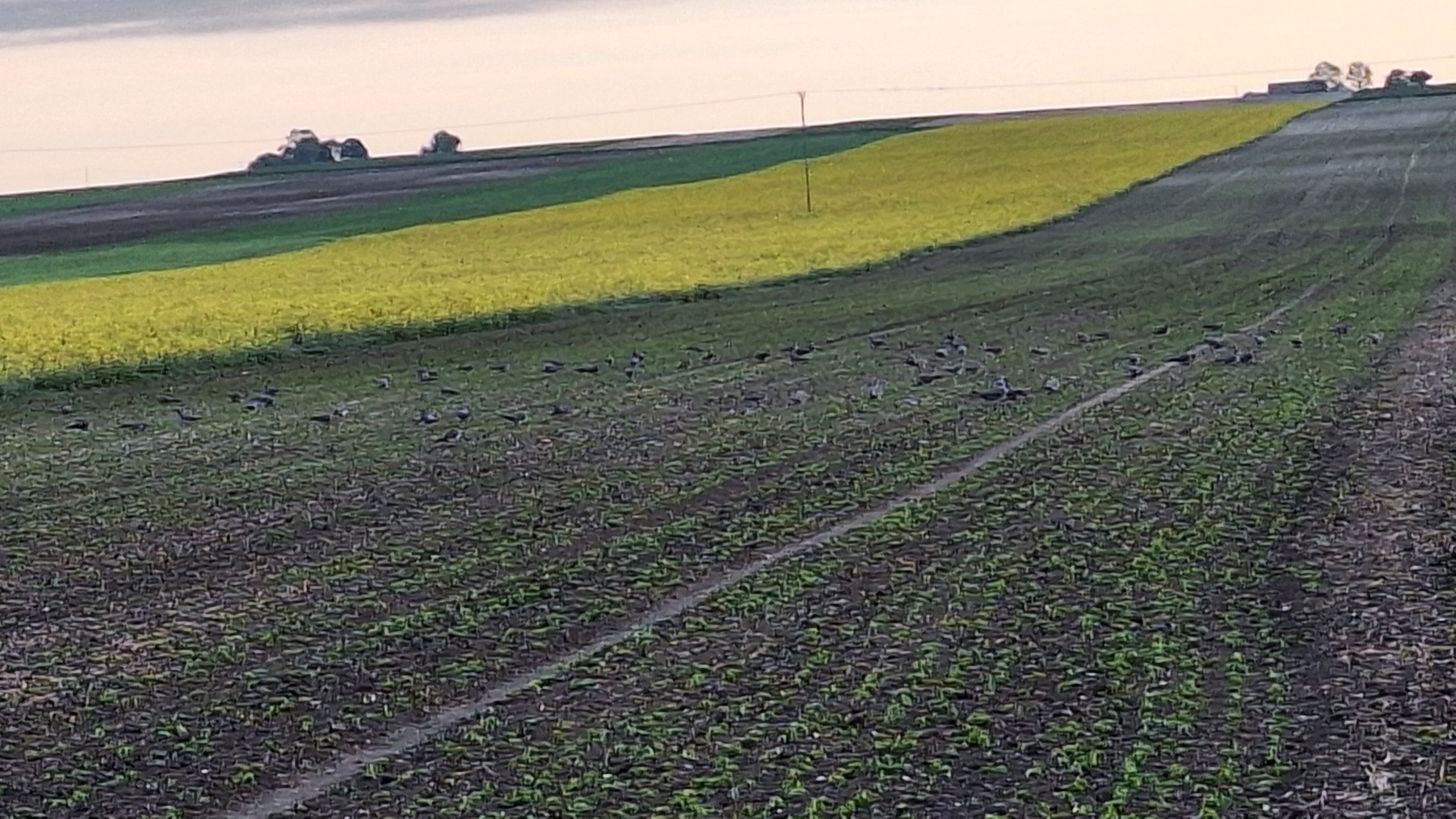

Nie można bbyvtak że śrutu walić do tych gołębi?
Tylko gołębia nie podejdziesz na 5-10 czy nawet 20 metrów żeby go z wiatrówki ustrzelić , a jak się uda to 1 sztuka , chyba że mówiąc o śrucie masz na myśli dubeltówke z nabojem nabitym drobniutkim ołowiem , to jednym strzałem na spokojnie można 20 sztuk kłaść albo i więcej

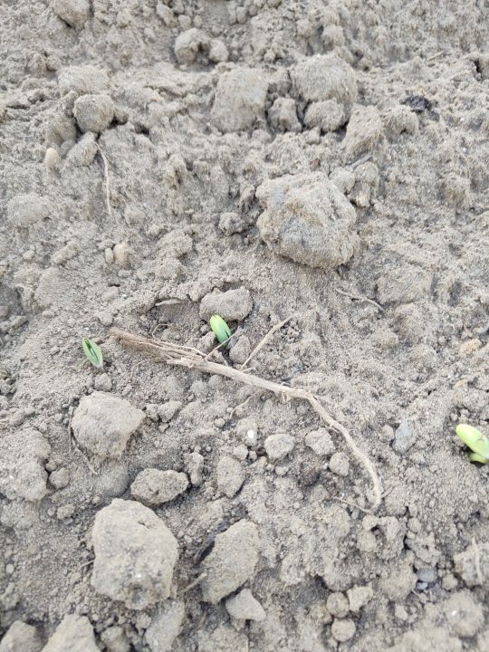

Ja zasiałem chyba zbyt głęboko, dziwne że rośliny potrafią wybić się tam gdzie przejechałem kołem przy pryskaniu a w pulchnym albo się kręcą albo najwięcej jest zbutwiałych lub z kiełkiem ale takim brązowiejącym jakby już gnił. Jeszcze siane swoimi nasionami może większość wyjdzie ale nasiona z firmy padaka ,,,siałem tak ma 5-6 cm chyba przesadziłem... i gołębie z bażantami tłuką na spółke to co wyszło. ciekawe czy taki meurol jak w kukurydzy oduczyłby je dziobania?

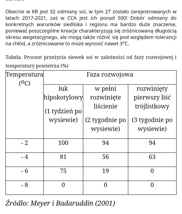

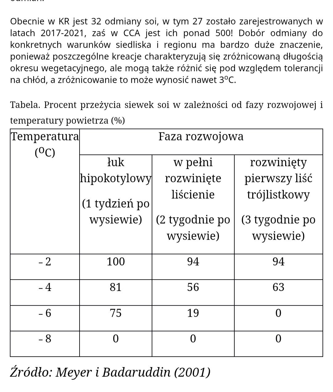

5 godzin temu, sw_kamil napisał(a):
Zależy od fazy w jakiej jest soja , jak długo był ten przymrozek , w jakiej kondycji jest roślina.
Nie ma jednoznacznej odpowiedzi .
Ale tak w uproszczeniu do -3 jest bezpiecznie , -3 do -5 to loteria . Poniżej -5 soja nie ma szans
Jaka faza soi jest najbardziej podatna na wymrożenia ?
Ja zasiałem na ok 4-5 cm , czyli nie wiele płycej niż u ciebie , ale wschody były bardzo szybkie i w większości równe , a że było wówczas bardzo ciepło i ziemia ostro nagrzana to wschody zaczęły się po 6 dniach od zasiania i zaraz po wschodach przez 3-4 dni nie widziałem żadnego gołębia na polu , potem i teraz nalatują można powiedzieć że setkami , ale soja chwila  moment przeskoczyła ten okres i zrobiła nowe listki ,jak by teraz wschodziła to raczej by nie odgonił tego dziadostwa , tylko by zeżarły plantację , a teraz jak tak trochę obserwowałem przez lunetę to niby na polu jest gołębi oporowo , ale raczej chodzą i szukają to co póżniej wychodziło ,
3 minuty temu, sw_kamil napisał(a):
W fazie kiełkowania i wschodów jest najbardziej wrażliwa
To  moja taka , to chyba te 2-3 stopnie na minusie przetrzyma , choć  minus 3 poki co nie widzę,  a patrze pogodę na 5 cm od gruntu.
u mnie dzisiaj 8 dni i mało gdzie wyszło,,,kółka dociskowe miałem tak na pół skali -podjeżewam że to one ubiły mocno glebe z ziarnkiem i dlatego trudno z tej warstwy jej się wyrwać. Choc wciaz dziwi mnie ze na koleinie po pryskaniu potrafiła rozerwać glebe i wyjść. I to że te kiełki takie jakieś chore, jak moja odmiana wyjdzie dobrze a kupne lipnie to nasiona moze jakieś trefne, już siła kiełkowania to było tylko 81% gdzie moje miały 95%
Właśnie on szotganie myślałem , kiedyś jak jeździłem do Finlandii na truskawki to tam właściciel walił do ptaków . Śruty na nad głowami latały .

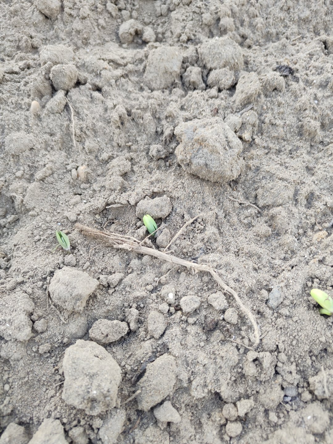

Przy takim zimnie to ona za 88 dni nie wyjdzie . Dobrze by było przy wydłużających się wschodach ziarno zaprawić fungicydem . Mysza - 1 i twoja soja sp***doli z pola w tej fazie . - 3 do - 5 C to wytrzyma nie dlatego że jest odporna  na mróz tylko że leży na rozgrzanej glebie i zanim się gleba ochłodzi to po przymrozku nie ma śladu
zanim soja wyjdzie to zostawi otoczkę po ziemią i raczej ten meurol nie przyniesie zadowalających efektów , na dodatek skórka z soi łatwo odchodzi i z fungicydowej zaprawy np gołębie ładnie sobie obierają

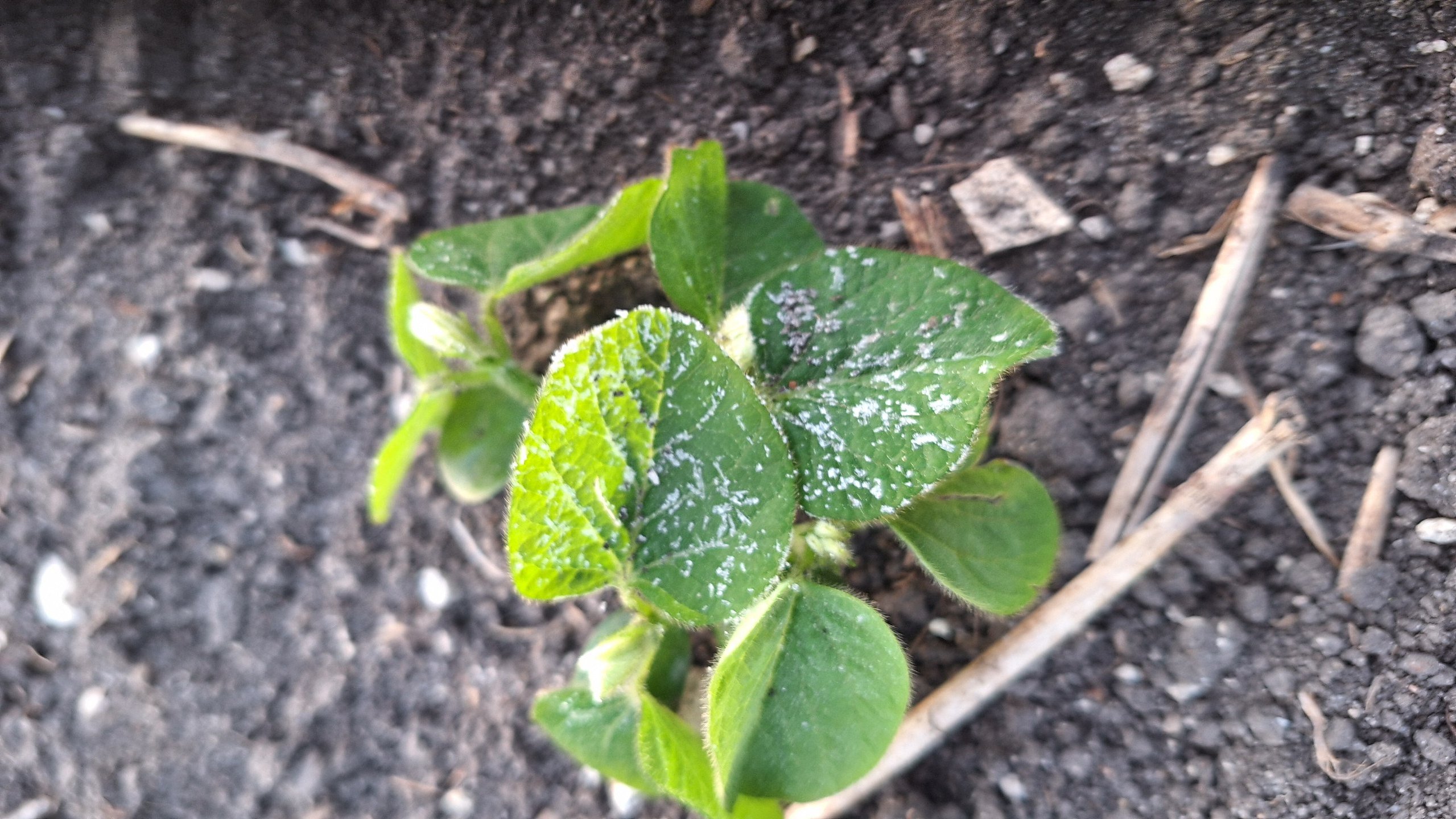

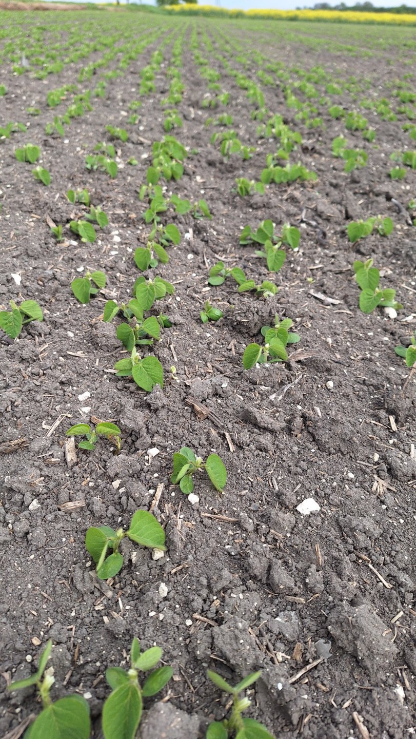

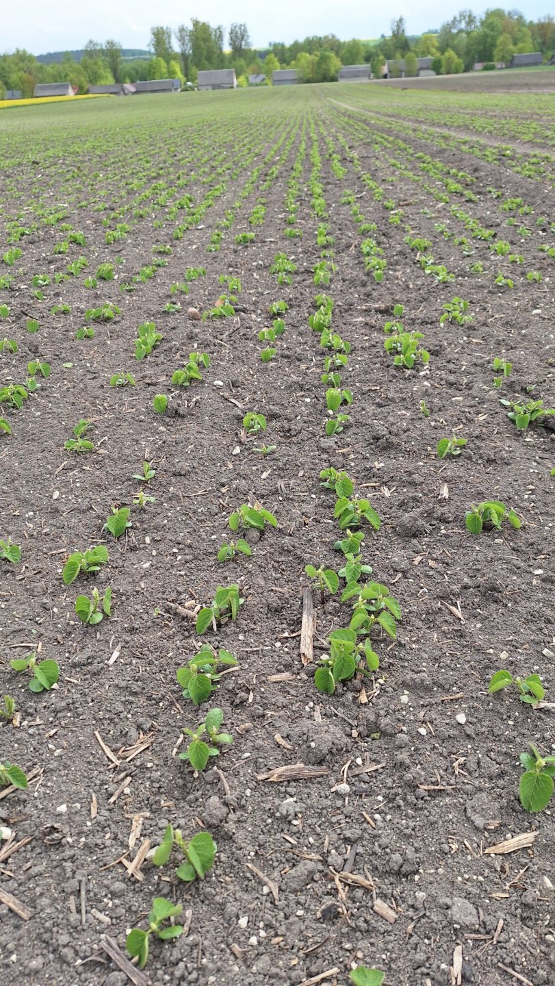

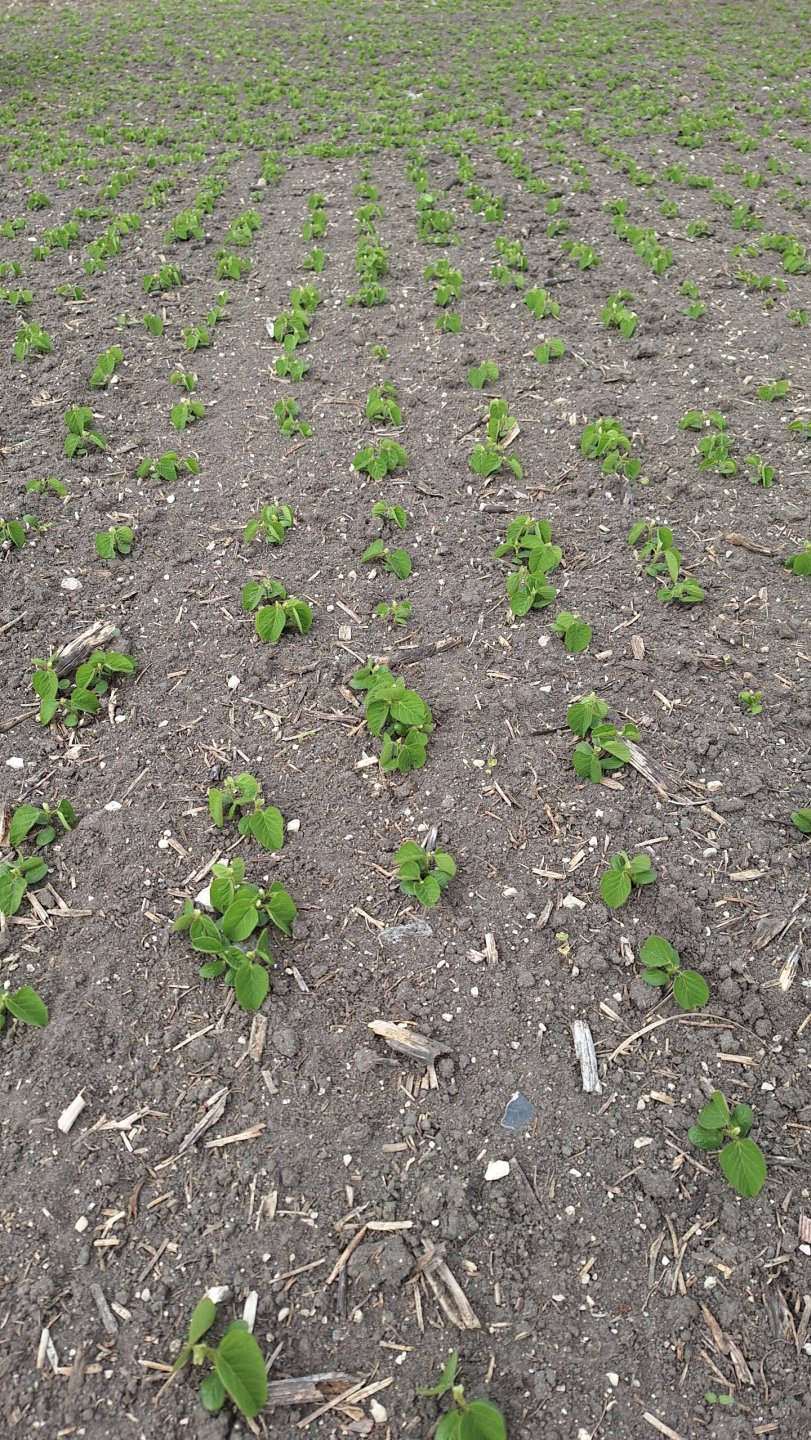

No zobaczymy bo rankiem było -2 na wysokości troszkę ponad metr , i  -3  jak położyłem termometr na wysokości  4-5 cm ( czyli na wysokości soi)
No i oczywiście 5 rano i już biesiada się odbywa na trzecim zdjęciu
Ciekawe za parę godzin jak to będzie wyglądać jak przymrozek puści
Jaki rejon?

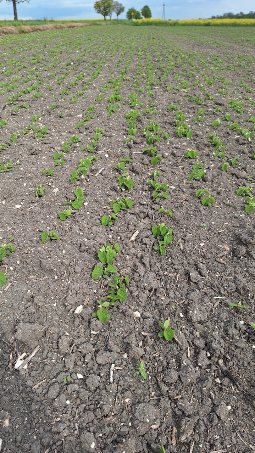

6 minut temu, mysza103 napisał(a):
Świętokrzyskie.  Pińczów- Jędrzejów
U mnie 50 km dalej na południe  dziś 1 plusie.informuj co z nią dalej będzie ale widać że siwo a soja dość duża
Kolego ale bredzisz (chyba nie masz długo do czynienia z tą rośliną), najmniej podatna na mróz jest w fazie wschodów. Soja która ma 1 trójlistek jest pierwsza do odstrzału przy mrozie -3/-4 i większym. Im mniejsza roślina tym bardziej odporna na mróz i silniejsza na ewentualną odbudowę.
Dlatego siew przed początkiem maja nie ma żadnego sensu. Ale większość robi to bo "będzie spokój". U mnie siewy jeszcze trwają, ostatnie 20ha i jesteśmy spokojni o przemarzanie i ubezpieczenia, które są często ochłapem. Soja to roślina ciepłolubna i brak deszczy jej nie przeszkadza, o ile przygotowało się wcześniej odpowiednio glebę i stworzyło się odpowiedni magazyn na wodę opadową.
Próbuje jedna metodę na gołębie i za parę dni będę wiedział czy skuteczna, jak się sprawdzi to podam info na priv
Ja znam tą metodę, nazywa się porządny siewnik na docisku i redlicy talerzowej, a nie poznaniak i ziarno na wierzchu. Głębokość 4cm i gołębie jedyne co mogą to się zesrać.
 Do twojej wiadomości, w piątek będzie tydzień od siewu, przez ten czas żadne ziarno które było czy jest na wierzchu nie ruszone. Chodzą po polu po parę sztuk i szukają tych które wyszły. W grochu miałem identyczną sytuację więc teoria z siewnikiem warta tyle co obietnice przedwyborcze polityków.
Na jednym polu wygląda w miarę dobrze , a na drugim na połowie pola długości gdzie pole niższe to jednak trochę powiędła , chyba będzie klops z tego , tak czy siak w poniedziałek i tak będę zgłaszał rzepak do ubezpieczalni , to od razu zgłoszę soję , tym bardziej że jeszcze z 5 dni mogą się powtarzać przymrozki większe lub delikatnie mniejsze niż było dziś rano ,  Dopytywałem się to niby w obecnym czasie , z polisy by 40% wypłacili jak  by uznali szkodę całkowitą , więc nie ma tragedii , jak by było czym przesiać ?
