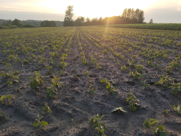

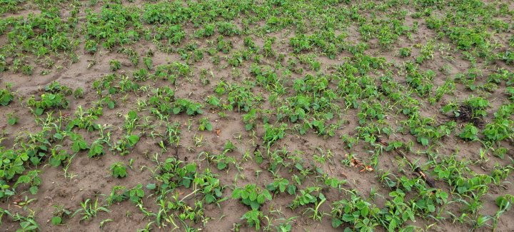

panowie prosił bym o poradę, soja siana 30 kwietnia 80 % ma już pierwszy trójlistek ale po ostatnich opadach widzę że jeszcze coś wychodzi z ziemi i pytanie brzmi co jest mniej szkodliwe dla soi tej wschodzącej, Labrador czy tiff ? i jaka dawkę labradora dać ?
Edytowane przez 1993michal
Tiff jest na dwuliścienne a labrador na jednoliścienne ja jednego roku stosowałem labrador to po nim soja bardziej chorowała jak po agil s
Pulsar 40 bierze dwuliścienne i jednoliścienne na raz
Edytowane przez przybyslawice5211
to ja wiem ale bardziej chodzi mi co lepiej pierwsze zastosować żeby ta soja co wschodzi najmniej ucierpiała
zależy jakich chwastów większą presją osobiście uważam że jak jest sporo chwastów dwulisciennych to nimi w pierwszej kolejności trzeba się zająć bo są trudniejsze do zwalczenia. A jednoliścienne zawsze będzie czas zrobić.
27 minut temu, rocco0987 napisał:
Ja mam tiff 0,1 i dodam do tego 0,5 pulsar. mam nadzieje ze komose uwali od "szczała"
U mnie dzisiaj poszło 0,6 i 6 gramów framena
31 minut temu, witejus napisał:
FRAMEN? przecież to na kukurydzę.
Zgadza się. W Polsce nie ma tifensulfuronu z rejestracją na soję. Akurat miałem ten. Choć łatwiej używać płynny tiff OD
Edytowane przez STIG13
nic sie nie stanie, robilem w takiej dawce. raz dawalem chyba 8 g s.c. , ale podzielilem ja na 2 razy w odstepach 2 tyg. soja metabolizuje tifensulfuron okolo 1 tyg., a chwasty dluzej,dlatego zaleca sie przerwy min. 1 tydz, ale nie dluzej niz 2 tyg.
A kiedy lecieć labradorem?  Bałem się łączyć go z tiff
tez nie laczylem, mimo ze na stronach angielskich pisza, ze robia razem. wszyscy u nas odradzaja, wiec jade osobno. powinien byc trojlistek do teoretycznie kwitnienia. w tamtym roku kwitla, nic jej nie zrobil Agil 0.6 li. w tym roku sprobuje fusilada 1li. moze lepiej zalatwi pie....na chwastnice?
Ja w tamtym roku labrdorem jechały. Chyba 1,5l/ha o ile pamiętam i zdało egzamin.
tyle ze w tamtym roku to mi doglebówka podziałała jak trzeba. W tym roku gorzej.
w tym roku mam metrybuzyne+nero 2 li, zobacze jaki efekt. powschodowo planuje bentazon+tifensulfuron, a potem fusilada. ale na jednoliscienne trzeba poczekac az wszystkie ladnie wzejda. za tydzien zrobie 2lisciennw, a za 2 tyg fusilada poleje🤔
u mnie komosa miejscami ma juz prawie 10cm... chyba nie było na co czekac.
