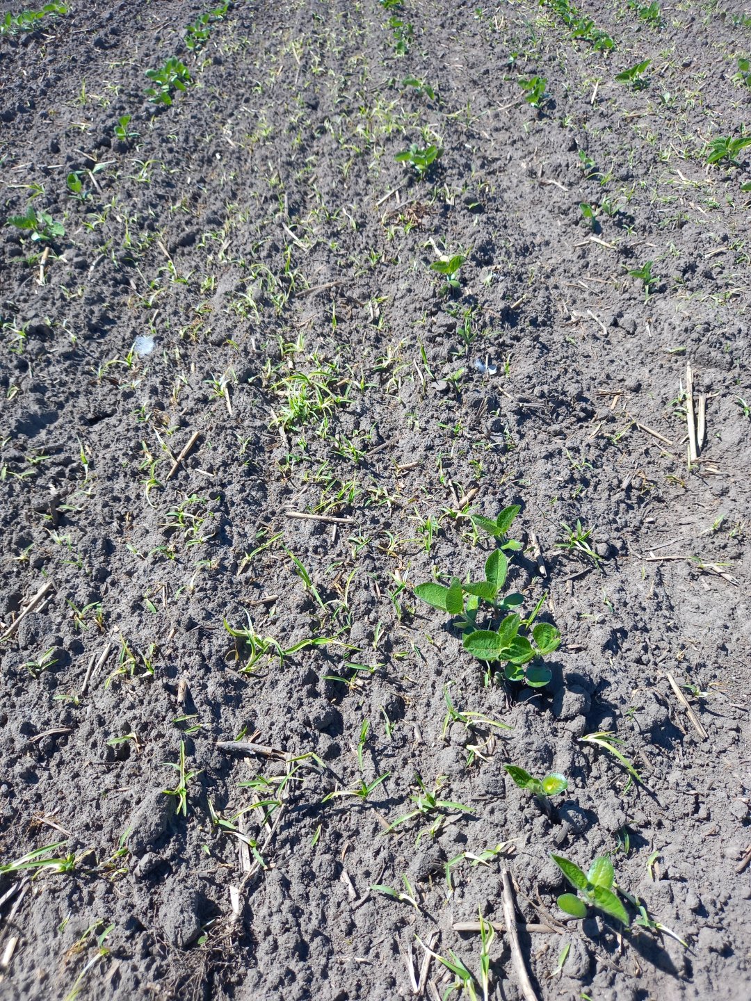

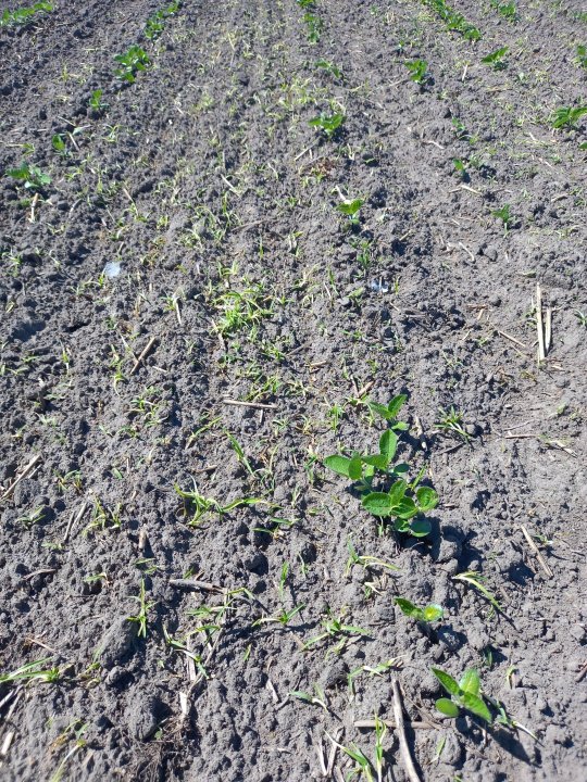

na działce robionej bezorkowo sypie mi się dywan z chwastnica, soja w poniedziałek wylazla z ziemi kiedy najszybciej można lecieć z gramanicydem? tu gdzie była orka zimowa czysto, bezorka chyba jednak nie jest dla mnie, nie mogę sobie z chwastami poradzić w rzepaku po striptilu miałem to samo🤔

w rzepaku mam strip till,powschodowo belcar- cliper i czysto do zniw. w soi mialem orkowo,a potem bezorkowo. orkowo pelno komosy, bezorkowo maruna i chwastnica. to raczej zalezy od roku, a nie od bezorki. w bezorce przy duzej ilosci resztek slabo dzialaja doglebowki. zrobi 1 -2 trojlistek i mozna robic opryski.

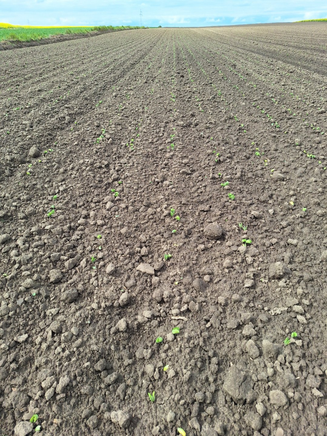

U mnie nawet ładnie powschodziło, tam gdzie 4 cm i tam gdzie 6 cm, a brył miałem bardzo dużo. Szkoda tylko że siewnik oczywiście musiał odpierdololić swoje i co piąty przejazd jak są ścieżki nie siał.... no i w pizzdu wylądował i w pizzdu 20% pola pustego. chociaż tyle że połowa działek normalnie posiana. Narazie wschodzi dużo chyba chwastnicy ale widać że jest troche pobielała to może z czasem ją udusi.
hmmm chwastnica w zeszlym roku tez u mnie szalala. dalem agil 0.6 albo 0.7, troche za pozno, ale nie wyskoczyla ponad soje. moze bledem jest niedodawanie niczego na jednoliscienne, chociazby flufenacet albo s-metolachlor. w tym roku sencor+petokasamid+ chlomazon. niby petoksamid ma chwastnice w wrazliwych, ale ze sie nie znam na tym, moze to byc jakas "kaczka rolnicza" 🤔😂

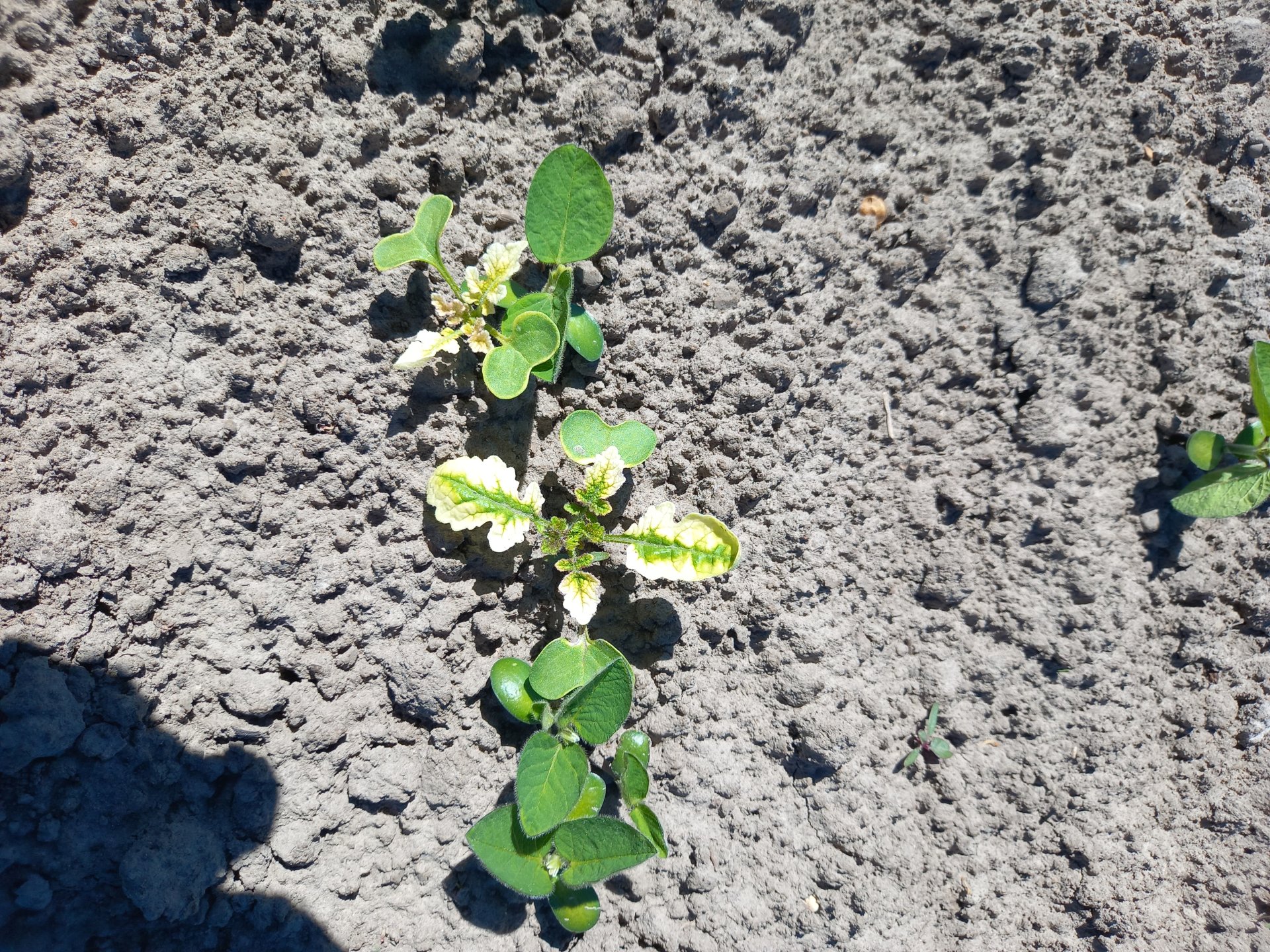

Bardzo ładnie trzyma, po czym to? U mnie po 3,3l arcade dramat. Chwastu dużo, ale na obronę ma tylko tyle że bardzo sucho, ostatni deszcz z tydzień przed siewem
Edit
A to na pewno rzepak? Jakiś owłosiony, coś w stylu rzodkiew świerzpa?
pendimetalina+metrybuzyna+chlomazon, tu jest w uprawie tradycyjnej i jest czysciej niż w bezorce, tam mam sporo chwastnica ale też jest trochę podżółknieta to pewnie po pendi tak myślę na drugi rok dać jej więcej. Na rzepaki w pogotowiu czeka bentazon i tifenosulfuron ale chce aby wiecej chwastów sie pojawilo. U mnie spadło 10l tydzień temu jak się soja przebijała z ziemi.
