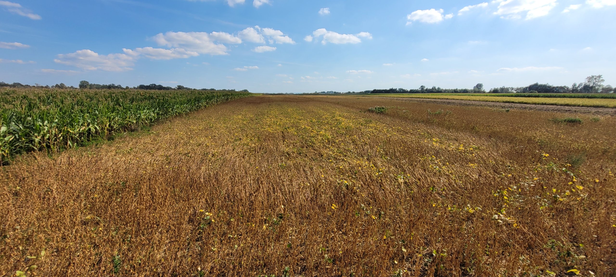

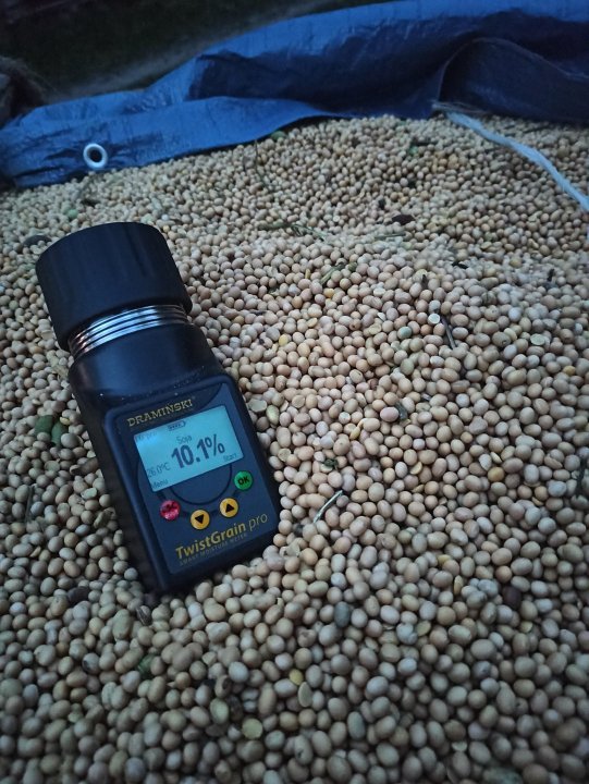

Pierwsze 30a wykoszone. Strąki w większości brązowe a łodygi zielonkawe Wilgotność od 10% do 12%. Zastanawiam się czy kosić dalej czy czekać. Od czwartku zapowiadają deszcz i ochłodzenie. Jaką maksymalną wilgotność może mieć soja do przechowywania i sprzedaży ?
U mnie skupy kupują bez potrąceń do 13 % a po wyżej potrącają z ceny , a przetrzymywać można nawet 16 %  zależy tez w czym chcesz trzymać i gdzie, dobrze się przechowuje na strychu a gorzej w silosie
Ja jutro planuje z 2 ha skosić dziś mierzone to też 10 /12 % miała
