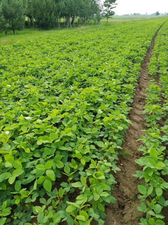

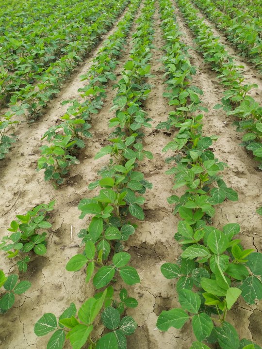

4 godziny temu, pstaszek napisał:
Poza tym 2 zdjęcia dla tych, co twierdzą, że wczesny siew nic nie daje można tą soję porównać z soją kolegi powyżej o ile pamiętam to siał pod koniec kwietnia chyba 28 kwietnia, czyli jak jej nie przesiewał to bardzo ładnie widać, co daje wcześniejszy siew nie wspominając o dużo lepszym systemie korzeniowym w soi wcześniej sianej, czyli pozdrowienia dla trolli.
nie do konca, zalezy jaki oprysk byl stosowany. pendimetalina hamuje wschody jak jest mokro i zimno a taki byl maj. za slupem jest wieksza gdzie nie opryskalem i same chwasty. z reszta ja nic nie mowilem o wczesnym siewie, jare to ja sam lubie 1 marca zasiac :) ja tylko mowilem o mrozach

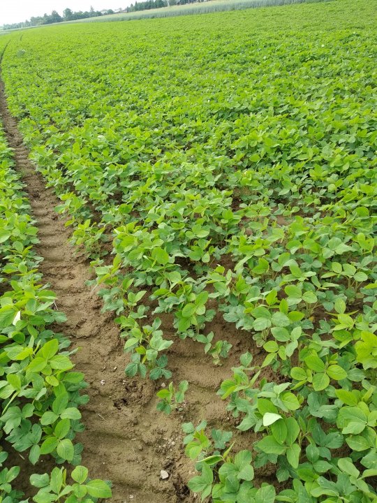

pstaszek    238
To nie było konkretnie do ciebie tylko do tych, co trolowali wczesny siew i mówili o jakiejś sprzyjającej perspektywie dla soi twoje zdjęcie jest świeże i zaraz nad moim to posłużyło za przykład, że wczesny siew jest obarczony ryzykiem, ale jest wart tego ryzyka, co nie znaczy, że ktoś musi ryzykować tylko dobrze by było, aby się teraz przypatrzyli i przyszłości zastanowili zanim zaczną krytykować a kto trolował to chyba wszyscy wiedzą jak było.

theta    147
8 godzin temu, pstaszek napisał:
Soja sobie rośnie a w niej nowe problemy, czyli prosowate na pierwszym zdjęciu i psianka czarna na drugim o ile z prosowatymi nie będzie problemu, bo łatwo je zwalczyć t z psianką już będzie problem jak to zwalczyć po wschodach soi?
S - metolachlor działa na psianke przedwschodowo
Edytowano przez theta

Zodiax    184
Nie słuchajcie  ptasznika on z tym siewem tak ryzykuję że w tamtym roku przediewał soje a w tym kilka nocy nie spał tylko latał z termometrem po nocach haha
Moja soja siana chyba coś koło 20 kwietnia i nie wygląda źle

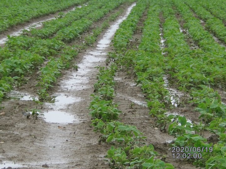

wladirol    72
21 godzin temu, leszek1981 napisał:
Stosował ktoś większą dawkę CORUM ??? Mam sojie niepryskaną doglebowo i komosa po 1.25 CORUM stoi , po 3 dniach  trochę dostała plam  .Komosa równa i wyższa od soi .
nie stosowałem corum ale Harmony (TIFF) w dawce 10 g + 1 l Fusilade w jednym oprysku zniszczył komose w 2019 roku wszystko padło soja nic nie było.
teraz kolejny problem pada codziennie i w obniżeniach juz stoi woda zobaczymy ile wytrzyma ale  jest juz duza i nie jest cała pod wodą, dobrze że juz ciepło w dzień i w nocy to przynajmniej szybko rośnie. w tamtym roku jedna z odmian wogóle sie nie krzewiła pojedyńcza rosła w tym roku ta sama odmiana puszcza od samego dołu kolejne rozgałęzienia tu widać jak dużo dają dobre warunki pogodowe.

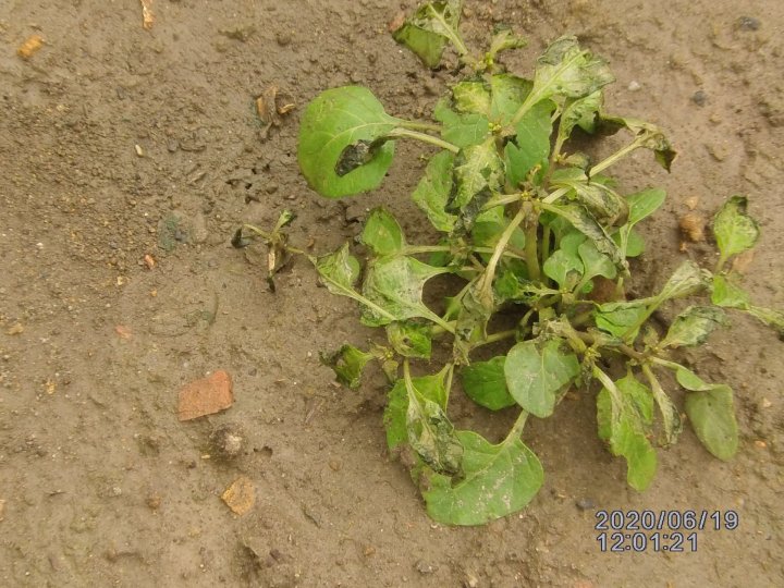

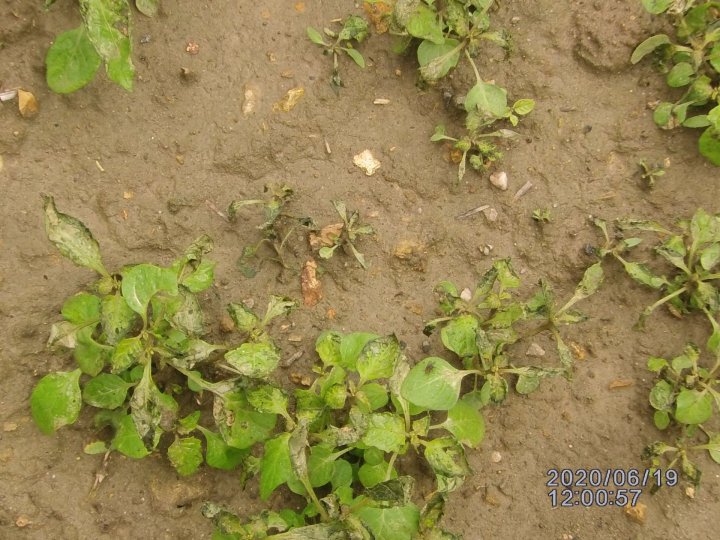

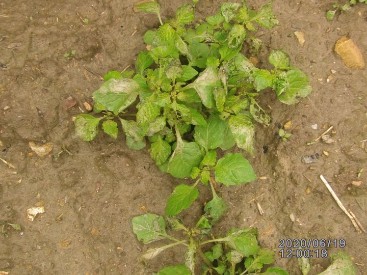

pstaszek    238
Witam wszystkich uprawiających soję w realu.
aezakmi666
Niestety nie dopytywałem się o takie sprawy, więc nic nie poradzę jak soi na wierzchu nie było to raczej nie powinno to mieć wpływu na wschody, bo on działa nalistnie, ale mogę się mylić osobiście takiej opcji nie testowałem.
Mam zdjęcia z oprysku bentazonem na psiankę czarną oprysk był zrobiony w tym tygodniu w poniedziałek, czyli niema jeszcze tygodnia poza tym pogoda bardzo niesprzyjająca ciągle pada praktycznie codziennie a mimo to widać już poważne uszkodzenia psianki czarnej, co daje nadzieję, że bentazon ją zniszczy gdyby ktoś miał problemy z psianką czarną to polecam bentazon oczywiście w tej fazie jak na zdjęciach niszczy dobrze czy większą jest wstanie zwalczyć tego nie wiem. Prawda jest taka, że czym chwasty mniejsze tym skuteczność większa o tym należy pamiętać a nie czekać aż chwasty będą większe od soi to chyba logiczne. Mimo ze w oryginalnych ulotkach bentazonu niema nic o tym, że bentazon zwalcza psiankę to w rzeczywistości ją zwalcza uważam, że jest lepszy niż przereklamowany Corum 502,4 SL 1,25 l/ha za ponad 200zł oparty też na tej substancji, ale dawka jest zbyt niska żeby była skuteczna.
