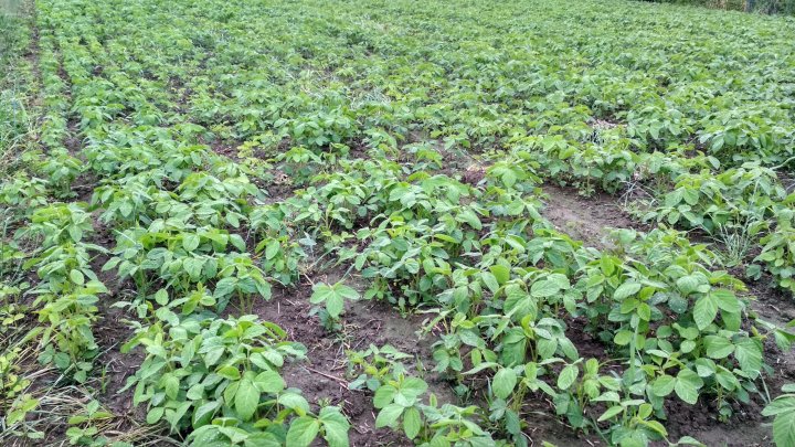

Nie pamiętam dokładnie ale ja będę dawał tak jak napisane na worku. Boru litr albo półtora i manganu tak samo.   U mnie soja wygląda tak, na dzień wczorajszy, w nocy trochę spało deszczu więc nie jest źle. Jestem przed drugą dawką corum. Chyba poczekam chwilę bo po tym deszczu pewnie coś wyjdzie jeszcze.

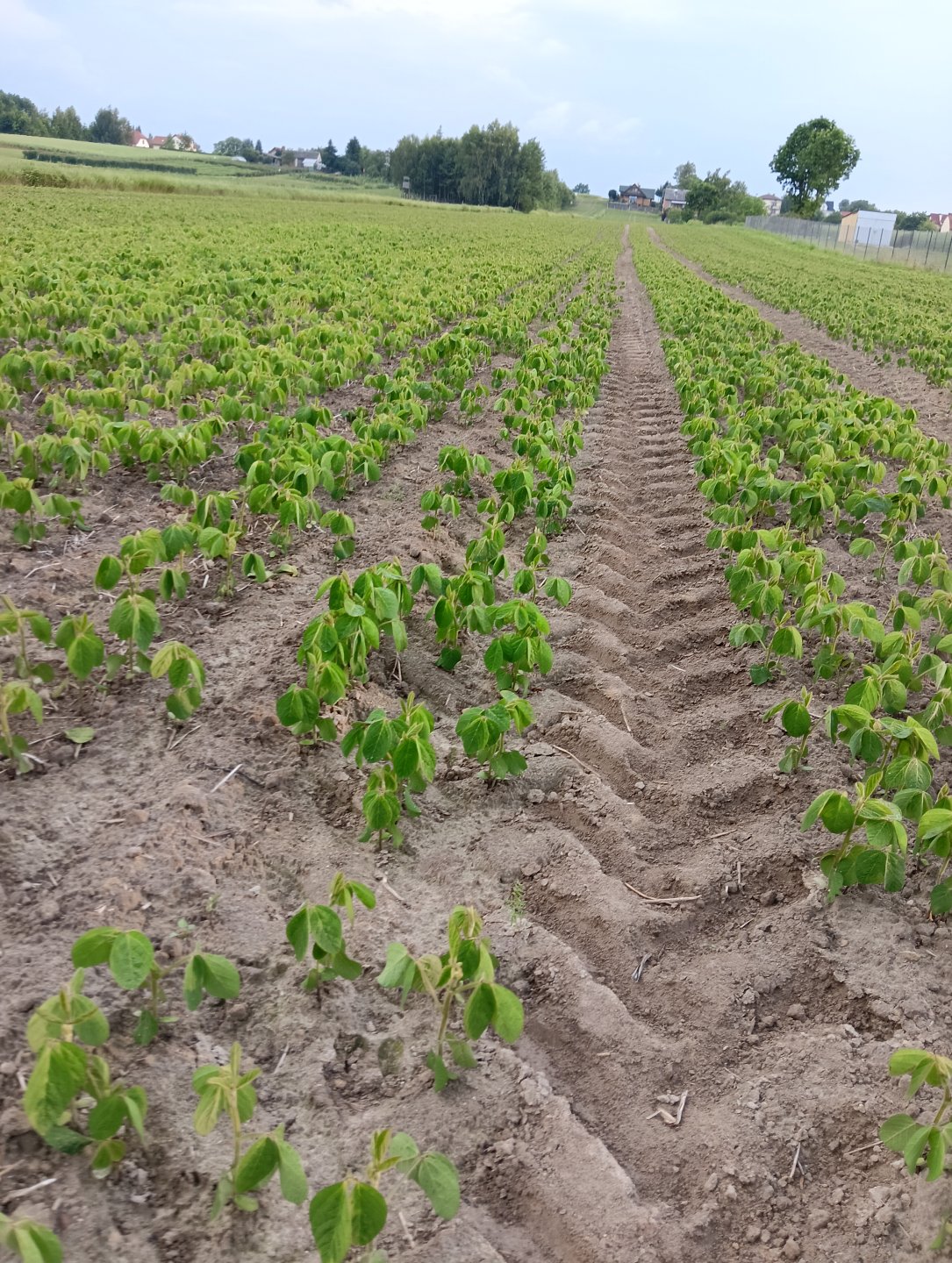

Pulsar 40 nie zwalcza RDESTU POWOJOWATEGO a na ostrożeń działa tak jak widać na zdjęciu czy pozwoli mu zakwitnąć to się okaże i ostatnie zdjęcie tak wygląda soja siana rozsiewaczem i wymieszana talerzówką
