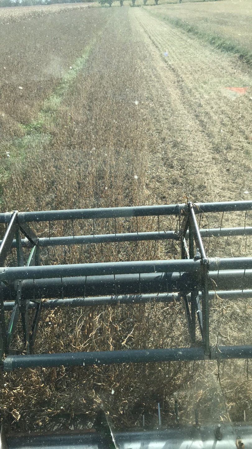

Dziś koszona odmiana Coraline trochę zielonego się miejscami trafiało, wilgotność 14,7. Jak z plonami w okolicy Dunajca?
U mnie super  to co sprzedałem to wychodzi 3,88t z ha a zostały teoretycznie najładniejsze kawałki. Kolego z moje wioski ma commandora to mówi ze od 4-4,5. A inny kolega co mieszka 7 km dalej już kolo Wisły to mówi ze 2,5 max 3 t

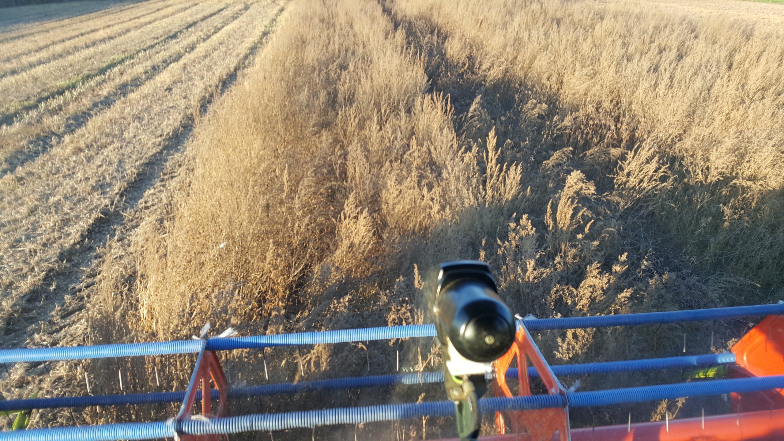

Ktoś pisał ze nie warto pryskać komosy dziś kosiłem 80 arów soi ze komosa miała miejscami 2 m wysokości
O matko a tam jest soja? To opłaci się kosic? To chyba jakiś dobry znajomy  bo inaczej szkoda maszyny. Ps widzę że patent na moto widły  podobny 😅
Komosa była sucha dosuszona bo były ślady po pryskaniu, soi coś tam było z 80 arów było może z 1,2 t z domieszką nasion komosy kosiłem obok i przyszedł gościu a nie miałem już nic na dziś to skosiłem nawet się to dobrze kosiło tylko ze się bardzo kurzyło ze nie było widać co się w hederze dzieje jutro mam kosić jeszcze gorszą soje to może też zrobię zdjęcie
