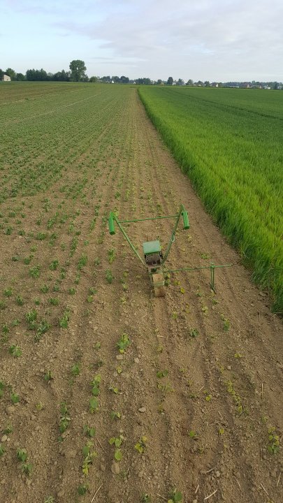

Stosował ktoś z was środek tiff 040od +leopard + adiuwant  ,musze poprawiać bo cały maj sucho spadło 3 l deszczu w 3 dawkach i doglebowa słabo zadziałała bo sucho a chwasty przerosły już soje  znajomy też to będzie stosował
A tu nad siewanie soi bo mi sąsiad przy pryskał prawie 1,5 m przez 220 m  z rozmowy z znajomym jemu jeszcze więcej przy pryskał

Po kolorze zboża przy granicy sasiad  wiedział jak zrobić żeby nawozu przypadkiem nie zasiać na twoją ziemię😀 a z herbicydem zapomniał😀
Taki rozsiewacz
A co do spryskania to się tłumaczył ze ma ścieżki i musi być dobrze ale od kraja pszenicy a do środka ścieżki jest gdzieś 6,5 a powinno być 7,5 bo ma opryskiwacz 15 m  znajomemu z sąsiedniej wsi jeszcze więcej wypryskał i zwala winne na tego co pryskał doglebowo

1 godzinę temu, przybyslawice5211 napisał:

Taki rozsiewacz
Haha k**wa zetorem jezdzi na wietrze dziod

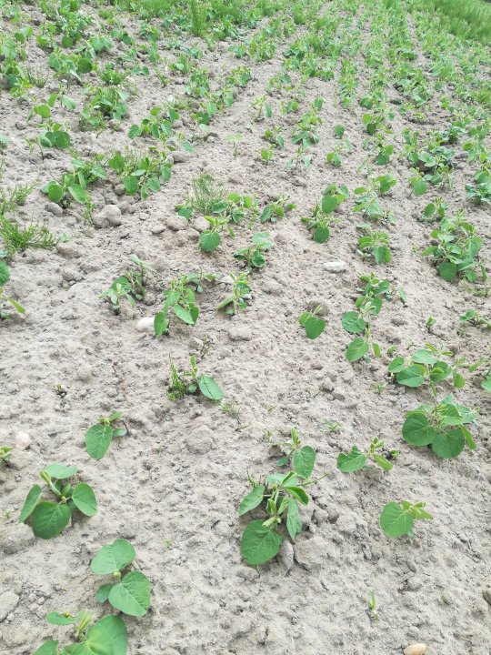

Doglebówka 1,7kg Platen 0,17 kalif i 0,7 atpolanu słabo działa. Od zabiegu dwa opady 3l i 2l co ledwo ziemie z wierzchu zmoczyło. Pytanie czekać na deszcz i podziała to jeszcze czy lecieć z poprawka? Jeśli poprawka to czym? Na jednym kawałku jest trochę powoju. Soja wypuszcza drugi trójlistek. Chcę jeszcze pojechać na jednoliścienne. Leopard Extra ktoś stosował czy może lepiej jakieś fusilade?
