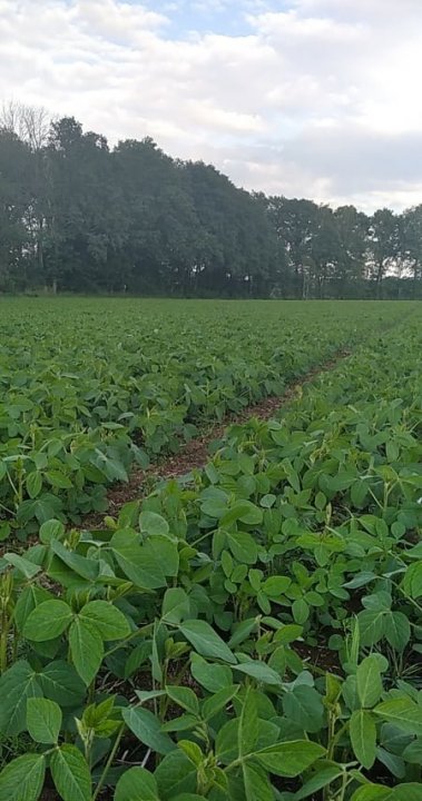

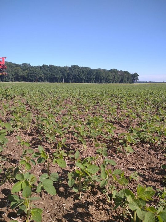

Tiff to tani środek moim skromnym zdaniem warto go stosować, gdy soja jest mała tak jak i gdy chwasty są małe wtedy efekt jest najlepszy na zdjęciach, które wstawiłeś chwastów nie widać, więc nie wiem czy warto ryzykować chyba, że na małej powierzchni sprawdzić, co się będzie działo i mieć doświadczenie na przyszłość. Ponieważ nie widać chwastów to zakładam, że są małe tam gdzie soja jest gęsta to sobie poradzi z takimi chwastami a tam gdzie rzadka to może być problem. Ale nawet jak opryskasz tam gdzie żadka to do zbioru prawdopodobnie i tak zarośnie Ja bym na pewno przetestował Tiff w takiej fazie gdyby wystąpiła taka potrzeba i podzielił się na forum.

POMOCY  Chwasty w soi
Soja była wypryskana doglebowo preparatem Stomp aqua, Fusilade. jednak pozostał rumian i samosiewny rzepak. Czy można to jeszcze czymś zwalczyć?

POMOCY chwast w soi !!!
Jakim preparatem pozbyć się z soi rumianku i samosiewnej rzepy?
była doglebowo wypryskana preparatami Stomp aqua, Fusilade, jednak pozostały wyżej wymienione.
Czy można jeszcze coś z tym zrobić?

Nie wiem, w jakiej fazie masz soję te chwasty możesz się pozbyć bentazonem, czyli na przykład Basagran

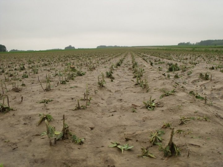

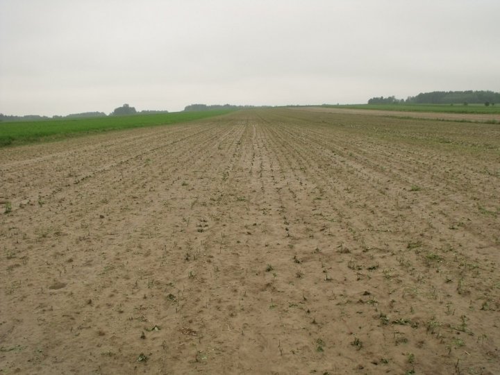

Pstaszek soja po gradobiciu jeżeli nie została ścięta tuz przy ziemi to puszcza nowe trójlistki, jednak obsada regenerujących się roślin będzie zbyt mała aby utrzymać plantację wolną od chwastów. Muszę opryskać tą działkę od jednoliściennych ale pada ciągle i nie wiem czy wjadę w pole a już najwyższy czas bo się łąka robi. Będę na polu to zrobię zdjęcia jak to wygląda. Dodam tylko że tiff w dawce 0,2 l/ha ładnie wyczyścił chwasty poza ostrożniem.
Dzięki 01_Spider za odpowiedz, czyli jest ryzyko zostawić taką soję toomi30 też wyżej napisał, że jest słaba po gradobiciu, ale miejmy nadzieję, że będzie miała sporo pędów bocznych i nie będzie tak źle czekam na wsze zdjęcia pozdrawiam i życzę, aby wasza soja miała jak najwięcej pędów bocznych i dużo strąków. Takie informacje należy doceniać, dlatego lecą do was łapki.
