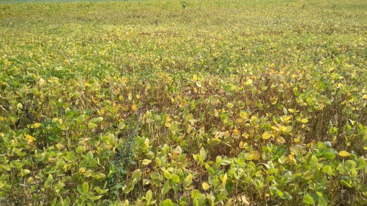

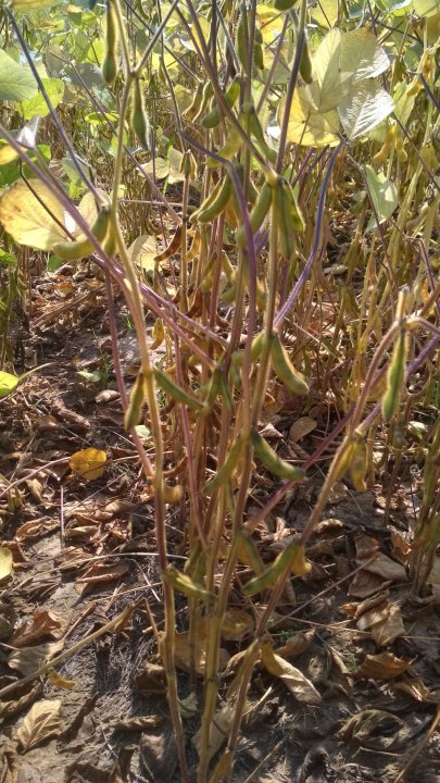

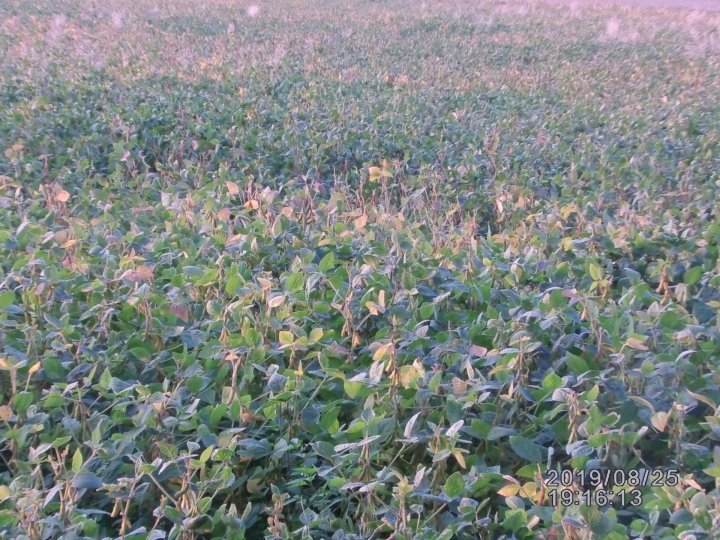

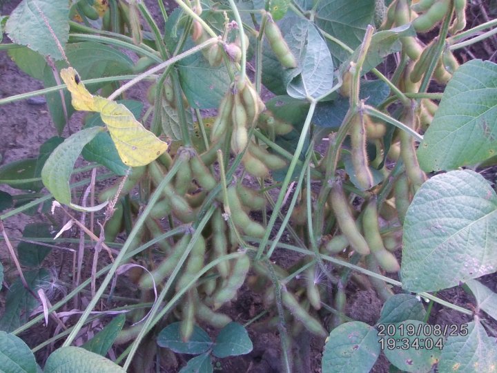

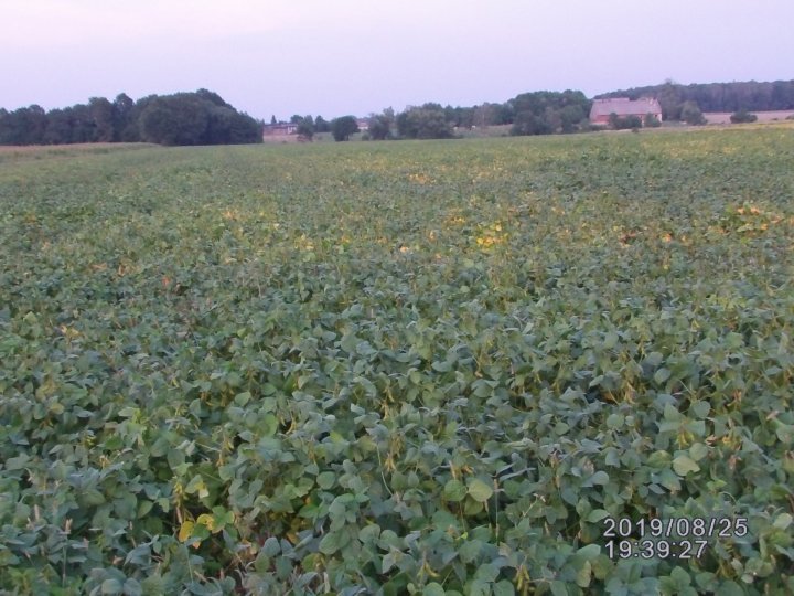

Soja Merlin powoli zamiera. Mam dylemat czy ja dosuszac i zebrać na początku września czy czekać. Jak widać jest gąszcz, wysiane 150kg/ha i jest to sporo za dużo, soja się prawie nie rozkrzewila. Ma od 6 do nawet 12 strąków na roślinę.
To jakiego plonu można się spodziewać ?

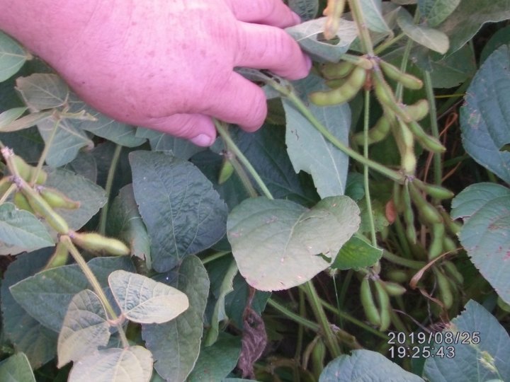

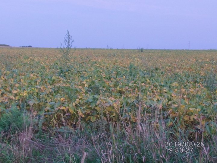

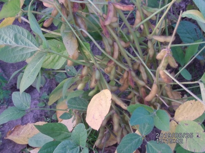

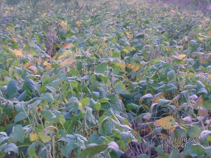

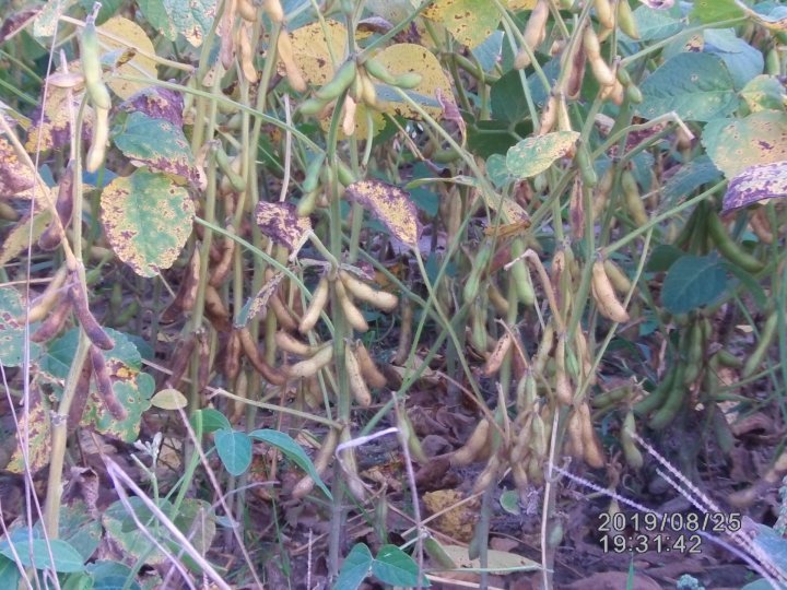

Kilka zdjęć zrobionych dzisiaj, co ciekawe soja siana najpóźniej najszybciej dojrzewa, czyli odmiana Erica następnie Abelina i zostawiony w niewielkiej ilości Obelix a Coraline jest najpóźniejsza to też jest najbardziej zielona
Pierwszy Obelix około 15 roślin na 1m kwadratowy
IMAG0030.thumb.JPG.c0ce8636313d7eaf7ad7ac1538409903.JPGIMAG0027.thumb.JPG.01d4be0959528310d468345b38fd9e52.JPG
Następna Abeline
Następna Coraline
ostatnia Erica
