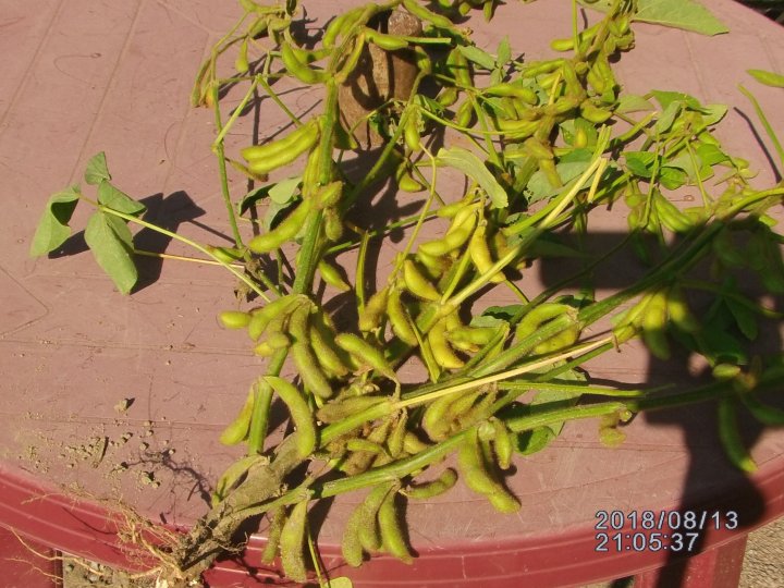

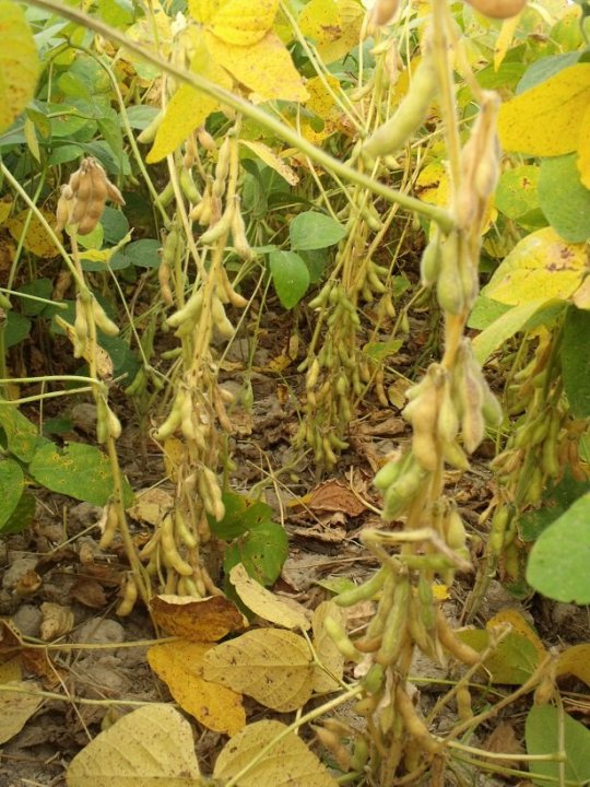

1 godzinę temu, 01_Spider napisał:
stan na 12.VIII.18
Na najsłabszym kawałku niedługo żniwa. Odmiana Violetta.
Na lepszej ziemi jeszcze trzeba poczekać. Odmiana Madlen.
Violetta na lepszej ziemi też powoli zrzuca liście

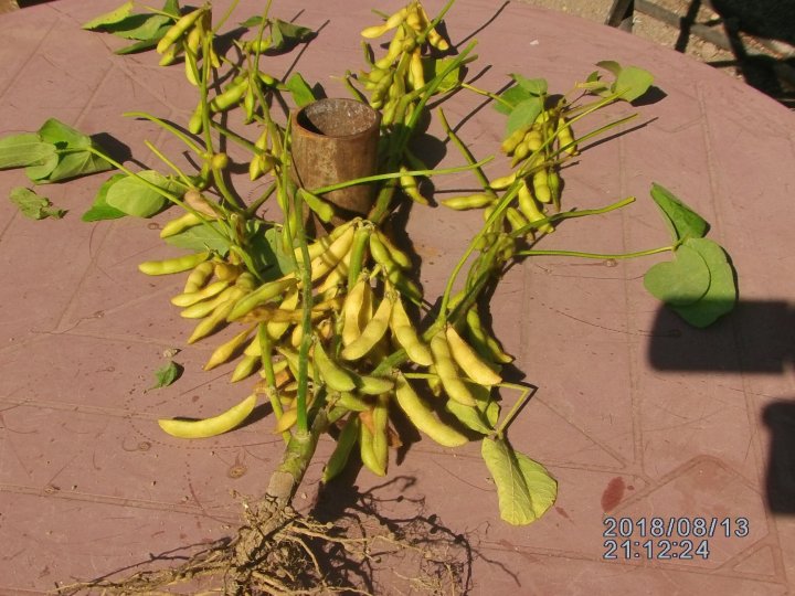

Jest MOC :) , co tu zrobić aby wszystkie rośliny tak wyglądały :)
U mnie na tej niby Mavce tez jest podobnie. Strąk na strąku. Jeden drugiego wypycha a po wschodach wyglądała bardzo źle ale wzięła się za siebie i można powiedzieć że ma nawet wiecej strąków niż Anuszka. Zdecydowanie więcej.
Tak obfite zawiązywanie strąków występuje na roślinach soi, które rosną w samotności, czyli mają dużo światła i co ważne dużo więcej wody do dyspozycji dla tej jednej rośliny niż mają te w gęstym łanie efekt jest piorunujący.
Czyli rzadki siew w granicach 30-35 roślin na 1 metrze kwadratowym a na pewno 90% roślin będzie miało tak obfite strąki i co niemniej ważne soja będzie miała grubsze i ciężejesz nasiona niż ta siana gęsto.
W przyszłym roku na pewno spróbuję na jednym kawałku posiać tak rzadko a nawet może rzadziej, bo jak już wspominałem ta niby Violetta gdzie był deszcz nawalny ma obsadę około 20-30 roślin na 1metrze kwadratowym, co daje przeciętnie 25 roślin i tam ta niby Violetta jest jeszcze zielona a na kawałkach gdzie obsada niby Violety jest w granicach 45-50 roślin soja już usycha i będzie miała drobne ziarno oczywiście ta soja po deszczu nawalnym ma nierównomierną obsadę i są puste miejsca, ale jakby posiać punktowym siewnikiem to rozmieszczenie nasion było by precyzyjne, co powinno dać pożądany efekt. Dobrze jest też wybrać odmianę, która się dobrze krzewi to spotęguje jeszcze bardziej efekt rzadkiego siewu niestety odmiany z AY słabo się krzewią, więc efekt przy tak rzadkim siewie może być kiepski. Jak widać wszyscy chcemy mieć soje z obficie zawiązanymi strąkami, ale nikt nie chce siać rzadko a niestety bez rzadkiego siewu nie da się osiągnąć takiego efektu. Prawda jest taka, że rzadki siew gwarantuje lepszej, jakości soję niż gęsty, dlatego zachęcam do eksperymentowania z rzadkim siewem już dawno temu pisałem, że Włosi pisali mi, że sieją 35 nasion na 1metr kwadratowy i przy nawadnianiu uzyskują plon powyżej 5t z 1ha niestety woda jest tu bardzo ważna bez niej nie będziemy mieli plonów. Następna sprawa do tak rzadkiego siewu są potrzebne dobrej, jakości nasiona, czyli kwalifikowany materiał siewny odpowiedniej, jakości niestety jak już wiemy takiego materiału siewnego AY nie posiada, więc eksperymentowanie z tym materiałem siewnym przy rzadkim siewie jest bardzo ryzykowne, dlatego nie polecam odmian z tej firmy do rzadkiego siewu.
Jednak opinie o potencjale plonowania  odmian z AY potwierdzają moje spostrzeżenia
Innego zdania jest pstaszek , bo on się zachowuje tak   jak by go penetrowali w dzieciństwie hahaha

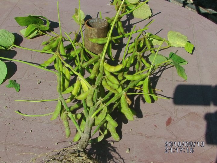

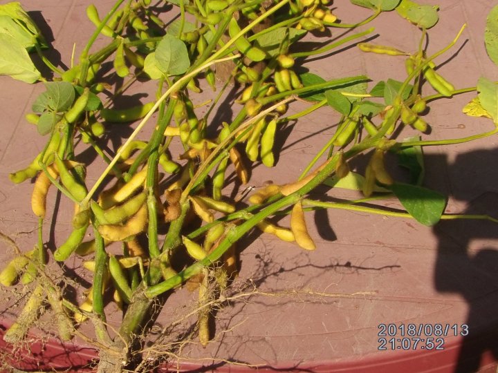

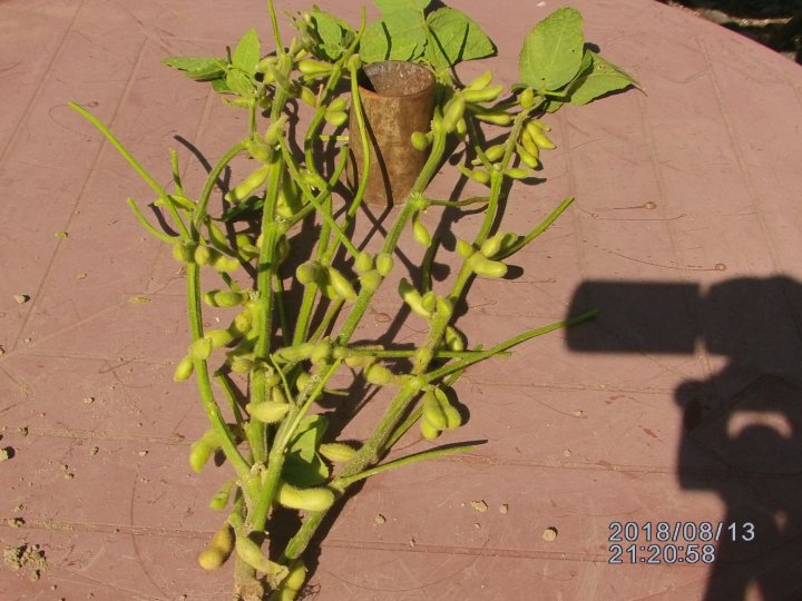

Potencjał to mają te odmiany, które wstawiłem poniżej a zdjęcia 01_Spider tylko potwierdzają to, co wcześniej pisałem na pierwszym zdjęciu widać doskonale jak małe strąki ma odmiana z AY i jak jej dowalił brak wody masakra to samo jest w mojej soi z AY, czyli podmienionej Violetcie ostatnie zdjęcie to właśnie ta odmiana wybrana jeszcze zielona i rosnąca w pojedynkę a strąki małe przewaga z jednym i dwoma nasionami porażka totalna to jest potencjał na porażkę.
Poniżej zdjęcia odmian rozkrzewionych jak widać praktycznie każda się krzewi z jednym małym wyjątkiem odmiana z AY ma przerażająco małe strąki jak ktoś niema odmiany z innej firmy to pomyśli, że soja ma takie śmiesznie małe strąki, dlatego wstawiłem też pozostałe odmiany żebyście mogli sobie porównać
Od góry Coraline, Silesia, Aligator, Obelix, Sultana i ostatnie niedoszła Violetta

Spokojnie aezakmi666 to tylko wybrane krzaczki, które rosną samotnie taka by mogła być soja przy rzadkim siewie gdzieś około 35 nasion na 1metr kwadratowy, ale to wymaga precyzyjnego siewu i dobrego materiału siewnego o dobrej sile kiełkowania raczej materiał siewny z AY się do tego nie nadaje pozostałe odmiany jak najbardziej można by posiać w ilości 30-35 nasion na 1 metr kwadratowy jak widać dobrze się krzewią i mają na bocznych pędach takie same duże strąki jak na pędzie głównym, co wyróżnia je od odmiany z AY, która ma dużo małych strąków, co nie gwarantuje dobrego plonu przy rzadkim siewie.
Poza tym przy tak rzadkim siewie spada nam drastycznie koszt materiału siewnego na 1 ha o 50% a nawet więcej jak by posiać tylko 30 nasion na 1 ha to nawet ponad połowę taniej można by obsiać 1 ha soją kwalifikowaną w moim przypadku to jest oszczędność w granicach 15-17 tyś zł, czyli gra warta świeczki. Podsumowanie nie trzymajcie się jednej firmy siejcie różne odmiany najlepiej, co najmniej 2 w danym roku z różnych firm, aby mieć porównanie, bo siejąc odmiany z jednej firmy (tak jak ordynator sieje tylko z AY i myśli, że jest najlepsza, bo z innej firmy nigdy nie posiał, więc skąd może mieć porównanie) będziecie myśleć, że wszystka soja jest tak h….a a to wcale nie jest prawda.
pstaszek faktycznie może być tak jak piszesz we wcześniejszym poście, aby soja zawiązała dużo strąków potrzebuje światła. U mnie roślina ta zawiązała najwięcej strąków na na górze, natomiast im niżej tym mniej. Posiałem odmianę Madlen w obsadzie ok 50 roślin m2 i raczej zwykłym siewnikiem rzędowym ciężko jest zejść niżej tak aby rośliny były równomiernie rozmieszczone w rzędzie. Poza tym przy tak niskiej obsadzie soja łatwo ulega zachwaszczeniu chyba  że  do tego czasu zdąży się rozkrzewić. Niestety odmiany AY nie krzewią się dość dobrze.
Z tych zdjęć które wstawiłeś wynika że obniżona norma wysiewu ma same plusy. Niższy koszt materiału siewnego, więcej strąków, większa odporność na suszę no i gruba łodyga. U mnie niestety odmiana Violetta na najlepszej działce wyległa, rosła jak szalona, brodawek też miała dużo jednak czy się to przełoży na plon to dopiero na początku września będę wiedział. Odmiana Obelix z rzadkiego siewu u Ciebie wygląda rewelacyjnie, da się ją w Polsce kupić ? mam chęć spróbować w przyszłym roku tej odmiany.

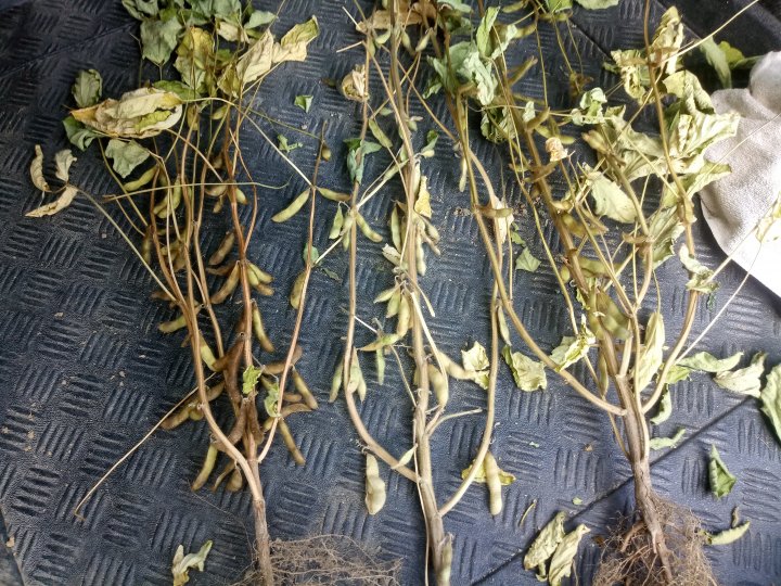

W niedziele zerwana dlatego tak uschła. Na dole ziarno żółte z czarnym znaczkiem wiekszosc soi jak na zdjeciu gesta bylo na kg 150 na ha . czy przy gestym łanie i ta iloscią stronków uda sie wyciągnać 1.5t ? Pierwszy raz mam soje i nie wiem czego się spodziewać wiem że będe ja dosuszał glifosatem bo deszcze lipcowe sprawiły że na gorze zawiązała straczki . koszty jakie poniosłem to tak na oko
200zl siew agregatem z siewnkiem punktowym
Oprysk sencor plus paliwo ok 130zl
Azot saletrzak 100kg na h ok 100 plus rozsiew niech 120zl
Pod korzeń bialfoska 7 19 29 300x1500 ok 450 z paliwem 480
Wapnowanie 4t po 100zl plus paliwo 430zl
Nasiona po 1500 za t x 150 225zl
Orka zimowa 15l x 5 75zl
Jednoliscienne. Targa poltora litra po ok 60daje 90 plus paliwo ok 120zl
Ok 1680zl nie licze nerwów i wypitego piwa 😜 ok tony ida na koszty bez kombajnu a wlasnie kombajn i glifosat daje nam ok 350 do 400 na h plus glofo kupic najtaniej w 20l wychodzi po 12.5 daje nam x4 litry to 60 zl plus 30 paliwo 90 zl to dalej 2.120zl czyli ok 1400kg soi po 1500zl ceny mniej wiecej te 100 kg na ktore licze to moj zarobek dalem bakterie ok 50zl trzeba doliczyc

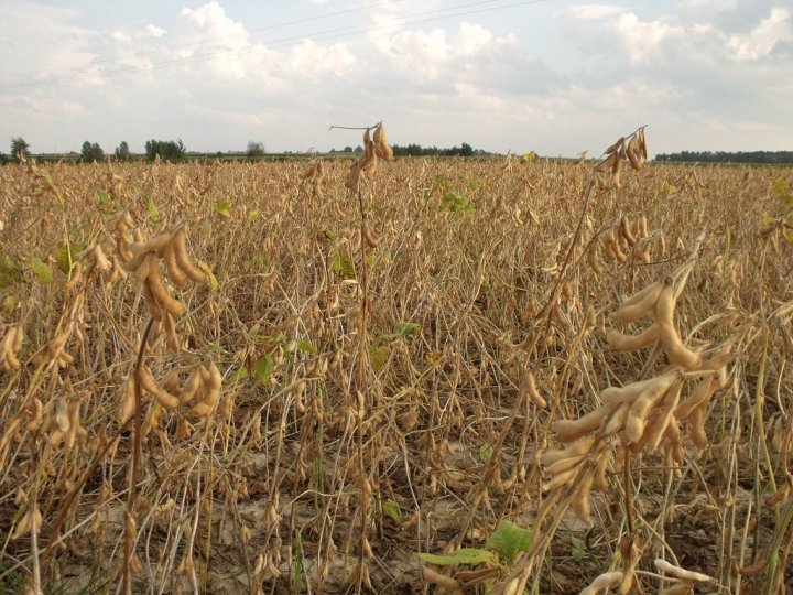

koledzy mam pytanie, w jakim momencie najlepiej desykować soje? chodzi mi o to ze na 4 ha soja wygląda jak violetta u mojego przedmówcy a na 1 ha tam gdzie górka i piasek to soja była przytrzymana przez susze i po deszczach dostała drugie życie i strąki są zielone a liście jeszcze zbytnio nie mają zamiaru opadac, można zrobić oprysk na jeszcze zielonkawe strąki czy po takim zabiegu soja pozostanie już zielona w strąku
matik89
Łuszczyny powinny być, co najmniej 80% żółte wtedy niema ryzyka, że będziesz miał znacząco mniejszy plon niestety nie da się uniknąć przy desykacji zielonych łuszczyn jak by ich niebyło to i desykacja by niebyła potrzebna ważne żeby, co najmniej 80% łuszczyn miało kolor żółty a jak będziesz czekał żeby te zielone były żółte to tak naprawdę desykacja glifosatem będzie bezzasadna glifosat potrzebuje, co najmniej trzech tygodni, aby dosuszyć rośliny w takim przypadku pozostaje nam tylko Reglone.
Dodam tylko, że Roundup PowerMax 720 jest zarejestrowany do desykacji soi W UPRAWACH I ZASTOSOWANIACH MAŁOOBSZAROWYCH

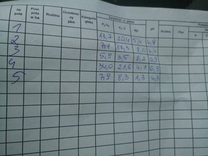

Nie wiem, bo nie podałeś klasy gleby na 5-6 klasie uprawa soi tak jak i innych roślin jest bardzo ryzykowna na pozostałych klasach jak najbardziej można uprawiać soję.
Z tej tabeli, która wstawiłeś wynika, że należy uzupełnić składniki, ale z tym to raczej nie powinieneś mieć problemu magnez i siarka też są ważnymi składnikami warto je uzupełnić.
Poza tym jak czytałeś to forum to powinieneś wiedzieć, że w pierwszym roku jest problem z brodawkami, choć nie u wszystkich, ale często się zdarza, że w pierwszych latach na danym polu soja zawiązuje mniej brodawek, więc należy rozważyć ewentualne zastosowanie azotu mineralnego.
Więc życzę powodzenia w uprawie soi nie jest to trudna uprawa, ale trzeba uważnie śledzić, co dzieje się z soja i na bieżąco reagować a wszystko powinno być OK
2h mam lekko piaskowej ziemi tej 5 próbki chociaz poprzedni dzierżawca siał tam kiedyś rzepak i byl zadwolony. 4 próbka to borowina a reszta to tzw płowizna i glinka . brodawek niestety w tym roku nie wychodowałem mimo szczepienia bakteriami ale jak na 1 raz to i tak jestem zadowolony że coś urosło. Moja soja też powoli zrzuca liście chociaz lipcowe deszcze ją przetrzymały i tez ma zielone strąki z bardzo napompowanym ziarkiem i cholera co robić żeby w skupie nie cofneli
Reglone 7-10dni przed cięciem ale tak jak pstaszek pisał strąki muszą być brązowe w co najmniej 3/4. U mnie żniwa koło 15 września. Soja gubi liście i brązowieje. W przyszłym tygodniu jadę Reglone i sklejacz. Nie mogę wrzucić zdjęć przez tą aplikacje, wieczorem zamieszczę przez stronę
Odwiedzajac pole to 2.5h mam prawie gotowe 2h zawalone chwastem bede musial pryskac zamiennikiem reglone bo sporo zielonego i sporo chwastu ale inna odmiana tez poźniejsza. Jadac w strone Hrubieszowa widzialem plantacje juz żółte liście maja wiec podobnie do moich. Mam pytanie o stanowisko po soi . Czym traktujecie sojowe sciernisko ? Podorywka talerzówka scieniskowiec ? Czy może siewna orka ? Znajomy mówił żebym nie orał tego tylko przelecieć talerzówka i w to posiać pszenice siewnikiem talerzowym z agregatem że szkoda przewracać tej ziemi co siedziała soja a wy co o tym myślicie ?

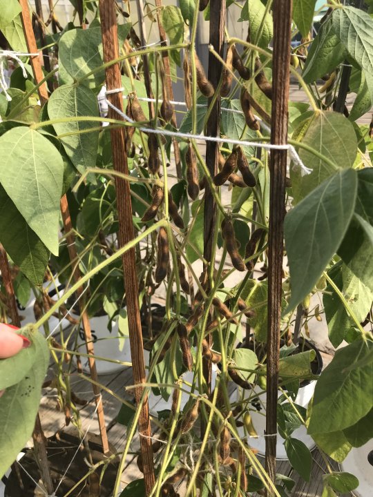

chciałabym się poradzić co się dzieje z moja soją?
 Jest to doświadczenie wazonowe i niektóre odmiany wydaje mi się że nie dojrzewają normalnie.  Na zdjęciu widać czarne już strąki i bardzo dużo zielonych liści. Czy to jest normalne? Podejrzewam że może to być kwestia przelania ale bardzo proszę o wskazówki.
