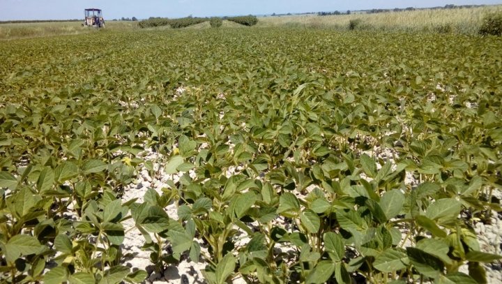

u mnie to samo...też żółknie. Z moich obserwacji wynika że składają się na to poniższe czynniki:
- chłodne jak na tą porę noce (ok. 12-15 stopni)
- u mnie szczególnie mocno żółknie tam gdzie w czasie siewów było bardzo mokro - być może oprysk posiewny w tych mokradłach silniej działa
- chwasty - tam gdzie mam ten powój to soja jest żółta
- nadmiernie utwardzona gleba - ja u siebie wałowałem cambridge po siewie...tam gdzie nie wałowałem później kiełkowała ale teraz jest dużo większa i zdrowsza....wałowałem ze względu na kamienie bo mam ich sporo a soje się nisko kosi dlatego uznałem ze cambidge najlepsza opcja
Najgorsze to to że czy żółta czy nie to od jakiś 2 tyg. podrosła może max 10cm...a chwasty idą...

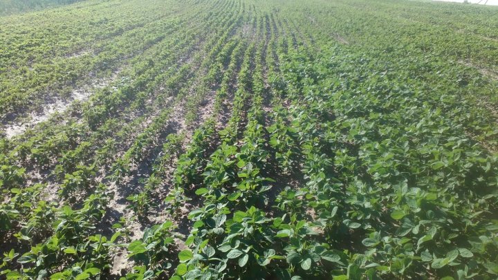

Poniżej zdjęcia mojej soi jak widać ziemia nie jest zaskorupiona i soja dobrze rośnie - soja posiana 12 maja

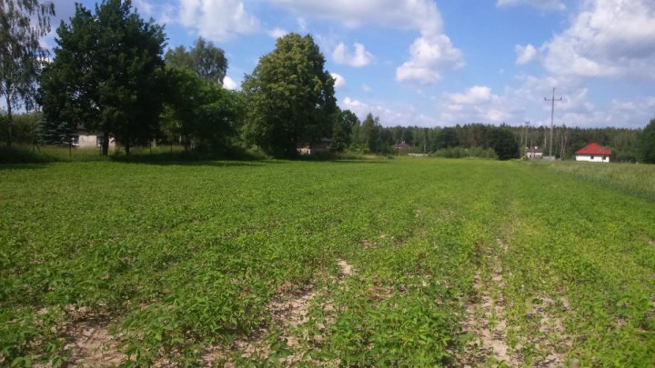

tak wygląda moja soja jeszcze niczym jej nie dokarmiałem.
pole V klasa z tym że tam gdzie gorsze dłużej stoi woda jak popada. Widać jak nie lubi zbyt dużo wody bo różnica kolosalna.

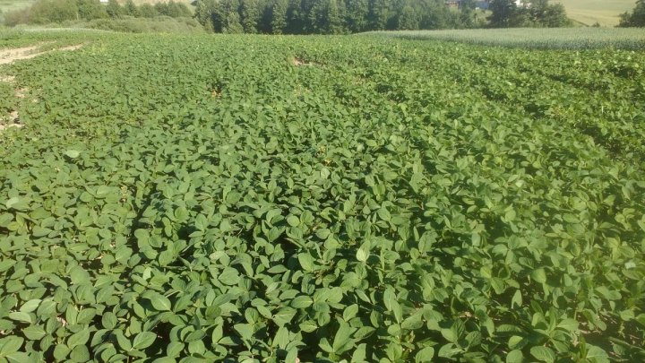

oto moja...Annushka siana 1 tydzien maja:
kiedy spodziewac sie ze zakwitnie?

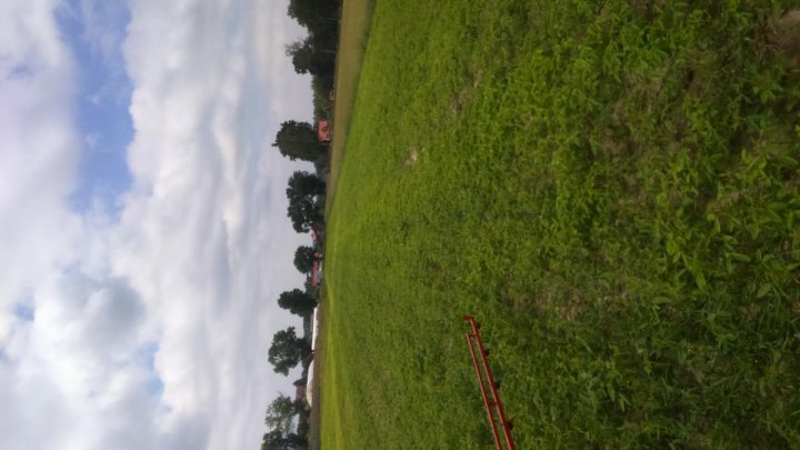

Na dzień dzisiajszy moja soja wygląda tak :
Tydzień temu opryskana herbicydem Harmony w dawce około 8,5 gram na ha + zwilżacz na lepsze działanie: Superam. I co moge stwierdzić.... Rdesty zółte, nawet komosa troche pożółkła i pzrytulia też jest żółta od góry mimo że jest w średniowrażliwych. Może jej nie zniszczy ale przychamuje napewno. Mineło jak wspomniałem tydzień od oprysku a działanie juz widać. Pod koniec tygodnia opryskam dolistnie Molibdenem, Borem i Siarczanem magnezu. Niestety brodawek nie zauważyłem. Jeśli ich nie bedzie podczas kwitnienia to dam 100 kg saletry na 1 ha. Ogolnie odchwaszczanie jak na soje to w miare tanio wyszło: 97 zł na ha Afalon, 45 zł Leopard i około 25 zł Harmony.
