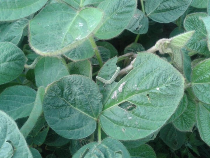

Zmienię trochę temat, nie byłem na swojej plantacji kilka dni i oczy ze zdumienia przecierałem bo nie wierzyłem, poniżej zdjęcia
i niech ktoś mi teraz powie że w soi nie ma szkodników, nasilenie nie jest jednakowe na polu. Czy ktoś poznaje co to za szkodniki?

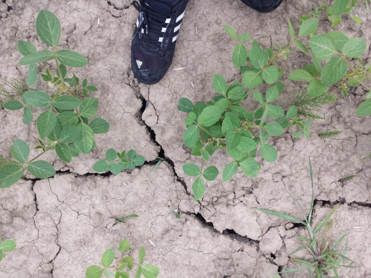

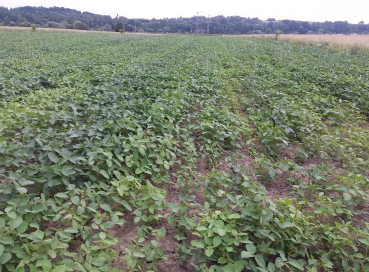

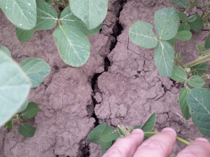

U mnie susza!!!!
Soja miejscami bardzo słabo rośnie nie pomogło dodatkowe nawożenie potasem na ponad 2 miesiące bez kropli deszczu niema cudów.
Na zdjęciach widać bardzo głębokie pęknięcia a na przed ostatnim zdjęciu widać półtora metrowego mijaka (zastosowano plewienie ręczne;) co obrazuje jak działają środki.
Bardzo dużo zrobiły opady bezpośrednio po siewie i na mokra glebę opryski doglebowe.
Zaobserwowałem też przy nałożeniach mieszaniny herbicydów bardzo duże ubytki i osłabienie roślin.

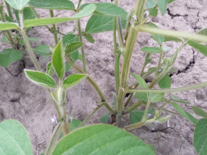

Na ostatnim widać że niektóre rośliny zaczynają się rozgałęziać co bardzo mnie cieszy bo w poprzednim roku w rzędach  na 12,5 taki widok był znikomy.
Pozdrawiam wszystkich i życzę wysokich plonów. Miejmy nadzieję że  coś poleje bo drugi rok będę w plecy.
PS. Brodawek na razie nie zaobserwowałem ale przesadnie też nie wyrywałem roślin bo mi ich po prostu szkoda.
No i mamy następny dowód, że problemy z chorobami i szkodnikami zaczynają się pojawiać w soi
Znalazłem taka wypowiedz Fachowca bardzo ogólna, ale wskazuje, jakiego pochodzenia mogą to być gąsienice „Gąsienice motyli, błonkówek i chrząszczy żerują na liściach i powodują powstawanie tzw. gołożerów bądź szkieletują liście. Należy pamiętać, że niektóre gąsienice żerują nocą i trudno jest wówczas zobaczyć, co zjada nasze rośliny.’’
Moim zdaniem warto było by to opryskać żeby się nie rozmnażało dalej, bo w następnych latach będziesz miał z tym większy problem

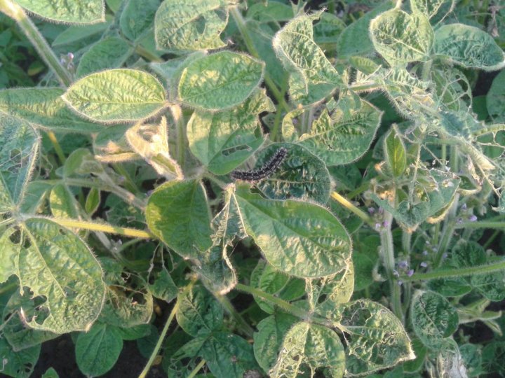

Na moje okol na telefonie akurat jak patrze to jakiegos rodzaju gonsienice rowniez na malinie podobne zaobserwowalem w tym roku. Aby to cos wzielo to jak juz to proteus w dawce okolo 0,8l/h opryskane bardzo pozno albo w pochmorny dzien bo jeden ze skladnikow tego opryski dziala tylko do 25°celcjusza inaczej caly oprysk bedzie nieskuteczny. Ale to tylko moje przemyslenie i nie biore za to odpowiedzialnosci.

Z tego, co udało mi się znaleźć w Internecie to najprawdopodobniej jeden z szkodników widocznych na twoim zdjęciu to Rusałka osetnik

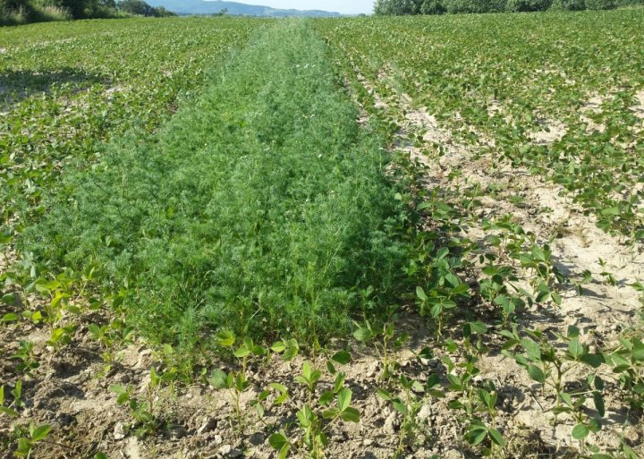

Dziś patrzę jak sąsiedzi odkrywają amerykę z uprawą soi. Siew w gęste miedzyrzędzia bez szans na uprawę międzyrzędzi, brak oprysków posiewnych albo tylko oprysk posiewny, za to w kilka dni po siewie, gdy gleba przyschnie. Brak nawożenia (bo soja nie potrzebuje), wysokie nawożenie azotowe, zbyt duże dawki herbicydow (przypalenia). W ODR-ach też niewiele się można dowiedzieć - czy tam się nikt nie dokształca ? Uważam, że gdyby na podstawie doświadczeń z forum ktoś napisał kilkunastostronicową broszurę "Fakty i mity o uprawie soi w praktyce" to byłby to bestseller w ODR-ach, bo chęć w ludziach jest, tylko bez wiedzy szybko można się zniechęcić, bo jest to roślina delikatna i wymaga dużego reżimu technologicznego.
Jeszcze parę lat i pewnie w soje będziemy intensywnie  pakować fungicydy i insektycydy i tu dodatkowe koszty. Co do gąsienic to mają apetyt, strata w plonie gwarantowana. Mam place na polu gdzie mocną pocięły rośliny. Ręce opadają co może się wydarzyć w parę dni.

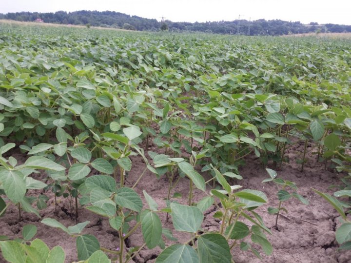

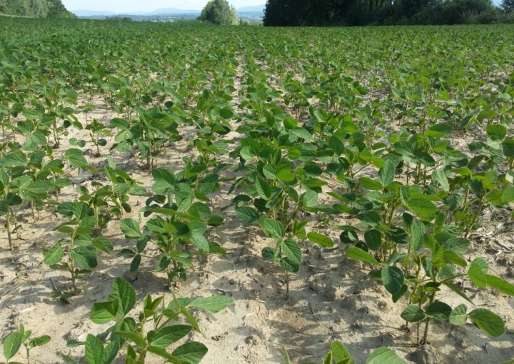

Na zdjęciu widać jakby soi brakowało azotu nie wiem czy to efekt nasłonecznienia czy faktycznie jest taka jasno zielona?
mic01
Na twoim miejscu bym nie czekał tylko wykonał oprysk
Niestety, ale na pewno będziemy musieli podejść do uprawy soi bardziej profesjonalnie i chronić ją nie tylko przed chwastami, ale i przed chorobami i szkodnikami Ja u mnie na razie nie zaobserwowałem w tym roku nic niepokojącego i mam nadzieje, że tak będzie aż do zbioru
Poniżej wstawiłem coś na temat ochrony fungicydowej w soi podane nazwy i dawki na 1ha
Z uwagi na mały obszar uprawy soi w Polsce zagrożenie ze strony chorób grzybowych i szkodników jest niewielkie. Wśród chorób mogących pojawić się na soi wyróżnia się: zgorzel siewek, antraknozę, askochytozę, septoriozę – brązową plamistość liści soi, fuzaryjną zgorzel szyjki korzeniowej i podstawy łodygi, fuzaryjne więdnięcie, cerkosporiozę, fuzaryjne brunatnienie strąków.    W warunkach pogodowych sprzyjających rozwojowi chorób grzybowych można zastosować profilaktycznie oprysk preparatem zawierającym tebukonazol 250 g/l jak np. Brasifun 250 EC, Domnic 250 EW, Horizon 250 EW, Tarcza Łan 250 EW czy Toledo 250 EW w dawce 0,3-0,5 l/ha w mieszaninie z preparatem Acanto 250 SC w dawce 0,2-0,4 l/ha. Potencjalne zagrożenie dla soi mogą stanowić mszyce, omacnica prosowianka, oprzędziki, rolnice, strąkowce, śmietki, tarczówkowate oraz zmieniki. Przestrzeganie zasad prawidłowej agrotechniki zapobiega masowemu pojawieniu się chorób i szkodników na plantacjach soi.
tzn ona  teraz zaczyna robić sie ciemniejsza, wyrównuje sie bo wcześniej były pasy jasno i ciemnozielone. Ja juz nic w nią nie bede wkładał. Za drogo odchaszczanie mnie wyszło bo 400 zł na 1,15 ha + 2x siarczan magnezu, 400 kg superfosfatu na 1.15ha. Pozatym nie chce szalec z azotem bo drugi rok po łubinie i rok po pszenice z wydajnością ponad 8 ton. Wiec pole raczej nie jest ubogie.
