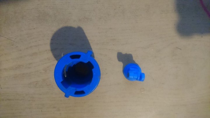

Stoję przed wyborem dysz do opryskiwacza. Z racji że mam pojedyńcze oprawy chcę żeby to była jak najbardziej uniwerslna dysza. Aktualnie mam TeeJety zwykłe płaskostrumieniowe ,ale jednak to nie zdaję egzaminu bo warunki muszą być idealne bez wiatru. No i tak trochę studiując ten temat najpierw napaliłem się na Albuzy ADI ,no ale jednak za tę cenę mam 5 kompletów MMAT AZ. Do sedna, pryskania nie mam dużo dlatego się wacham co wybrać niby te 400 zł to nie będzie jakiś duży wydatek biorąc pod uwagę że w ciągu roku wypryskuje się śor za kilka tys.
Czy przy wymianie dysz ze starych wirowych na niebieskie płasko strumieniowe muszę montować filterki stożkowe rozpylacza ? czy wystarczy wyjąć te stare, a założyć te płasko strumieniowe? Filtry mam założone sekcyjne na belce.  Opryskiwacz pilmet 10m
Czy te rozpylacze z posta wyżej nadają sie jako uniwersalne do herbicydów fungicydów i insektycydów? na małe gospodarstwo nie ma sensu kupować kilku kompletów
Powiem ci szczerze że agroplastu bym nie chciał kupować bo sam parę lat temu wymieniłem wszystkie i po roku przyjechali na przegląd opryskiwacza i były już do wymiany tak się otwory w nich powiększyły że szok i namówili mnie na TeeJety i już pryskam nimi 3 lata i jak nowe są a nie wierzyłem im jak mnie zapewniali że dobre są.
Dzięki chłopaki, zaraz zamawiam te agroplasty z tego linku. Jeszcze pozwole sobie spytać. Dla wydatku 250l/ha przy prędkości 7km/h lepiej brać niebieskie czy czerwone?
