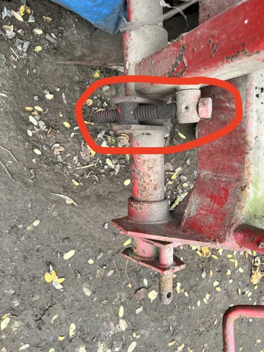

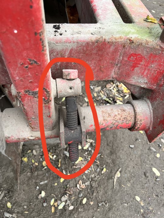

Cześć,
Mam do Was pytanie. Czy ktoś z Was może wie, do czego służy ta śruba na poniższych zdjęciach:
Tak naprawdę jeszcze nigdy od nowości jej nie ruszałem a może warto. Czy nią przypadkiem nie ustawia się pługa aby szedł równo w linii z ciągnikiem?
Edytowane przez włodek
Jaka regulacja pionowa? To ustawiasz na wieszakach ciągnika, a tą śrubą ustawia się  linię ciągu, chodzi po prostu o to aby pług sam mógł zapierać się płozą o ścianę bruzdy i orać prosto, a nie jak  co niektórzy  trzymają na odciągu i dodatkowo koła przednie w ciągniku prawie w poprzek ustawiają, bo ściąga.
Edytowane przez Pigmei
To muszę jednak z tym pokombinować bo ja właśnie tak mam jak pisałeś tzn muszę koła mieć skręcone bo jak je tylko wyprostuję to od razu mi wjeżdża w orane. Nie muszę jakoś mocno kontrować bo niektórzy jak widzę to całkowicie mają skręcone ale lekką kontrę muszę mieć, inaczej ściąga.
A wiesz może jak to poprawnie wyregulować? Bo ja do tej pory jedyną rzeczą jaką regulowałem to koło podporowe, łącznik centralny, wieszak prawy żeby słupica z podłożem tworzyła kąt prosty no i regulacja pierwszej skiby ale do tego mam korbę. Natomiast tego nie ruszałem od nowości i jak widać po pytaniu, nawet nie wiedziałem do czego to służy.
Czy to może chodzi o to, że załóżmy mając podczepiony pług, przykładając jakąś długą łatę do tylnego koła wystawała do tyłu, płozy pługa były równolegle do tej łaty? I aby odległość od tej łaty na początku płozy na każdej ze skib, była taka sama na końcu każdej z płóz? Innymi słowy aby pług był w jednej linii z ciągnikiem a nie szedł pod skosem?
