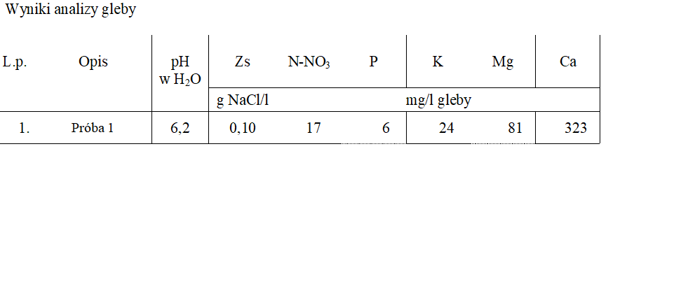

cos na tym polu wcześniej rosło? pH mogło by zostać. Fosfor powinien być w granicach 60mg/l. Potas pewnie że 160-180mg. Magnez na dobrym poziomie. Wapń też za mało. Jaka to gleba jeszcze powiedz.
Tak niskich wartości nigdy nie miałem, wiec nie wiem czy się to wyciągnie do tych optymalnych wyników. Moim zdaniem od razu można po 250 kg superfosfatu i np soli potasowej. I pewnie jesienią też trzeba by było dać. Chyba, że ktoś uważa, że są to za duże dawki na raz?

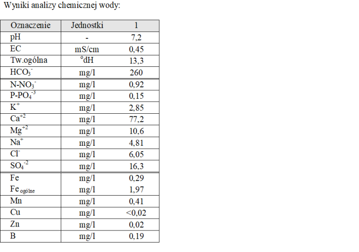

o wodzie to raczej nic nie powiem. Jedynie, że ph ponad 7 to już za wysokie, ale to tak w większości przypadków jest.
Jeśli dobrze obliczyłem do wartości 60mg/l P potrzebujesz 100kg czystego P czyli około 580kg superfosfatu
Do wartości 160mg/l K potrzeba 280kg K czyli około 550 kg soli potasowej.
Jeśli ktoś ma inne zdanie to moich obliczeń to proszę napisać.
