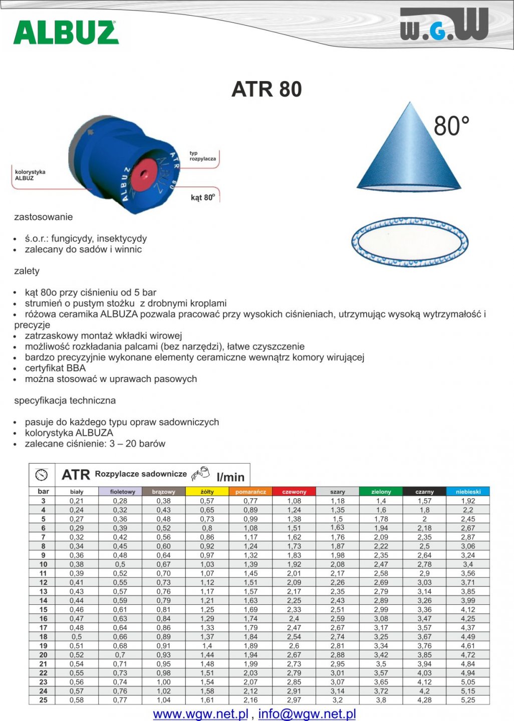

pytam bo zmajstrowałem w poprzednim roku opryskiwacz z nadmuchem na bazie małego kosza ze ślezy z normalnym wentylatorem .
zrobiłem na 10 rzędów ale brakuje wiatru. spodziewałem się lepszego pokrycia cieczą.
teraz chodzi mi po głowie zrobienie fragarii i tak pytam
Edytowane przez racyl

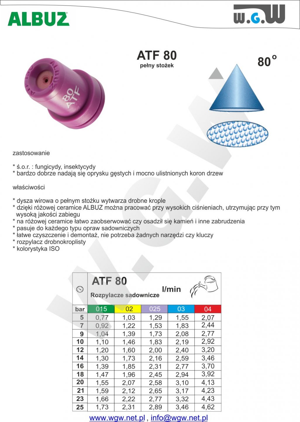

5 sztuk to chyba na 2 rzadki w kupie ??
Wirowe wg mnie dużo, dużo lepsze od płaskiego strumienia że względu na właśnie zawirowania cieczy i lepsze pokrycie liści od spodu/penetracja łanu szczególnie przy bujnych krzakach.
Kiedyś wziąłem na próbę do opryskiwacza plecakowego rozpylacz ze Ślęzy, Albuz ATR 80 na różowej ceramice to pylenie/pokrycie było za***iste.
17 godzin temu, Shaun napisał:
@racyl ile rozpylaczy na rządek, 2 czy 3 ?? I jakie zamierzasz założyć ??
2 po bokach i jeden nad rządkiem. te po bokach to tak pod kątem 90 do pionu.
Najlepsze byłoby zamontowanie na opuszczonym pręcie między rządkami. tak żeby ten ten pręt(rurka ) przemieszczała się w bruździe tylko że nie mam idealnie rozmieszczonych rządków w równych odległościach i będzie zapierdzielać po rządkach albo będzie ściągać słomę
BELKA FRAGARIA DO OPRYSKIWACZA DO TRUSKAWEK Płońsk - Sprzedajemy.pl
no tak tylko już trzeba wiedzieć co się kupuję bo np kupić 20 rozpylaczy i jak będą nie przydatne to sporo kasy w błoto. co innego jak się stare krążkipiletowskie po 1zł kupowało 😄
11 godzin temu, jaro86 napisał:
U mnie było po 5 rozpylaczy. Po 2 z boku i od góry 1. Ja używałem płasko strumieniowych, ale ktoś tu chyba pisał, że stosował też wirowe.
dużo opcji chodzi mi po głowie. np zmniejszenie z 10 na 6 rzędów zrobionego opryskiwacza z nadmuchem tylko też nie wiadomo które odrzucić bo różne są wydatki powietrza na wyjściach
tak samo zrobienie fragari obstawiam na 6 rzędów, tylko też nie wszędzie jest taka sama  szerokość między rzędami
właśnie zwykłe ceramiczne krążki 1,0 przerabiałem w poprzednim sezonie przy nadmuchu i po dwóch rozpylaczach niemalże nad każdym rzędem  i jakoś dokładnie ciecz nie wchodziła pod liście.
jeździłem   c-360 z polową jedynką, obroty coś ponad 2tys żeby osiągnąć porządne ciśnienie
pytam bo te rozpylacze albuz są ciekawe tylko już trzeba wiedzieć co się chcę.  ikosztują 20zł a nie jak krążki ceramiczne po 1,5zł
tylko który kolor ? nie mam komputera zainstalowanego i muszę konkretnie dobrać kolor.  jak jeździłem z ceramicznymi krążkami 1,0 i 20 r0zpylaczami to wydajność była na dobrym poziomie
Wszystko zależy ile cieczy na hektar chcesz wylać i jakim ciśnieniem pracować. Wirowe dysze najlepiej rozpylają powyżej 5 bar. Ja używam pomarańczowych i nieraz szarych na ciśnieniu ok. 10 bar.
Edytowane przez dymek333
z ciśnieniem to nie będę miał problemu bo w poprzednim roku do 10bar pryskałem na krążkach porcelanowych.
przy tych porcelanowych krążkach 1,0 c-360,  2400obrotów wychodziło mi jakieś 500l/ha i to mi pasowało. nie pamiętam jakim biegiem jeździłem ale to mi pasowało. Jak liczyłem to było nie za dużo i nie za mało jak na taki robiony sprzęt
chcę zamienić porcelanowe krążki 1,0 na  wirowe tak żeby ilość wody była porównywalna
Przymierzam się zmniejszyć z 10 na 6 rzędów pryskanych
Ja mam 20 dysz na szerokości 7 metrów. Na pomarańczowych ATR jadąc ok. 4 km/h przy ciśnieniu ok 10 atm. wychodzi jakieś 600 l/ha. Nie wiem ile masz dysz na 1 metrze ale wydaje mi się że w Twoim przypadku żółte albo max pomarańczowe.
Wujek ma Fragarię na 5 rzędów (jakieś 6 metrów szer.) i po 3 dysze na rząd. Wcześniej miał te zwykle krążki porcelanowe nie wiem jakiej średnicy i w zeszłym roku zamawiałem mu żółte ATRy i mówi że wydatek ma bardzo zbliżony. Jak chcesz to dopytam go dokładnie o szczegóły.
