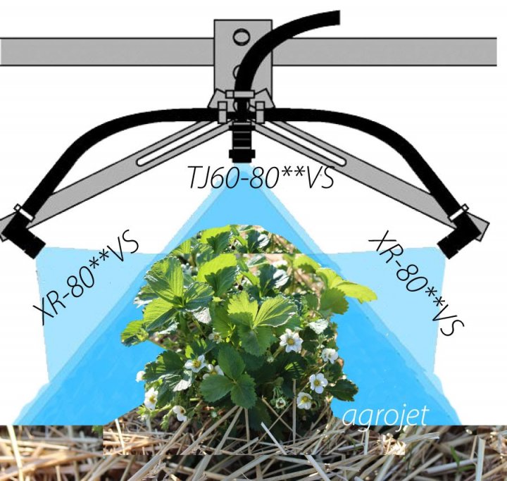

Z tą fragarią to też cała paleta możliwości: jedni dają rozpylacze boczne prostopadle do rzędów, drudzy pod katem a inni montują je na prętach które są ciągnięte w bruzdach jednocześnie dopasowując się do podłoża i je kopiując.
Wujek na żółtych ATR przy ciśnieniu 6 bar wypryskuje jakieś 550 l/ha i ciapek na drugim biegu obroty koło 1800. Wydaje mi się że jak dla Ciebie to żółte mogą być nawet za duże.

@tomn95 Ty pryskasz fragarią to masz 3 dysze na jeden rząd a przy nadmuchu zazwyczaj daję się dwie na jeden rząd więc wtedy i to zużycie wody będzie o 1/3 mniejsze w opryskiwaczu psp z tymi samymi końcówkami
A w tej fragarii to te boczne rozpylacze masz prostopadle do rządków czy pod kątem tak jak tu ?opryskiwanie-3-dyszami-teejet-truskawek-system-fragaria.jpg
Są jeszcze wersje z z tymi rozpylaczami bocznymi ciąganymi między rządkami jak poniżej ale do tego to trzeba mieć idealne rządki
BELKA FRAGARIA DO OPRYSKIWACZA DO TRUSKAWEK Płońsk - Sprzedajemy.pl
