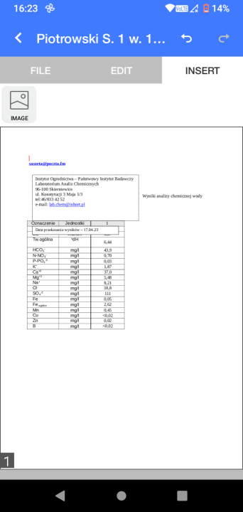

dzięki. czyli jednak przesadziłem z ilością  nawozu jak mi liście kropek i chloroz nabrały.
przy tym ph to i nawozy działają pewnie słabiej ?

Może być problem głównie z mikroelementami, a jak chcesz się upewnić co się w rządkach dzieje to pobrać próbki gleby tylko z rządków bo można się zdziwić ;) niby pH gleby mam około 6.5 a w rządkach wyszło 7.2 :)

@racyl a tam co robiłeś tą analizę wody to nie robią jakichś zaleceń albo chociaż nie mogą tego przetłumaczyć na polski?
Przecież to są normalne wyniki, wodoroweglany najczęściej podaje się w mg/l ale ta jednostka w wynikach racyl-a jest też poprawna, można łatwo sobie przeliczyć na inne jednostki.
A zaleceń z OSCHR nie traktował bym poważnie, oni mają tabelki dla badań rolniczych i potrzeb nawozowych sengi sengany.

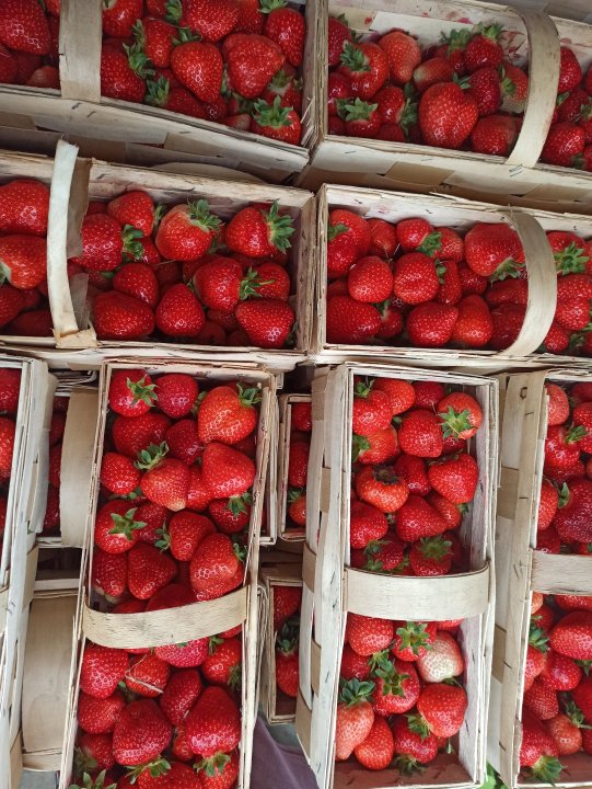

To jest jeden kaliber i może się wydawać że nie zdrobniała ale jest wyraźnie mniejsze od to co nam pokazwywałeś wcześniej w tym i poprzednim roku było większe
Wolę w Skierniewicach robić bo w normalnych jednostkach robią i w dodatku taniej. W Zielonej Górze na uniwerku też robią prawie pełną analizę tylko bez boru i przeliczać trzeba. Zresztą doradcy najczęściej ze Skierniewic korzystają. Ec 0,2 ph6,4
