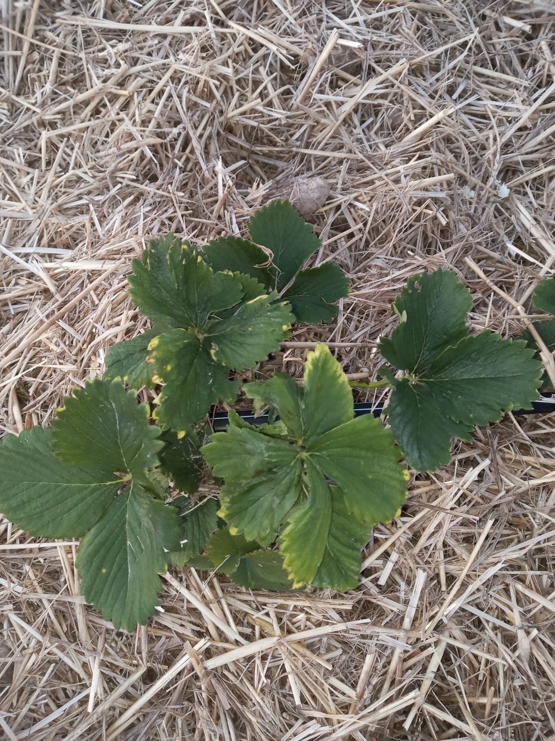

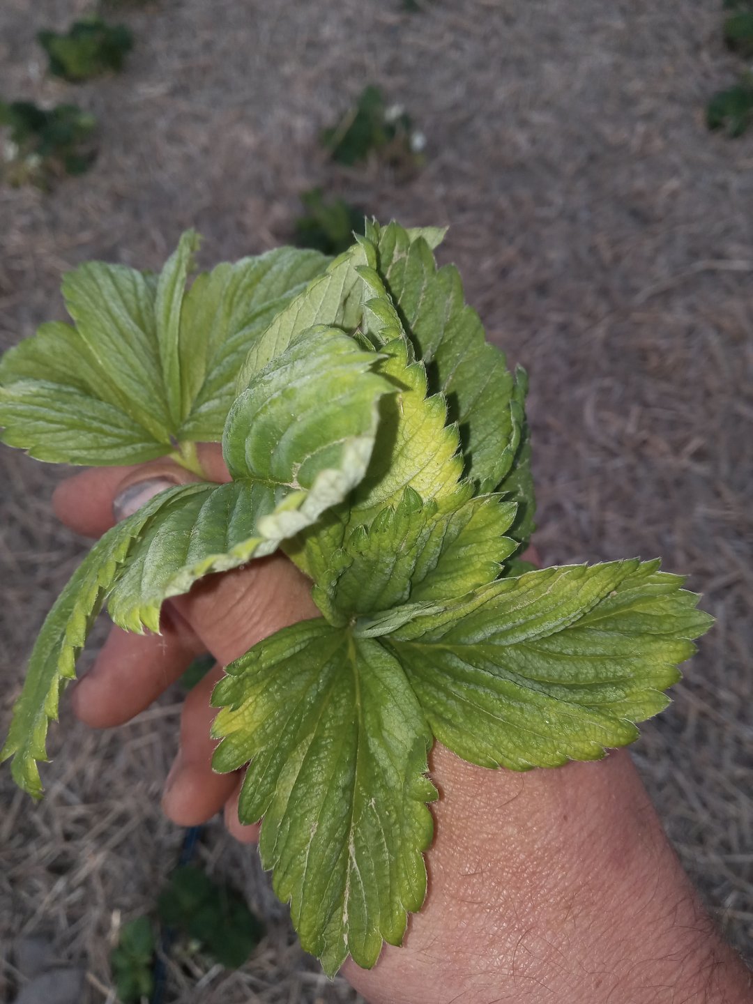

czym mogą być spowodowane blade młode liście ?. herbicydów przez 2 miesiące nie było. nawożenie marzec 250kg w rządki fertimax, około 2-3 tygodnie temu nitrabor 200kg. dolistnie dr green sady około 3 tyg temu.
zawsze stosowałem polifoskę start i było ok a teraz te krzaki są w dodatku mniejsze

Moze za duzo ? hmm czasem i kotka można zaglaskac... daj aminokwasy czy asaszi  i zobacz co bedzie sie dzialo.... u was tez tak ciagle pada:D?
Popaduje, że nie ma jak z opryskami wjechać
było asahi + maxi grow tydzień temu i właśnie jakby bardziej więcej od tego czasu tych bladych liści
może pogoda? nie wiem jak u Ciebie ale u mnie non stop pada ostatnio lodzkie okolice Kutna.... dopiero od 2 min swieci slonce wczoraj padalo i przed.... jutro ma nie padac i w sobote znow:D
To są uszkodzenia herbicydowe.
