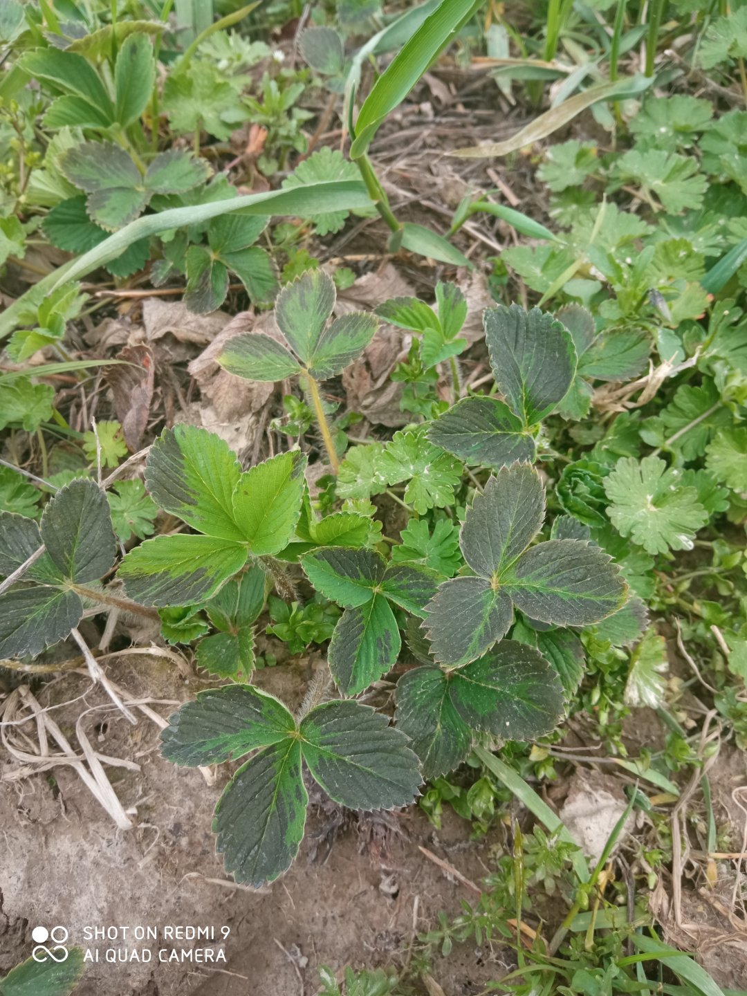

Witajcie. Mam kawałek truskawek i z racji tego, że nie miałem kiedy ich opielic, poprosiłem w sklepie o jakiś oprysk. Pan niby się znał i dał jakiś na buraki więc popryskalem. No i truskawki zrobiły się takie jak na foto. Teraz zastanawiam się czy one uschna czy jak? Pierwszy raz takie widzę 🙆 Głupota boli i to bardzo 😔
    • Przez Rolnik90
