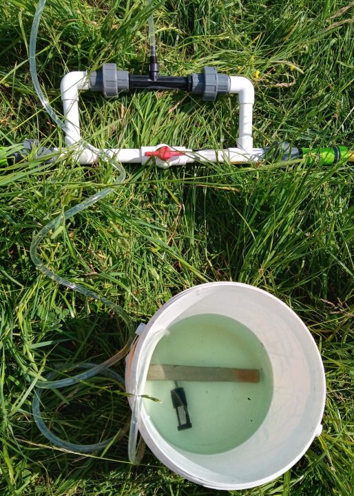

Mam problem z inzektorem. Co zrobic zeby ciagnal nawoz?
Pewnie za mały przepływ wody. Może być tak że za mało taśm królujących podłączone. Odczep wylot i puść na wolny wypływ. Jak dalej nie będzie szło to może za duży inżektor. Zresztą na opakowaniu powinny być parametry
22 godziny temu, 8585 napisał:
Powinny być jeszcze 2 zawory odcinające dopływ wody do inzektora dlatego wypycha wodę (nawóz) ale zastawienie częściowe zaworu czerwonego spowoduje pobieranie nawozu w obecnym momencie...
Żadne zawory nie są potrzebne. Od tego żeby nie cofało jest właśnie ta kulka
Edytowane przez saszeta
