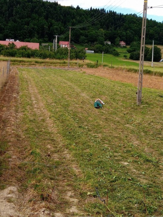

19 godzin temu, cinek1808 napisał:
Co to za zwłoki na polu.?
Pracownik nie chcial zbierac to dostal z wiatrowki haha😂😂
A tak powaznie to strach na bazanta😁
Ale teraz jak truskawki np nie maja lisci to chyba herbicyd ich nie zlapie co nie?
