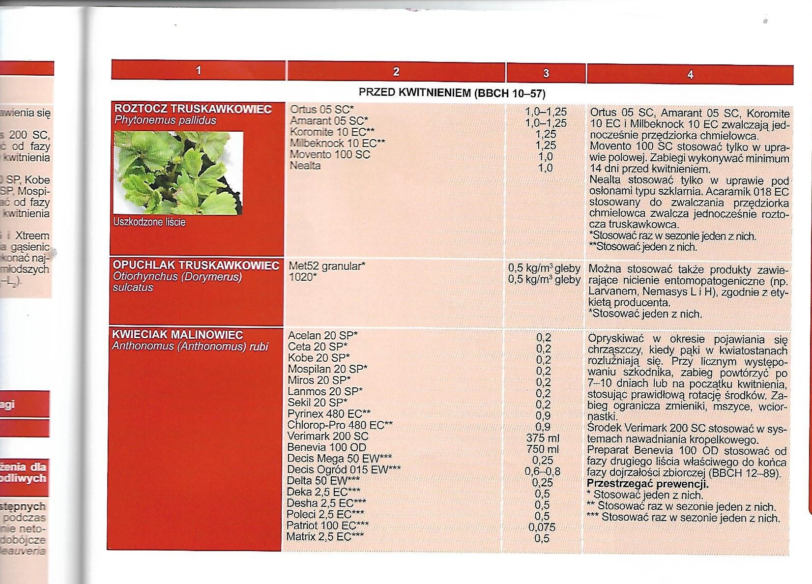

Pany co jest aktualnie w programie na kwieciaka?
zajrzałem do książki i przed kwitnieniem jest spory wybór a po pełni kwitnienia , rozwoju owoców nie mam w tym programie
nie ma jakiegoś upału to decis, mospilan. też u mnie on kwitnie

Decis ma 24 h prewencji z tego co czytałem, nawet w etykiecie jest, że przed kwitnieniem.

chloropirifos miał jeszcze wiecej  a był zarejestrowany na kwieciaka
decis jest tak stary że nikt wcześniej się tym nie przejmował kiedy go użyć
petroidów zawsze się czepiali

U mnie florena to dopiero zaczyna kwitnąć bo arosa to już jest na końcówce kwitnięcia i chciałbym czymś prysnąć kwieciaka.truskawka dla siebie i słoików
ja wieczorem zawsze dawałem
dobrze jest zrobić 2 zabiegi przed zbiorami w odstępach  14 dni  i ładnie trzyma
