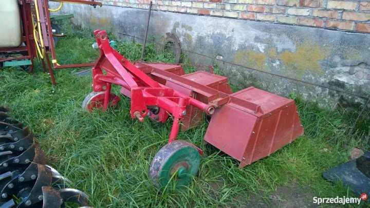

Moglby mi ktos powiedziec czy jesli bym wjechal traktorem z glebogryzarka zwykla w truskawki na kopcach (takie jak na ziemniaki) i odkrecil noze tam gdzie ida truskawki to czy noze dostawalyby do ziemi na tyle zeby wymieszac slome z ziemia?
Myślę, że każdy kto ma truskawki korzysta/korzystał z grudziądzkiej glebogryzarki z odkręconą częścią noży, sam taką mam :) Tylko że ja nie mam na kopcach, tylko normalnie w gruncie, ale i tak założyłem te dłuższe noże, wystarczają wtedy mniejsze obroty na WOM i wał do którego przykręcane są noże idzie dzięki temu wyżej nad krzakami. Do swojej dorobiłem aby osłony, podobne jak na zdjęciu. Trzeba sadzić aby w odpowiednim rozstawie i taka glebogryzarka+c-330 dają radę :)

U mnie wysokosci rzedow to okolo 16cm. Sprawdzales ile od ziemi do wału masz cm? Bo te dluzsze noze to chyba ponad 30cm maja nie?

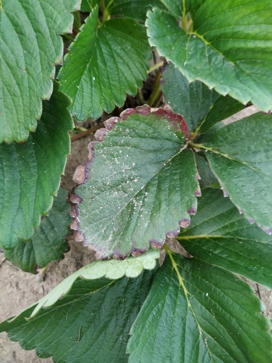

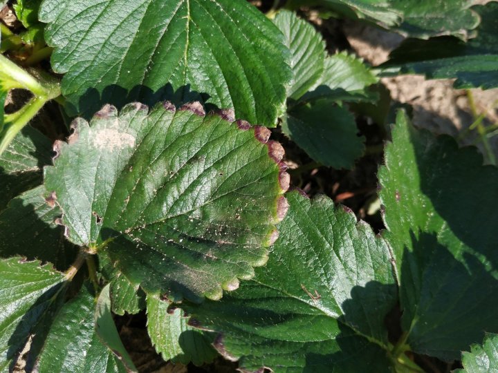

Ja poniosłem totalną klapę na grandarosie. Dawałem tu zdjęcie z objawami  niby niedoborów na liściach. Po sezonie stwierdzam że raczej plantacja zaatakowana phytophtorąm i /lub innym grzybem atakującym wiązki przewodzące. Sadzonki były małe podobnie jak owoce no i część miękła  z charakterystycznym zapachem szaletu miejskiego. Zaorałem 80%. Ogólnie gdzie zdrowe sadzonki to jest potencjał i wygląd, ale smaku nikt z rodziny ani znajomych w niej nie znalazł. Ziemniak wśród truskawek.
