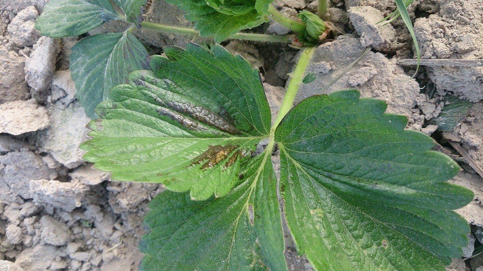

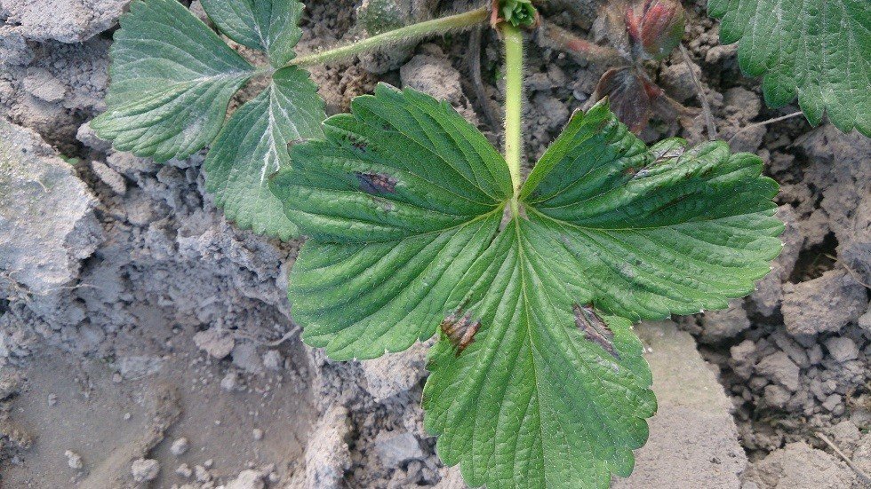

macie jakieś pomysły ?
odmiana roxana
Wydaje mi się ze to przypalenia po nawozeniu dolistnym. U mnie to samo.
w tym problem że dolistnie żadnego nawozu nie dawałem. tydzień wcześniej jeszcze przed deszczami trochę saletry rozsiane
A nie są te liście wymęczone przez wiatr? Ja bym tak obstawiał.

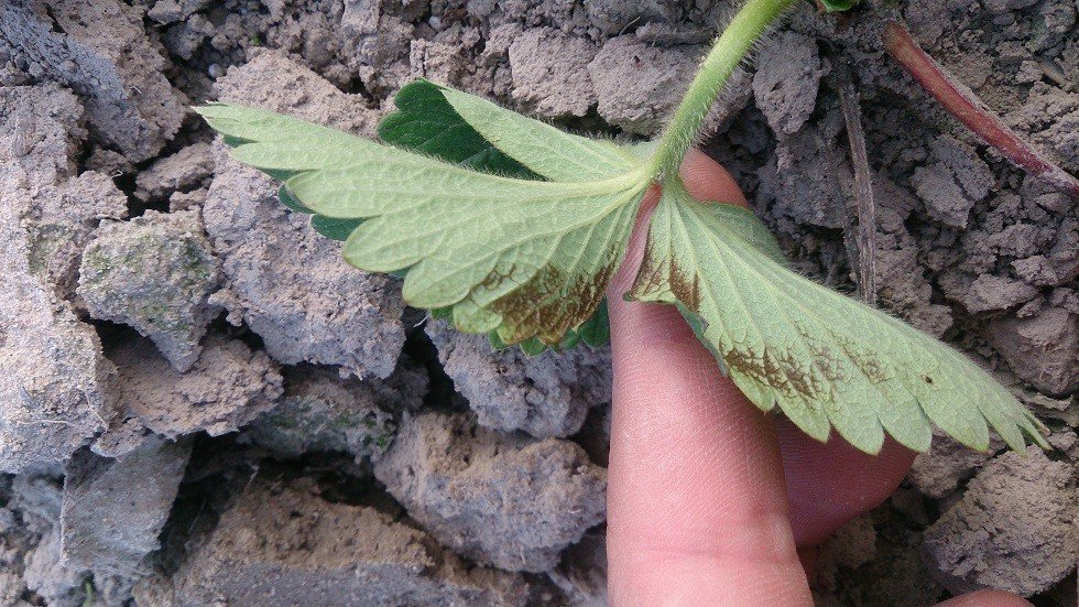

U mnie coś się zaczęło psuć. Albę dzisiaj odkryłam i młodsze listki mają zbyt blady kolor , taki mało intensywny zielony. Jakby niedobór czegoś. Mikrostarem można na kwitnące zrobić czy już za późno?
twoje przykrywane moje nie i też blade młode listki i podczerwieniałe . zimno i musi zrobić

Dokładnie to mechaniczne otarcia, czy od foli czy agrowłókniny
nie przykrywane niczym , czy na młodych czy na starych też te ciemne plamy i przerabiam to kolejny rok

@racyl podczerwieniałe to wiadomo, że zimno ale takie żółto blado zielone? może być od niskich temp? tylko na albie. Żadnych herbicydów. Brak azotu bym nie podejrzewała bo i nawożone adekwatnie doglebowo jak i dolistnie. Jeszcze wczoraj przed przykryciem włókniną nie widziałam takich objawów. Poleciałabym mikrostarem complex +asahi ale sama nie wiem, co sądzisz? n
dodam, że w tych samych rządkach mam posadzoną też odmianę grandarosa i elkat i te krzaki są dobre względem koloru. Albe sadzę ostatni raz, nie po drodzę nam. Coś jej zawsze szkodzi. O herbi to nawet nie myślałam do niej.

Ja mam takie ciemne plamy na Grandarosie i zdecydowanie od wiatru, też bez przykrycia. Malina podobnie się zachowuje przy uszkodzeniach mechanicznych.
