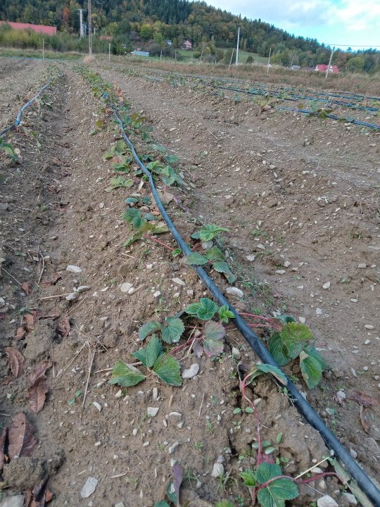

Dnia 7.10.2019 o 17:44, memphis1205 napisał:
Truskawki sadzone miesiac temu. Jak oceniacie?
to okolica kazimierza ?
