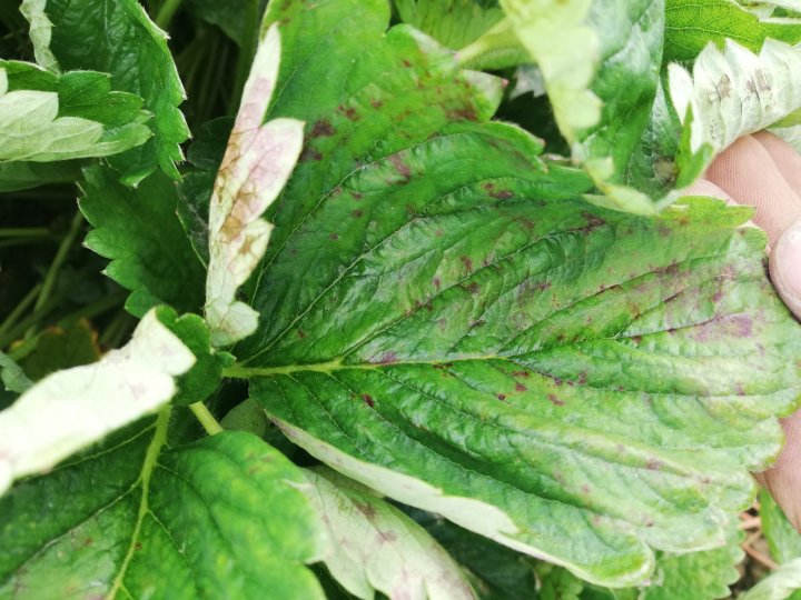

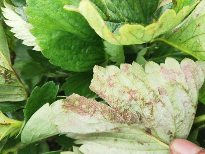

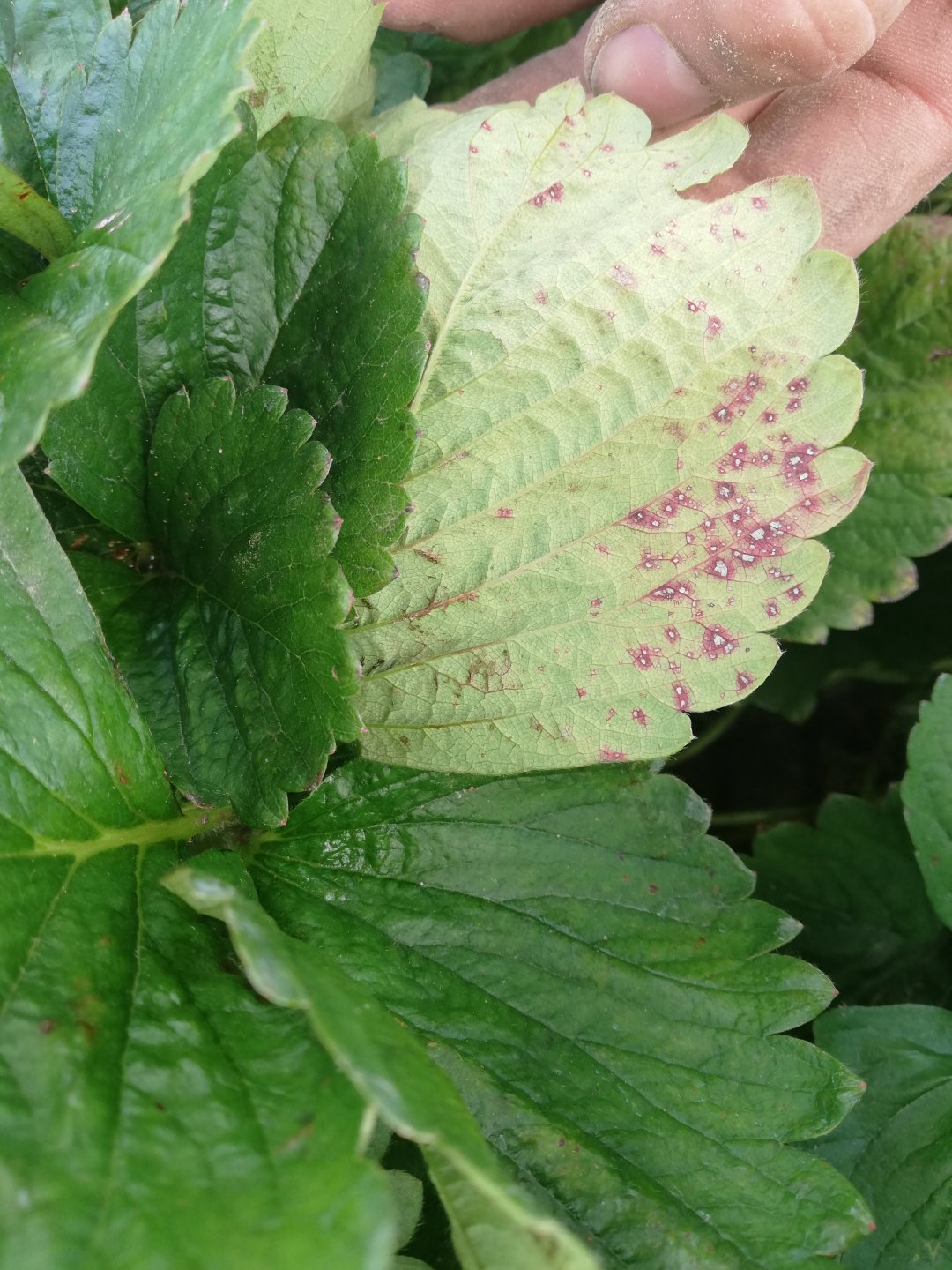

Zbożowe to przeważnie z grupy ibe czyli odpowiednik donmarku. U jednych on działa u innych nie.  Trzeba czasem dać coś z innej grupy chemicznej aby uniknąć odporności.
To akurat była było z nutką ironii likwidacji plantacji.  Musisz poczekać to tez zdechnie jak chwasty.  Miałem tak w tamtym roku.  Najpierw chwasty potem truskawki.
jak walniesz systemikiem typu topas gdzie minimalna  ilość wody zaczyna sie od 200 to widzimy  że nie ma to znaczenia
tylko że ten mączniak w zbożu nie jest równy temu w truskawce. zwykły topsin kiedyś w zbożach używany a teraz nikt go tam solo nie chcę używać a w truskawcę ma sens jedynie w połączeniu z domarkiem czyli yamato
