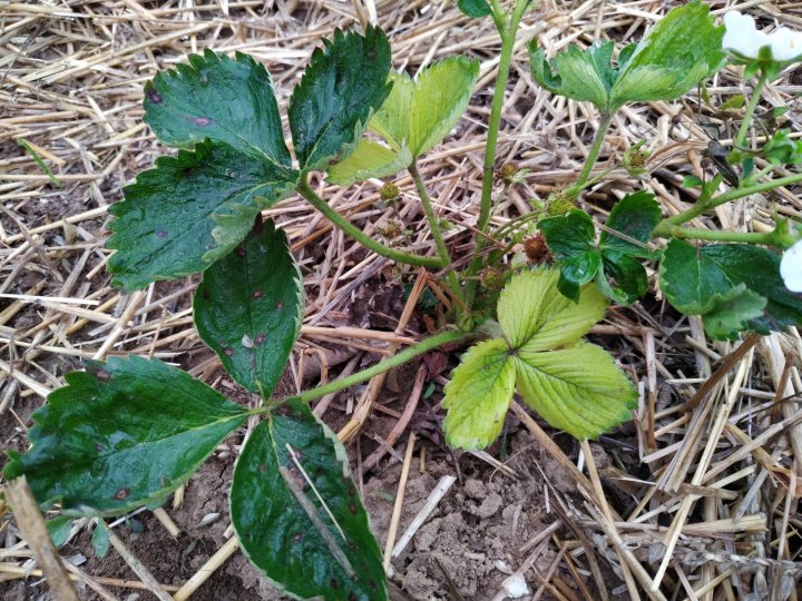

Żółkną mi młode liście roxany co to może być. Profilaktycznie opryskalem signum , działka na której posadzono roxany ma honeya i Azję nie mają tych oznak żółknięcia

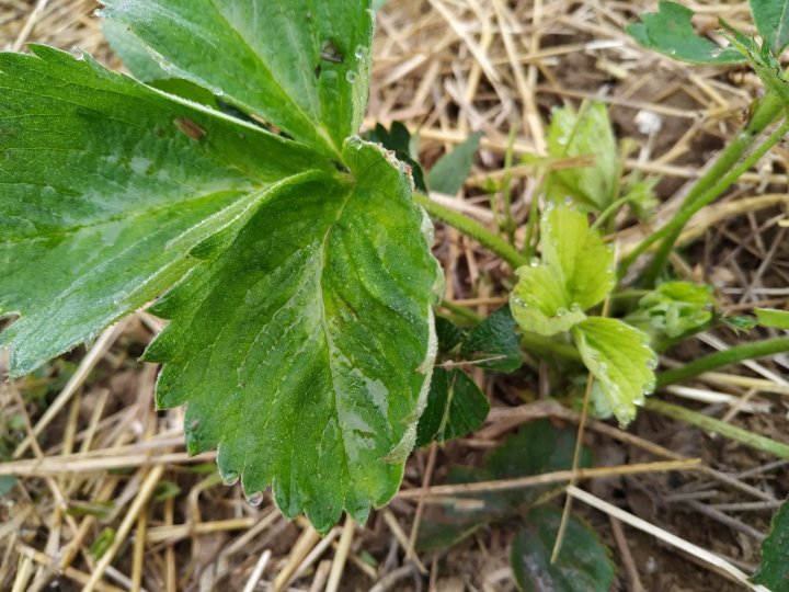

Widzę białą plamistość liści truskawki, liścia nadjedzonego przez chrząszcza, prawdopodobnie opuchlaka, zaburzenia w rozwoju na skutek niedoboru jakiegoś składnika, no i deformacje liści i skarłowaciałe słupki i zawiązki mogące świadczyć o obecności roztocza truskawkowego.
Co byś polecił na to . Zatakowane jest może kilkadziesiąt krzaków,szkoda żeby się rozniosło.
A cóż tu polecać,  na białą jest zato, topsin domark, na chrząszcze mospilann i inne, ale najważniejsze to czy jest roztocz. Jeśli faktycznie jest to pomoże ognisko lub pług.
Raczej nie ma szans na 100% eliminacji.
Tylko ja nie wiem czy masz tam roztocza. Jest to jedynie wielce prawdopodobne.
Można zmieszać ortus z signum,Scorpion lub topsinem (tym ostatnim był nie dawno robiony tym zabieg ok tygodnia ale mógł deszcz spłukać bo dolewa) ewentualnie który pierwszy zabieg . Zapowiadają się jako takie zbiory choć to bardziej większa działka niż pole to pasowałoby żeby dotrwać .
Edytowane przez zimnepiwo
Akarycydy to raczej wymagające środki i ich bym nie mieszał. Jedynie dobry zwilżacz dodać. Bardzo ważna temperatura wilgotność i stopień pokrycia
