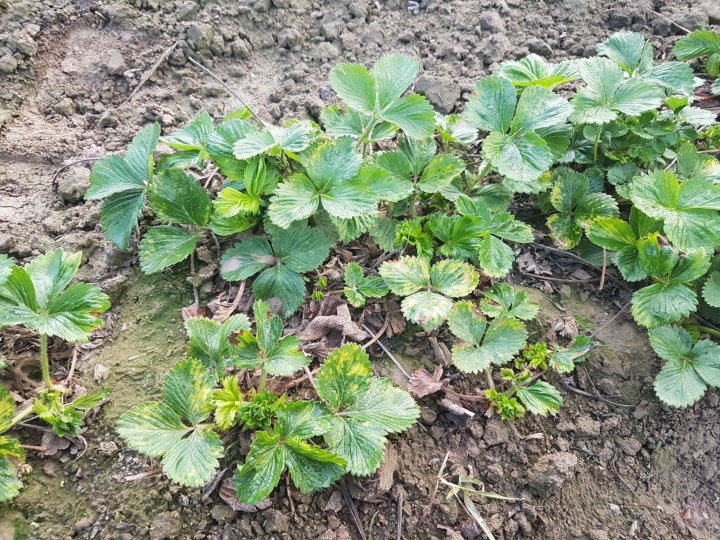

Liście jak na zdjęciu odmiana roxana
Czym pryskałeś od chwastów ? Strasznie żółte te młode liście

Beetupem i fusilade niedawno miejscowo między rzędzie randapem (z osłoną)bo powoju mam miejscami jak trawy na boisku . Po beetupie nie widziałem poparzeń tylko trochę na Azji. Pryskalem już że 4 *na grzyby tyle że raz zmieszałem chyba topsinem z mospilanem nie wiem czy zadziałało. Mam najwięcej honeya bez zastrzeżeń badyle miejscami po kolana.

.Beetupem i fusilade niedawno miejscowo między rzędzie randapem (z osłoną)bo powoju mam miejscami jak trawy na boisku . Po beetupie nie widziałem poparzeń tylko trochę na Azji. Pryskalem już że 4 *na grzyby tyle że raz zmieszałem chyba topsinem z mospilanem nie wiem czy zadziałało. Mam najwięcej honeya bez zastrzeżeń badyle miejscami po kolana.
Jak zaleci randap na truskawki to wychodzą właśnie takie żółte liście ,ale jak nie dawno nim pryskałeś to by ne zdążyły takie urosnąć .Beetupem i fusilade nie stosowałem więc się nie wypowiem czy to może być przyczyna .
Mój sąsiad tak właśnie zrobił w zeszłym roku ,zbioru nie było mało krzaków zostało ,a sprzedawca który mu doradził co i jak zdziwiony jak to nie możliwe żeby zaszkodziło bo to na jednoliścienne środek . I też wychodziły takie żółte liście .
Może i ta przyczyną pryskane było pewnie z 10 dni temu. Beetup nie zrobił tego (chyba) ani fusilade -choc tym opryskiwalem na żywca. Jak pogoda się uspokoi to pociągnę Scorpionem na razie truskawki mi pływają a tu dolewa a u mnie glina
