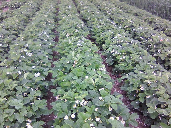

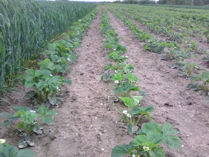

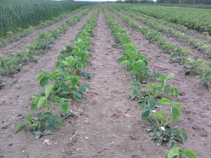

A co ja napisałem żeby pryskać bardzo wczesną wiosną zanim ruszy wegetacja  .  U mnie nie było gradu ,ale 20 km dalej byłem u znajomego i był wielkości śliwek tylko nie długo  padał .(Świętokrzyskie ) Tak w tej chwili wyglądają truskawki sadzone jesienią honeoy 1 zdjęcie ,2 zdjęcie roxana ,3zdjęcie grandarosa teraz w pełni kwitnienia ,w piątek pryskałem ortusem na przędziorka ,pryskałem domarkiem, luną  teraz kupiłe signum będzie ok czy  coś innego ?
