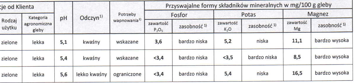

Co sądzicie o takich wynikach? Wapnowane od 3 lat + KK
W badaniach z 2018 Ph 3 działki wynosiło 4.8 wapnowanie potrzebne F-2.0 P- 2.7 Mg 5.0 średni
Edytowane przez Morion
a czy wapno było przemieszane z glebą na te conajmniej 25cm, czy tylko rozrzucone po łące. Jakie dawki były dawane? Trzeba też wiedzieć, że na lekkich ziemiach nie zrobi się ph 7.0.
