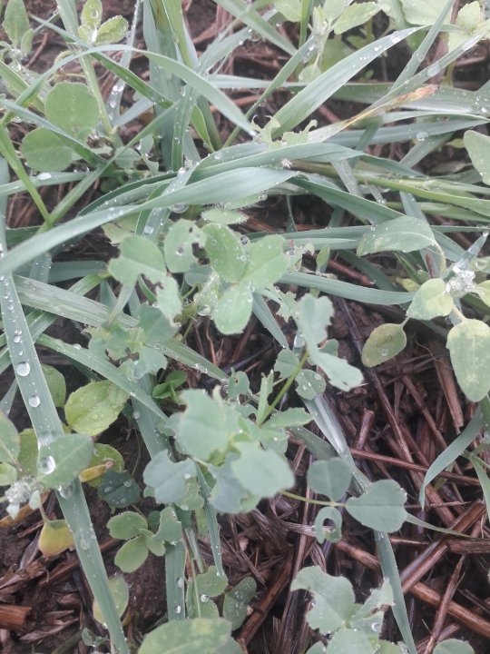

Co to na tych liściach? Owad czy choroba?
Najprawdopodobniej owad, gdyż w tym roku w całej Polsce klienci zauważali zniszczoną w ten sposób lucerne. Są jakieś larwy? pozostałości na liściach/pod liściami?
często używaliśmy środka chemicznego, jeśli był to ziołomirek lucerniany, Karate zeon 050 cs lub Kusti 050 cs, natomiast warto porozmawiać jeszcze z doradcą od chemii co konkretnie zaleca w danym przypadku zrobić

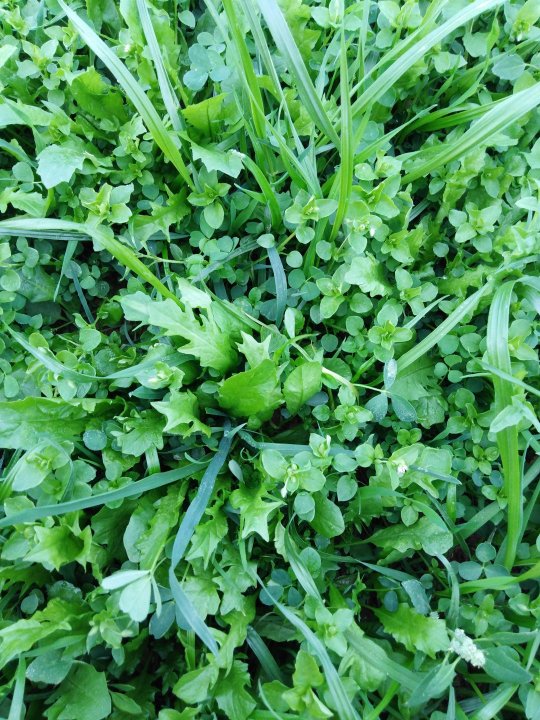

Dsv 2056, obok lucerna barenbrug wygląda podobnie? Siane końcem sierpnia, zdjęcie z początku października.
Macie jakiś pomysł na pozbycie się chwastów? Bo teraz już ciężko znaleźć lucernę w tym gąszczu zielska;/

Nie znalazłem właśnie żadnych larw, niestety ale poza koniczyna aleksandryjska zzarło z 70%.
Można skosić jeśli chwasty mają jakieś min 15-20cm. Ściąć na 8cm - im wyżej tym lepiej dla lucerny. Na wiosnę można użyć Corum jeśli chwasty nadal będą intensywnie rosnąć, ewentualnie na jesień opryskać jeszcze, ale trzeba dopytać przedstawiciela BASF jaka powinna być średnia temperatura dobowa, by środek właściwie zadziałał. Natomiast użyłabym jednej dawki 0,7l/ha - powinno starczyć by zahamować chwasty a jest prawdopodobnie za późno na dwie dawki na jesień by jeszcze zrobić, ponieważ pomiędzy nimi należy zachować 2 tygodnie przerwy.
Środek Corum zarejestrowany jest jako oprysk dla lucerny.
a są młode odbicia lucerny? brodawki na korzeniach są rozwinięte?
