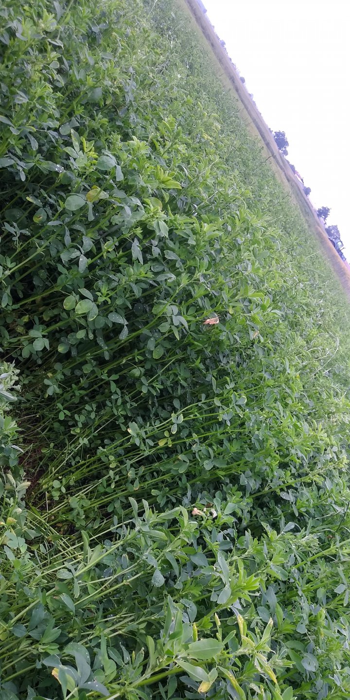

U mnie akurat był zapas w magazynie parę worków to na wiosnę nie musiałem się martwić skąd ją sprowadzić 😁 Cena Cię nie wystraszyła? Większość osób, którym ją doradzam jak zobaczy cenę to woli kupić inną odmianę 😅 ja bym proponował jeśli bardziej wilgotne stanowisko dać np. 6 kg festulolium (polecam Perun) ewentualnie koniczyna łąkowa do 5 kg (milvus jest super). Wszystko zależy od pogody, ale jeśli zostawisz nie skoszoną nic się nie stanie😁
Na zdj własnie pioneer przed koszeniem drugiego pokosu
