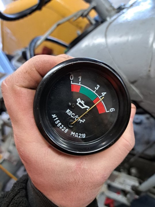

Jestem nowy na af i mam pytanko jakie musi być ciśnienie oleju w ursusie?.Jest taki problem.Po szlifie wału i po założeniu zegara ciśnienie jest tak wysokie że wychodzi poza skale w zegarze (wyskalowany do 6 Mpa).I po pewnym czasie padł czujnik ciśnienia oleju.Czy może być tak duże ciśnienie oleju i czy on może prowadzić do uszkodzenia tego czujnika-zostały wymieniane już kilka razy.
witam!
cisnienie nie powinno wynosic więcej niz 5atm.
w moim traktorku na panewce głównej środkowej wału korbowego jest wkręt ze śrutem i spręzyną do regulacji cisnienia.Nie wiem natomiast jak to jest rozwiązane w C330
powodzenia!
1 MPa = 1 000 000 Pa = 106 (milion) Pa = 10,19716 at = 10,19716 kG/cm2
Taki przelicznik jak by ktoś nie wiedział ciśnienie to około 5 at to raczej max. Chłopie skąd by ci 60 atmosfer wzięło ta zastanów sie co piszesz prędzej ju 0,6 Mpa.
Ja przerabiałem ten sam problem, musisz sobie obniżyć ciśnienie smarowania na pompie oleju do poziomu ok. 0,5MPa przy 2200obr/min a przy ok. 600obr/min manometr powinien wskazywać ok. 0,4MPa, takie wartości są optymalne dla silnika po kapitalce. Aby zmniejszyć ciśnienie na pompie oleju, musisz zmniejszyć siłę nacisku wywieraną przez sprężynę na tłoczek, który pracuje jako zawór ciśnieniowy, musisz trochę pokombinować ja obciąłem sprężynę ok.15mm i uzyskałem wartości powyższe.
a może wystarczy kupić nowy zawor albo cała pompe koszt zaworu to ok 20 zł i mieć spokój i ciśnienie juz na nim ustawione takie jak powinno być
