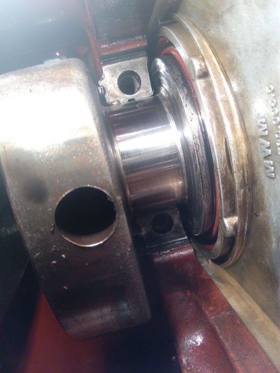

  8. Witam , Silnik jak silnik , ogólnie sytuacja wygląda tak że panewki dystansowe leżały w misy olejowej nie wiadomo ile czasu bo ciągnik kupiony niedawno , najgorszym problemem jest wytarty kołnierz w który siedzą panewki dystansowe do zera od strony koła zamachowego przez używanie sprzęgła . miał ktoś z was taki przypadek ??? . Stopę można wymienić gorzej z stopą odlaną w bloku silnika , moim zdaniem pozostaje tylko naspawanie i obróbka na nowo
