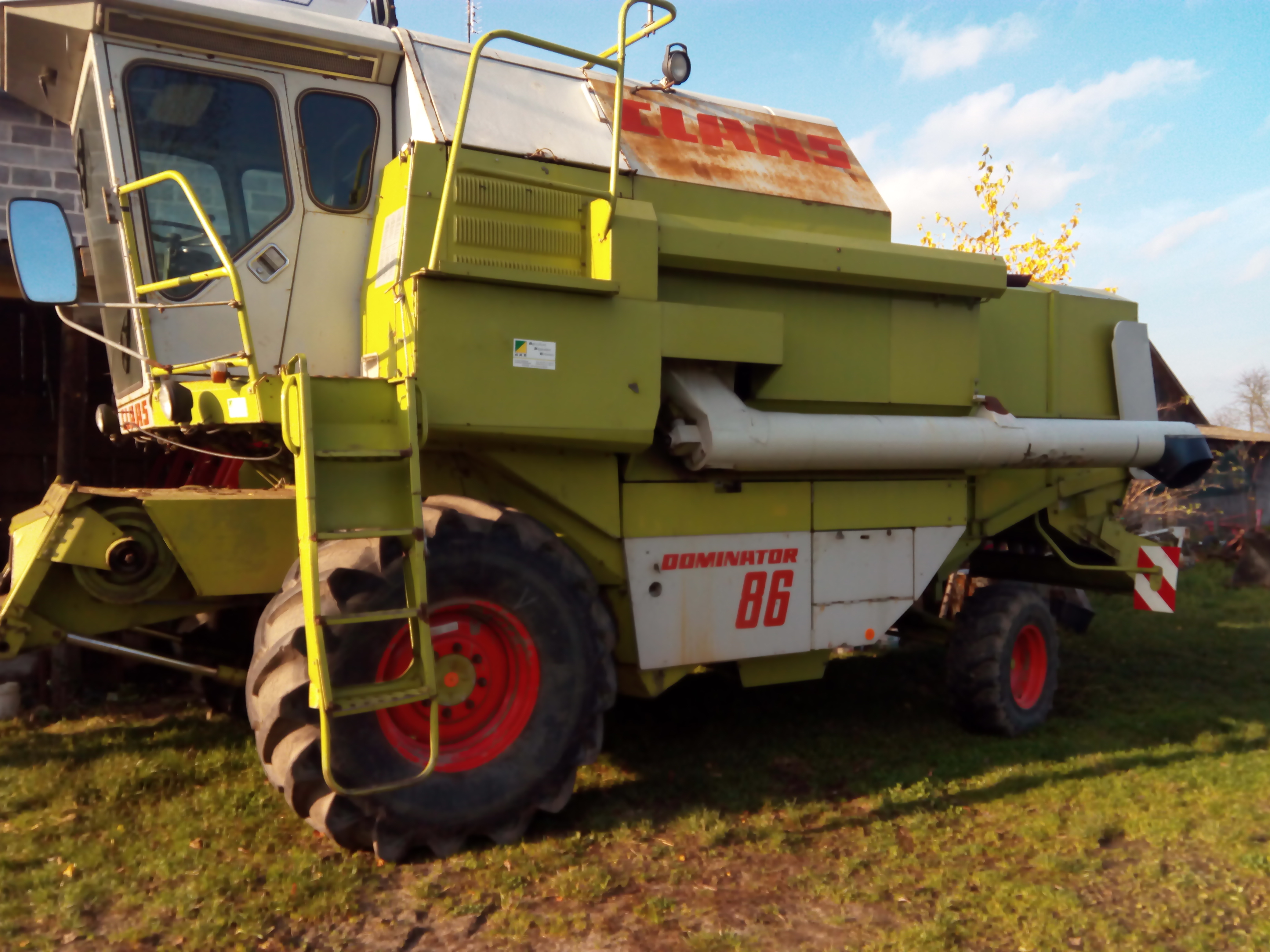

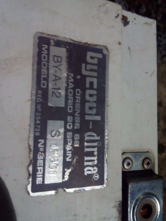

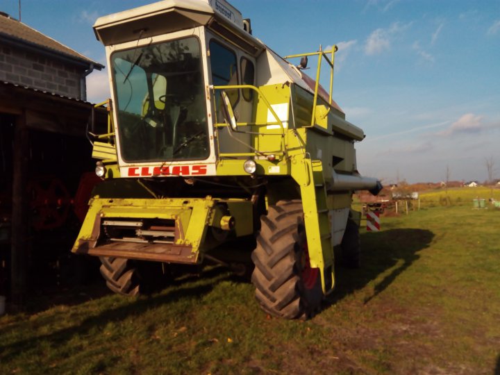

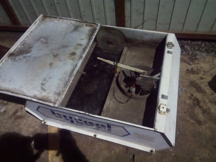

  4. Witam Kupiłem kombajn claas dominator 86 z dokładną klimatyzacją ale ona nie działa. Wyciągnąłem ją całą i okazało się że kable wyrwane nie sprawdzałem jeszcze czy wentylator działa ale to jest mały pikuś. Bardziej mi chodzi czy ktoś miał styczność z takim czymś i powiedział jak to działa, z kąd takie filtry i czy ta woda ma być w środku?
