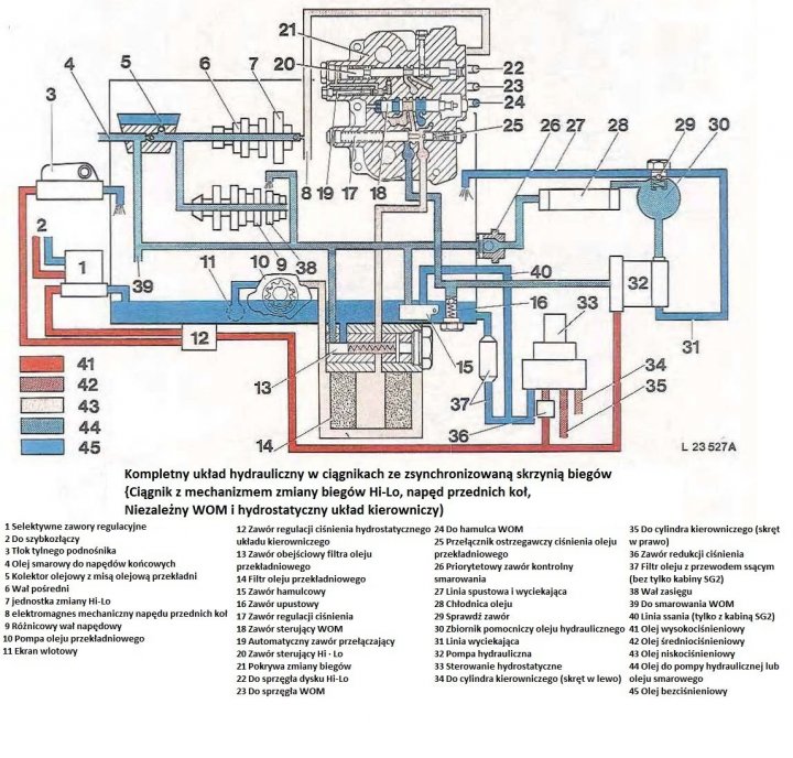

Boże jakie tu głupoty piszą aż zęby bolą. Żeby tarcza sprzęgłowa miała coś wspólnego z pompą. A w c385 ma? Chyba przez sprzęgło mogą przechodzić dwa wałki nie tylko jeden. Jak wciskasz sprzęgło to ci hydraulika się zatrzymuję? Co to john deere z silnikiem i skrzynia c-360? A wracając do tematu choć po tylu latach to raczej ciągniki o których mowa poszły na złom. Żeby coś naprawić trzeba ogarnąć zasadę działania (schemat jest). Zanim zaczniesz śledzić drogę oleju sprawdź jego stan i czy filtr w skrzyni nie zassany do środka. Czyli tak: Pompa systemowa w skrzyni nr 10 ciągnie olej przez smok jeśli smok zabity, nie pociągnie albo z początku trochę. Pod skrzynią duża śruba smok ułożony jest w poprzek skrzyni. Najlepiej w katalogu go znajdziesz. Rzadko to pomaga ale będziesz miał już czysty. Podaje do filtra, w filtrze mamy zaworek bezpieczeństwa 13. Jest on z boku skrzyni na 30 klucz bodajże ścina w nim kołek, wyciągany haczykiem z drutu, jak ścięty to hydraulika martwa. Dalej do rozdzielacza na skrzyni. Nieraz zdarza się że ktoś na szybkiego rozpoławiał skrzynie i zapomniał sprawdzić oringi a przez nie potrafi uciekać olej.. Dalej do rozdzielacza na skrzyni. Tu mamy zawór regulacji ciśnienia 17,jeśli się zaciął część ciśnienia, albo całe pójdzie do skrzyni. Jeśli mamy nieszczelny wzmacniacz (hi-lo) na włączonym, ciśnienie pójdzie do skrzyni i tak samo z przodem i womem. Najlepiej miesć zegar i wpiąć go w rozdzielacz i włączać wom przód hi-lo. Spadki ciśnienia pokaże od razu. Jeśli sa długotrwałe to rero rozpoławiamy. Ciśienie w granicach 10 bar. Dalej mamy zaworek bezpieczeństwa z prawej strony skrzyni 16, co te trzy grube przewody są. Dalej pompa. Pompa ma 3 wyjścia. Powrót, wysokie ciśnienie i nadmiar. z pompy nadmiar idzie do zbiornika wyrównawczego w nim zaworek z kulką lubi się rozsypać, u góry. Z pompy wychodzi wysokie ciśnienie i idzie do zaworu ciśnieniowego ustawionego na ciśnienie ma wynosić 180 bar. Jeśli się zaciął ciśnienie pójdzie do skrzyni. Jeśli jest ok to działa orbitrol i podnośnik. Na powrocie jest zaworek ustawiony by olej sobie swobodnie wracał do skrzyni. Jeśli hydraulika drży znaczy że pompa nie dostaje wystarczająco dużo oleju czyli ma nieszczelność na tym układzie co opisałem. Trochę to skomplikowali jankesi w nowszych już poprawili ale dodali elektronikę co się pierdzieli zresztą w sg2 też się pierdzieli jak sie nie dba.
