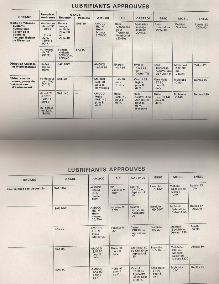

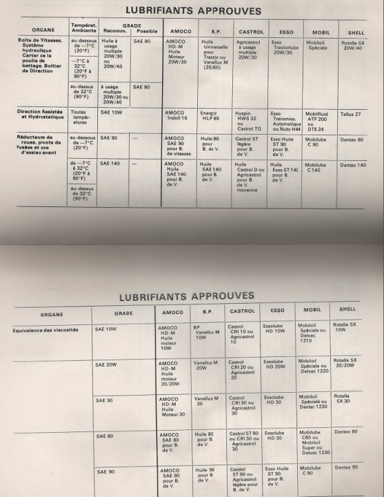

  22. Tak na szybko możesz zastosować podmiankę czujnika ciśnienia oleju , miałem podobną sytuację- wymiana czujnika pomogła ( jeżeli jest gwint stożkowy ) to od MF-a, a jeżeli metryczny lub UNF ( 10x1) od Ursusa C-3XX.
  23. W przypadku skrzywienia wałka wytarcie było by tylko na fragmencie obwodu. Jeżeli wytarcie jest na wałku na całym obwodzie identyczne a miejscowo wyciera w tulei współpracującej to brak jest osiowości elementów współpracujących - nieodpowiedni montaż lub luz na łożyskowaniu .
  24. Dotyczy modelu 990, 995,996. Większość z tych olejów już nie jest produkowana . Moim zdaniem zalej jakiś olej typu UTTO lub STOU.
