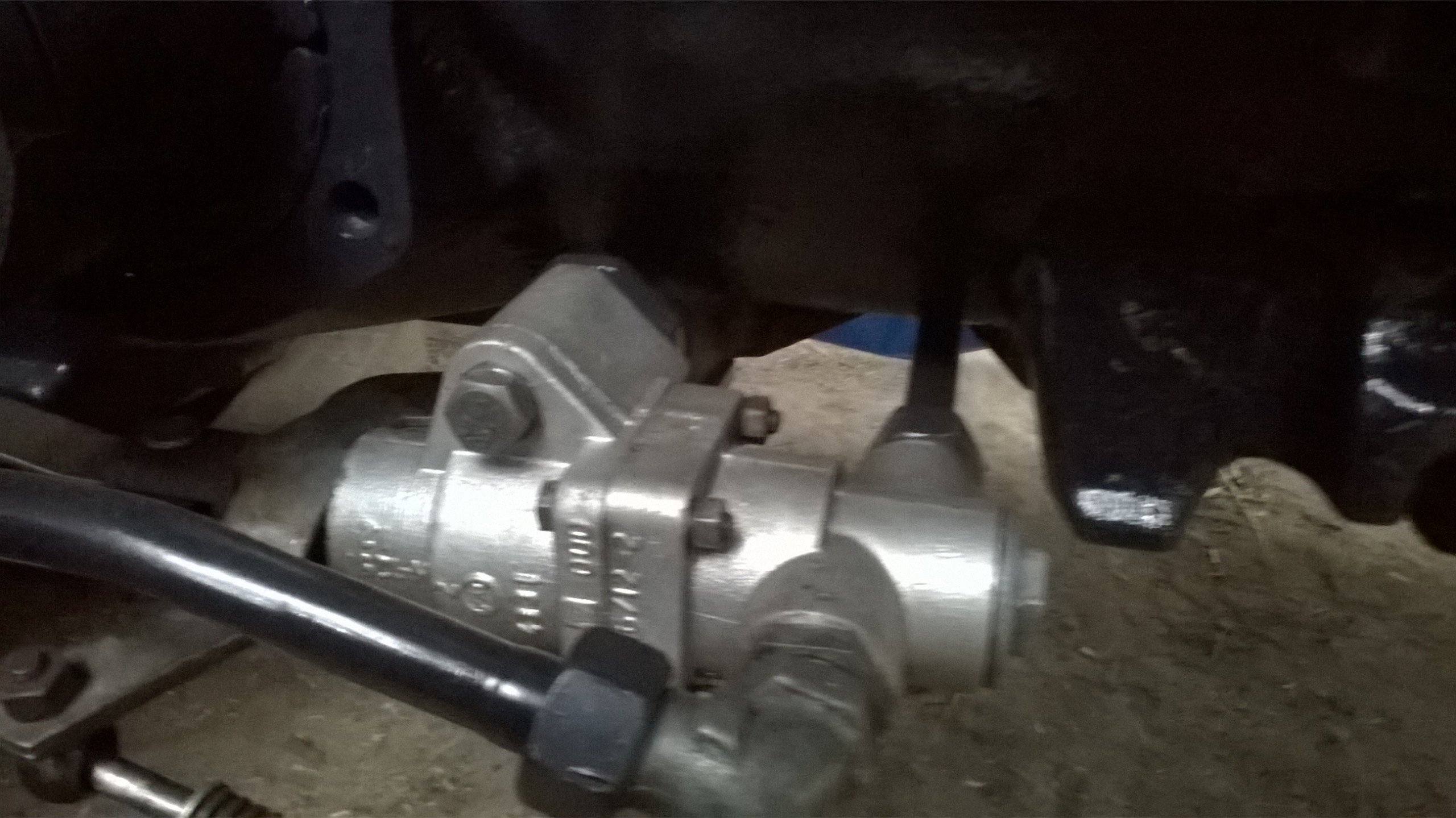

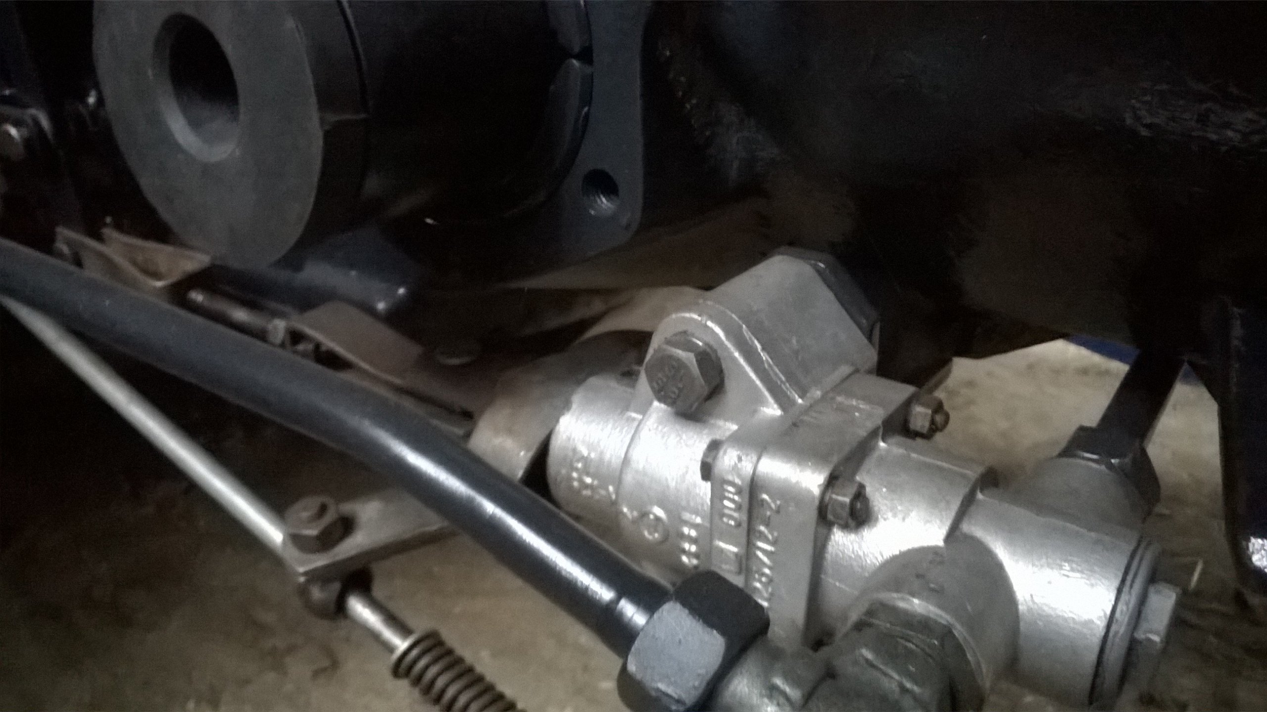

  18. Wstępnie patrząc po zdjęciach to wygląda na to, że podstawa pod wyrównywacz ciśnienia się różni, w wersji z hamulcami jest dłuższa i na dospawane widełki na dźwignię, która steruje zaworem hamulcowym, prawdopodobnie też sam wyrównywacz od części hydraulicznej hamulców jest do wymiany wygląda na 69112607 a do sterowania hamulcami pneumatycznymi potrzeba 70116830. Szczegóły układu na filmie, do samych hamulców pneumatycznych trzeba by było pominąć część sterującą sprzęgłem 2 stopnia, zaślepiają otwór z tyłu zbiornika.
