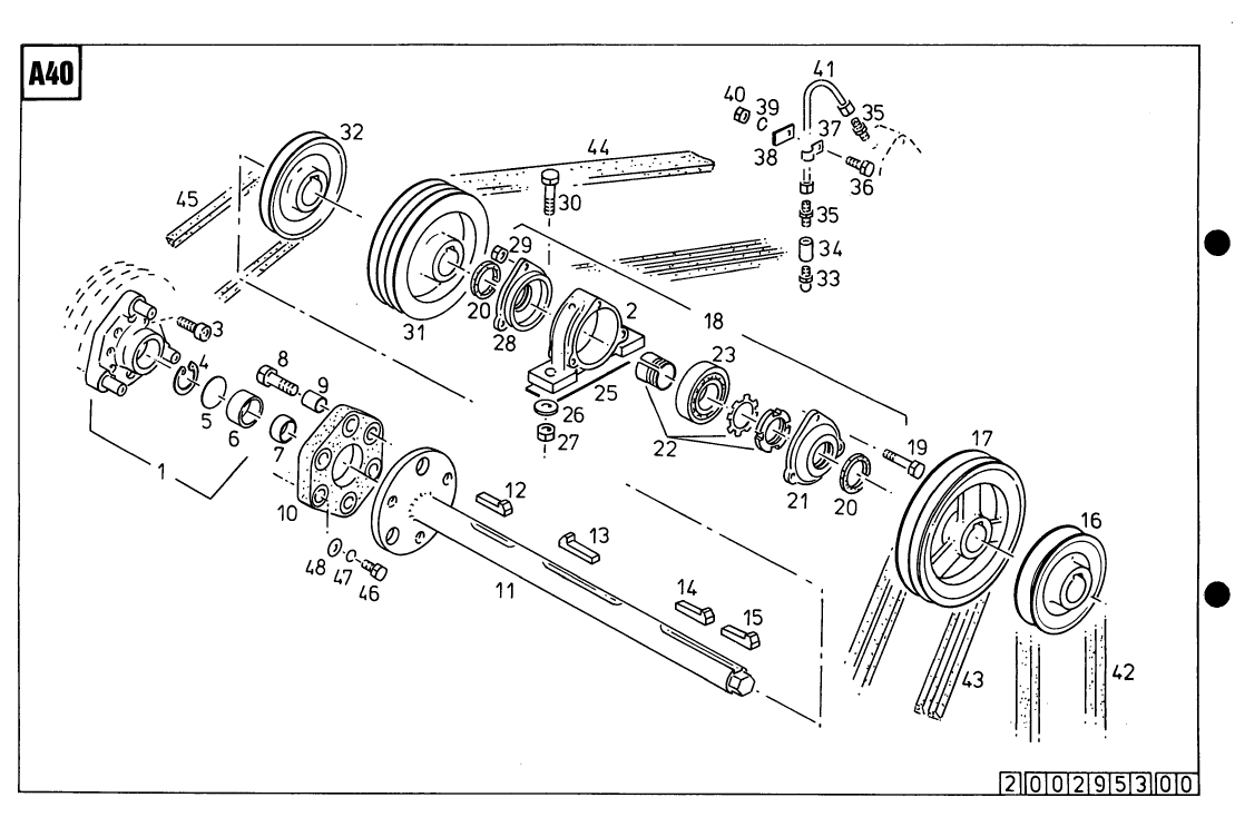

  14. AR 250 BP AP C/C - NBR • 1211 | Annovi Reverberi jeśli link działa, to masz tu katalog części na stronie producenta https://spareparts.annovireverberi.it/documents/common/MI_91402.pdf link do instrukcji
